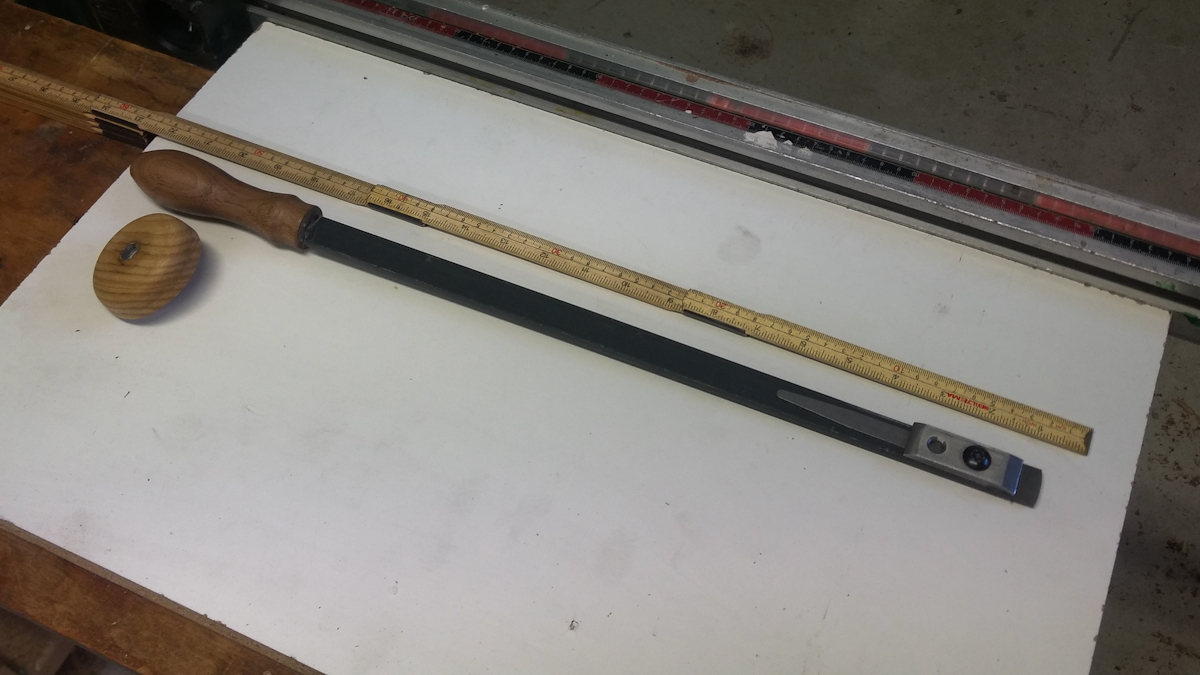

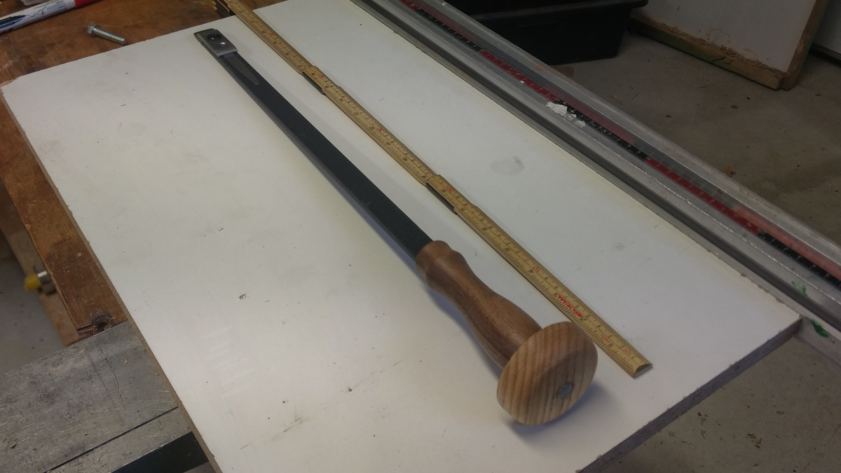

En handskavare, varit sådär halvfärdig utan handtag så jag gjorde det idag, plus en platta som man kan skruva på om man vill puffa med hela kroppen.
Exempel på en som använde plattan och hela kroppen för att skava

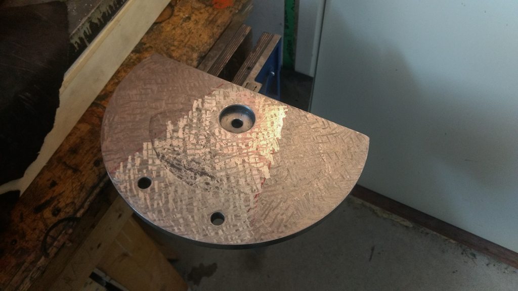

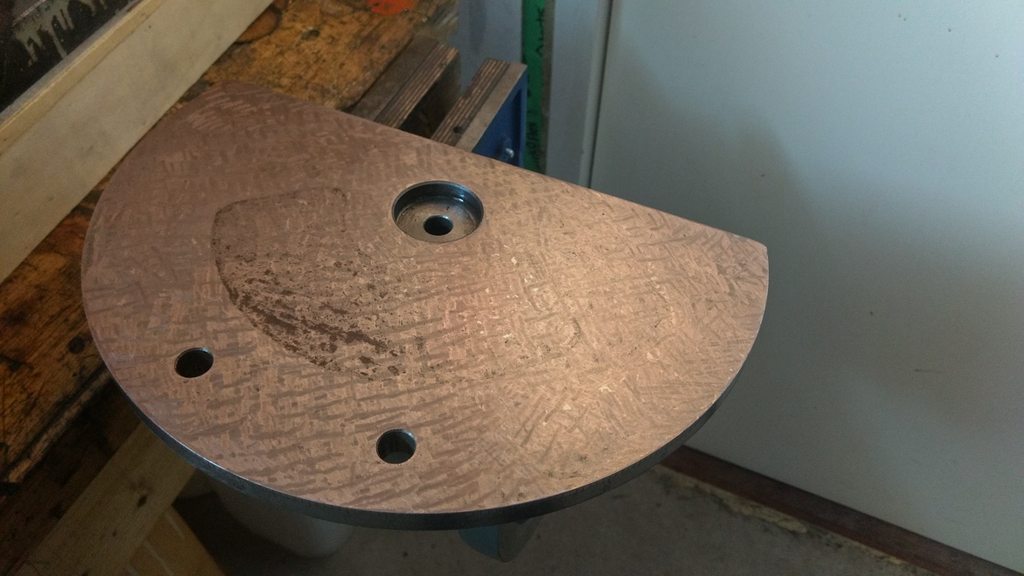

Skavandet fortsätter. Det går så mycket bättre nu med plattan, jag kan istället för med armarna så puffar jag med hela kroppen. Men det är svårt att se ibland var man skavat och var det kommer blåfärg. För detta brukar dom använda en kontrastfärg som man applicerar på biten man skavar.
Jag använder som blåfärg Stuarts Micrometer blue från england, funkar riktigt bra. Dom har också en röd version så jag köpte det. Men jag orkar inte vänta på att den ska komma med posten så jag blandade eget från lite pigment.

Snyggt jobbat Dennis. Hur slipar du eggen på skavstålet (vinkel mm)?
