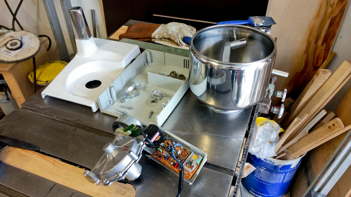

Köpte en Electrolux Assistent nyligen för 200kr och tänker ge den en riktig genomgång.
Metalldelarna som hör till armen så är ärgade så jag har polerat upp dom.
Polerade även skålen och tvättat alla delar jag slipper åt.

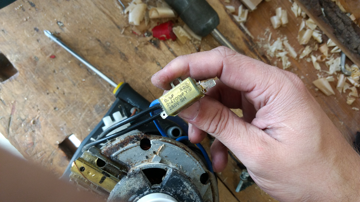

Motorn funkar och låter bra, men kondensatorn ser lite gammal ut, bara en tidsfråga innan den säger adjö tror jag.
Kraftuttaget var lite söndrigt, jag vet inte om det funkar eller ej såhär men tror jag kunde reparera det genom att svarva ner den söndriga delen och montera dit en ny del.
Jag ska fortsätta plocka isär maskinen sen, alla plastdelar ska plockas av och blekas med väteperoxid och solljus (UV) så dom börjar se ut som nya igen. Skrapan ska också blekas men degrullen var sönder så den har jag köpt ny redan. Nya gummifötter behövs också, de runda kan man ju lätt få tag i, men de L-formade fötterna undrar jag om jag kan hitta nånstans...

Jag tror en assistent räcker för mig, har redan en Kenwood också så det räcker med köksprylar. Hursomhelst, fortsatte plocka isär assistenten idag. Jag noterar att den övre delen av maskinen är inte plast utan någon form av gjutgods, så det kommer jag inte att kunna bleka det som plastdelarna. Jag kommer förmodligen att sprayfärga den, jag kommer köra på en 2k lack. Finska färgtillverkaren Maston har 2k sprayburkar som står sig i åratal.

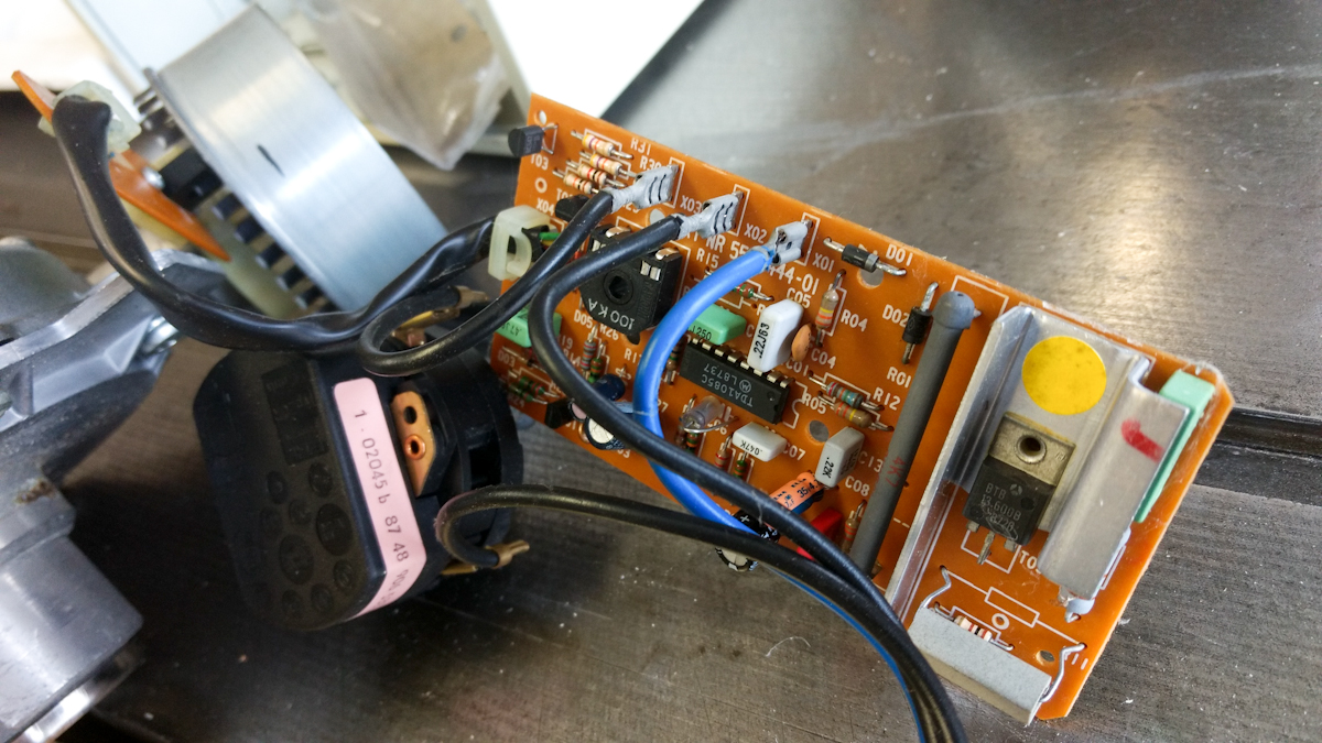

Jag undrar också varför dom inte jordade maskinen, den använder ett ojordad propp, eftersom den här kondensatorn ska visst kopplas till jord. Den del som ska kopplas till jord är kopplad till skalet. Funderar om jag skulle byta sladden och proppen mot en jordad.
Kretskortet ser ut att va i bra skick
Verifierar det är rätt ersättningskondensator jag beställt, och det är det:
https://www.maston.fi/sv/forsta-sidan/produkter/sprayfarger/2k-two-spray
