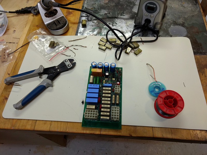

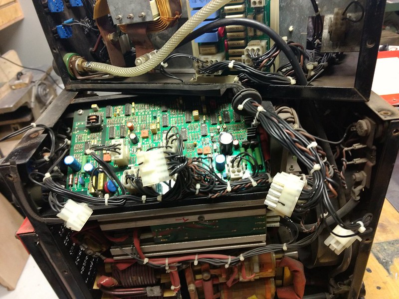

Jag tog och bytte dom två sista kondensatorerna, det var svårt att komma åt det här kortet, fick plocka isär svetsens ovandel.
Det var från början en gissning att dessa började bli gamla (hade sprickor i sig) och det var varför ljusbågen i TIG läge inte alltid uppförde sig så bra på lägre strömlägen. Och det verkar nu stämma. Satte ihop den igen och ganska nervöst startade jag den och den funkade, och ljusbågen såg riktigt bra och stabil ut. Känns definitivt som en förbättring.
