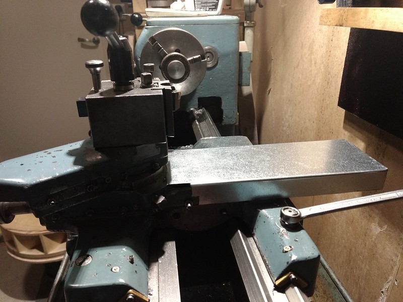

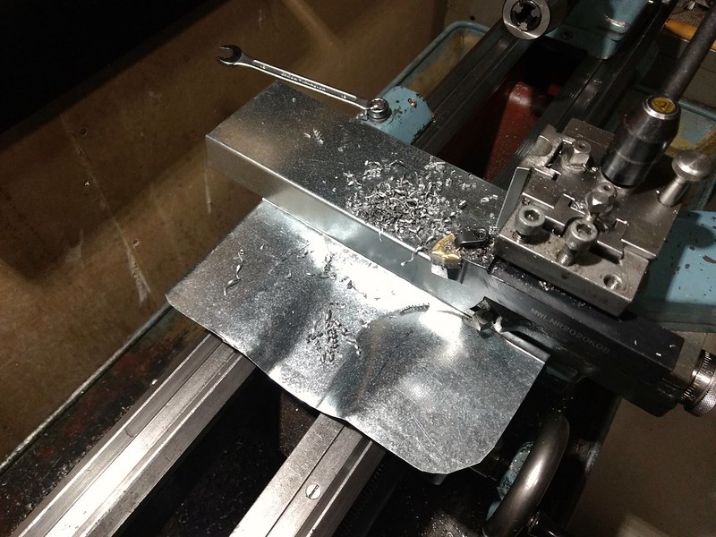

Fortsätter på svarven, bockade till ett skydd för tvärsliden också, fortfarande under utveckling skulle jag säga men det ser ju faktiskt ut som det funkar. Mycket mindre skräp på fel ställen nu och man kan plocka av plåtbitarna och sopa av dom direkt i en tunna. Gjorde även nya avskrapare av läder från ett gammalt bälte, istället för filt, läste på nätet att det gick bra att använda och dom funkar riktigt bra jämfört med de gamla. Gjorde dom litet större så det verkligen skulle sitta bra, man riktigt ser hur dom puffar oljan framför sig nu. Och så har jag fixat oljningspunkter från förr så jag får in olja bakom skraparna.
