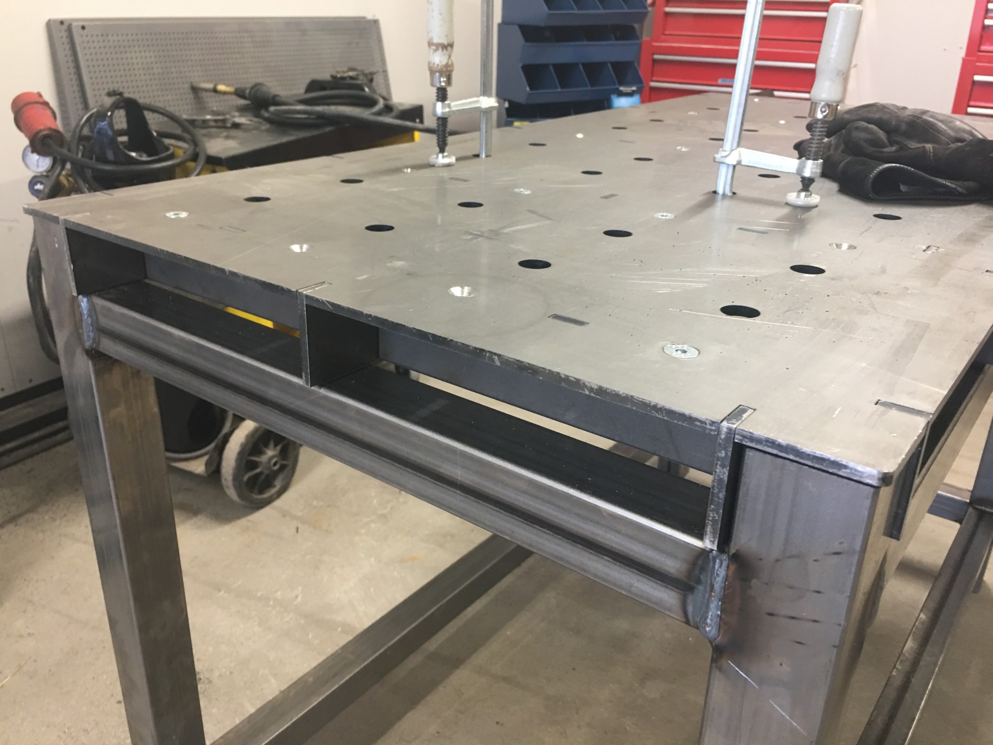

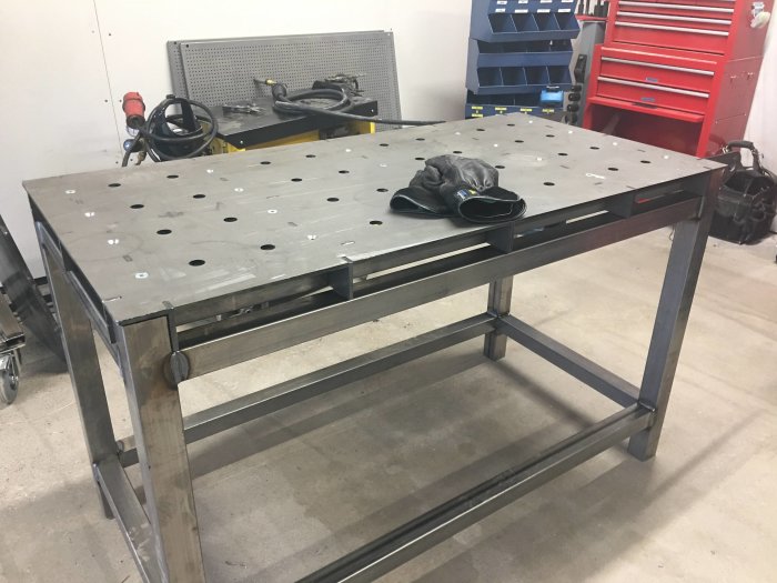

Brände ihop en enkel benställning av precisionsrör 50502 och 45452 till svetsbordet. Bordet är inte bultat i ställningen utan är designad för att ligga löst.
Ska på hjul som bygger 140mm också. Samt så saknas ett gäng bultar till toppen. Men man fick leka lite iaf.

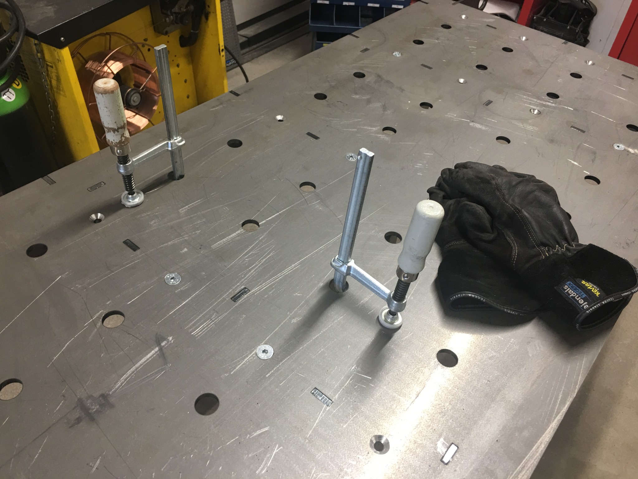

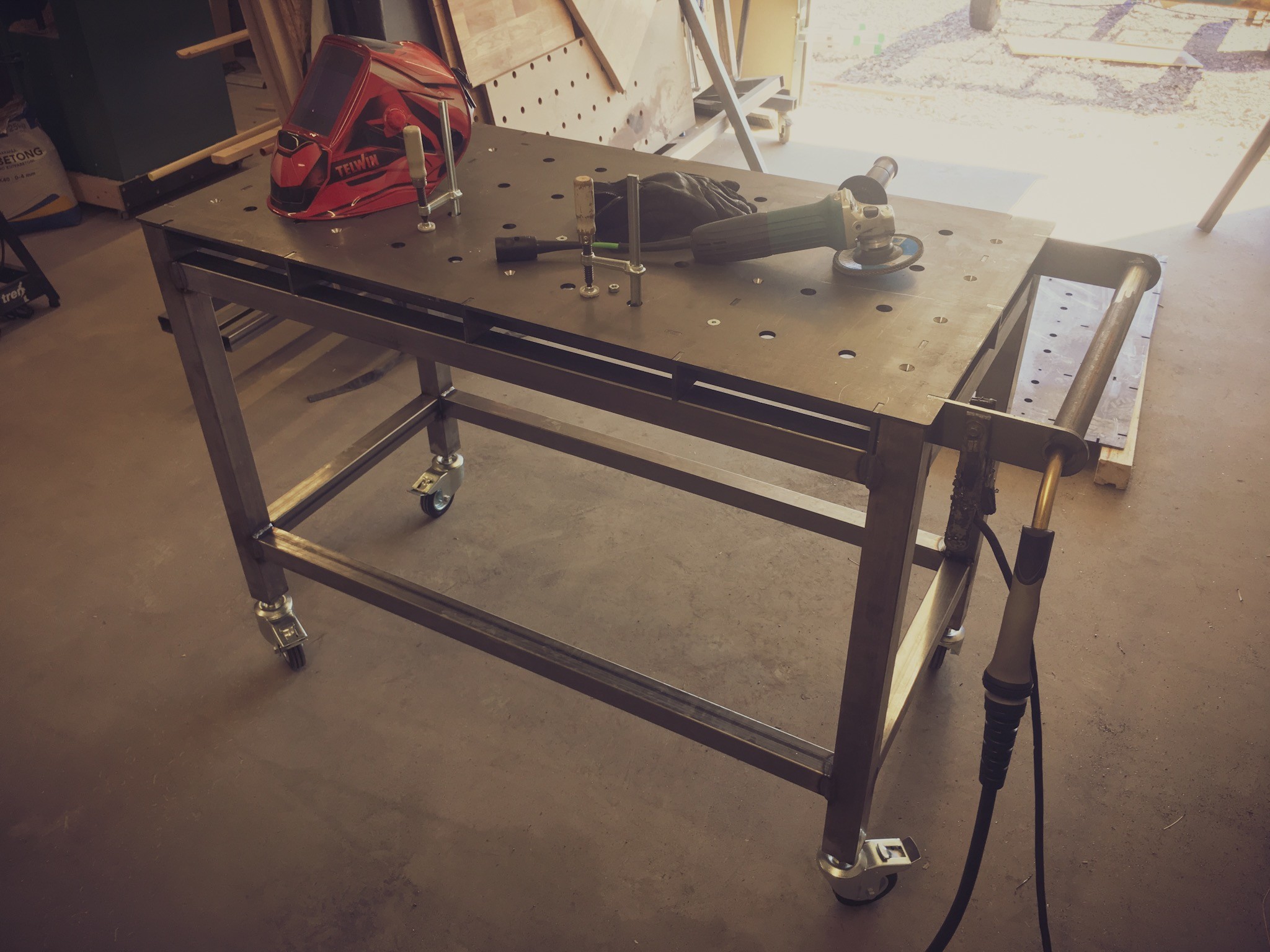

Gjorde klart svetsbordet idag... förutom att jag måste köpa ett gäng med m8 skruv och mutter för att bulta ihop ramen.
Tips på grymma metallborrar är Dewalt extreme II med pilotspets. Haft mina i fem-sex år och de är fenomenala i pelarborren. Riktigt nöjd. Borrade förresten ett gäng 10.2mm hål i min gröna bosch som är jäkligt poppis. Jäkligt fin maskin.
Man skymtar bord 2 och 3 i bakgrunden. Ska bränna ihop ställningar till dessa också men de blir lite annorlunda.

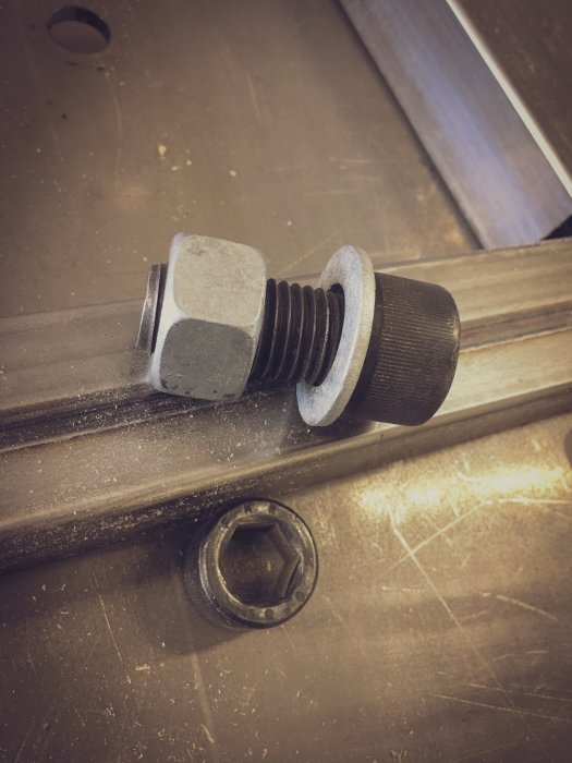

Billiga ”dogs” till svets-mft-bordet. M20 insex... väldigt bra toleranser på rakhet. Iofs bara provat med en hultafors vinkelhake.
