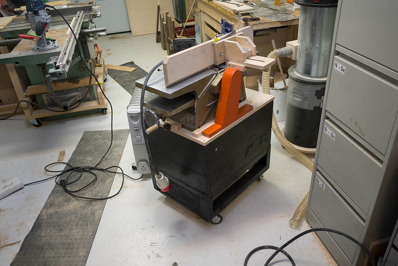

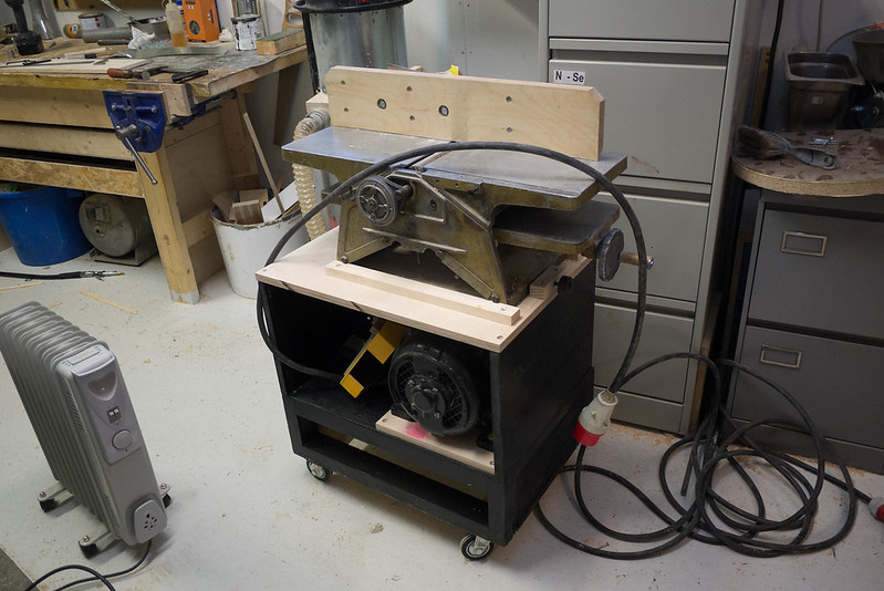

Gjorde detta för en tid sen men det har mest stått sen dess, nytt stativ åt hyveln som ska va i bättre höjd och vara mera praktiskt i överlag.
Finns rum brevid motorn för lagring av diverse saker, v-bältet är inbyggt i ett skydd där inne.
Också ett skydd på utsidan, inte för att det varit ett problem tidigare nån gång men det skadar inte heller:
Nästa steg är strömbrytare på praktiskt ställe samt ett bättre kutterskydd.
