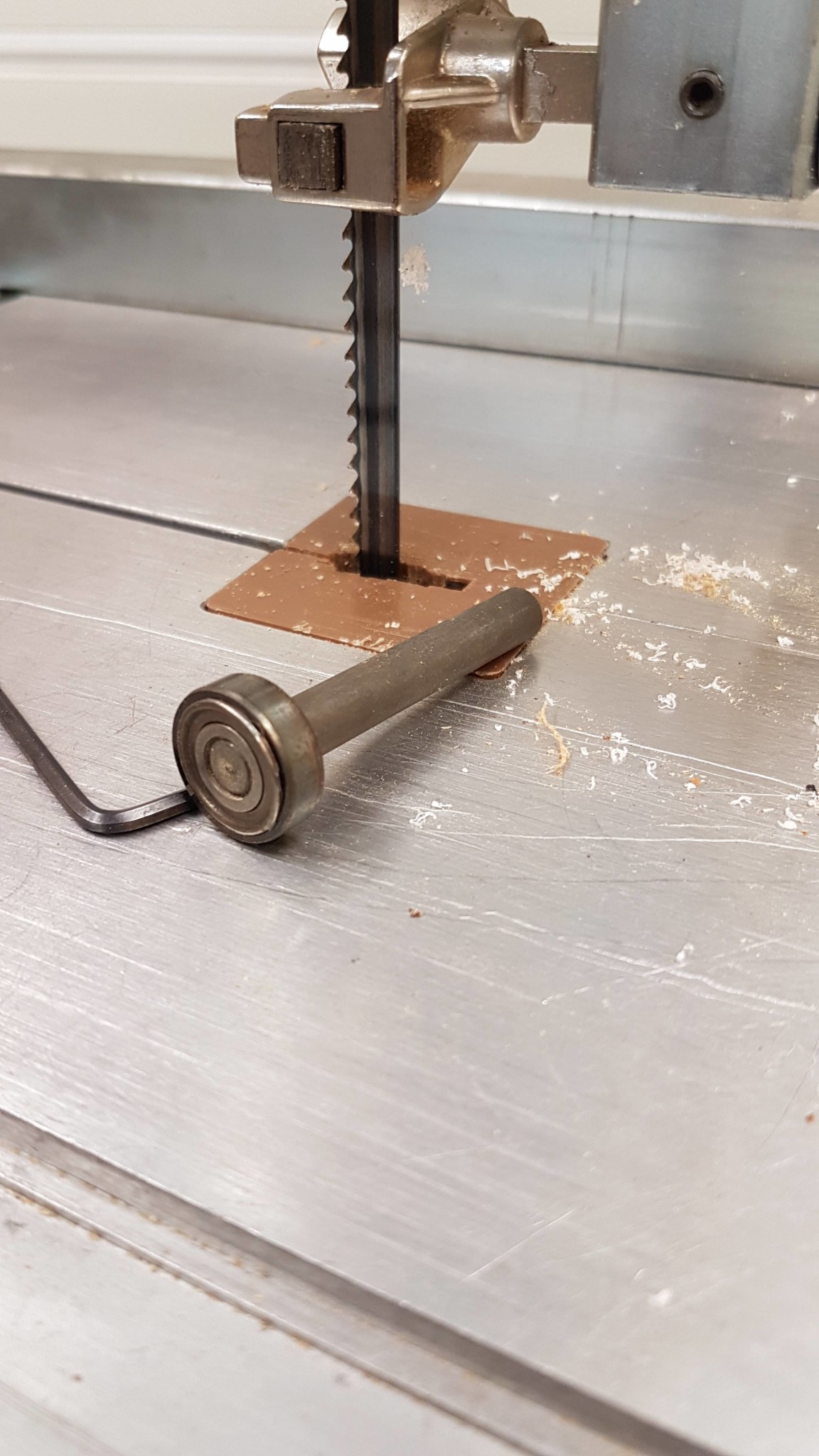

Meckat lite med min bandsåg, nån som vet var man får tag i ett kullager på axel?
Det som sitter på bladstyrningen bakom sågbandet.
Axeln har en diameter på 8mm och kullagret 19mm. Ser ut såhär:
Edit: det är en scheppach

Pressa av lagret och pressa dit ett nytt om det är slut?
Mja kan prova. Ska kolla i garaget lite senare, fick för mig att det var gjort i ett stycke men så är det ju såklart inte
Nån som vet vad ett sånt metallkapslat lager kan heta?

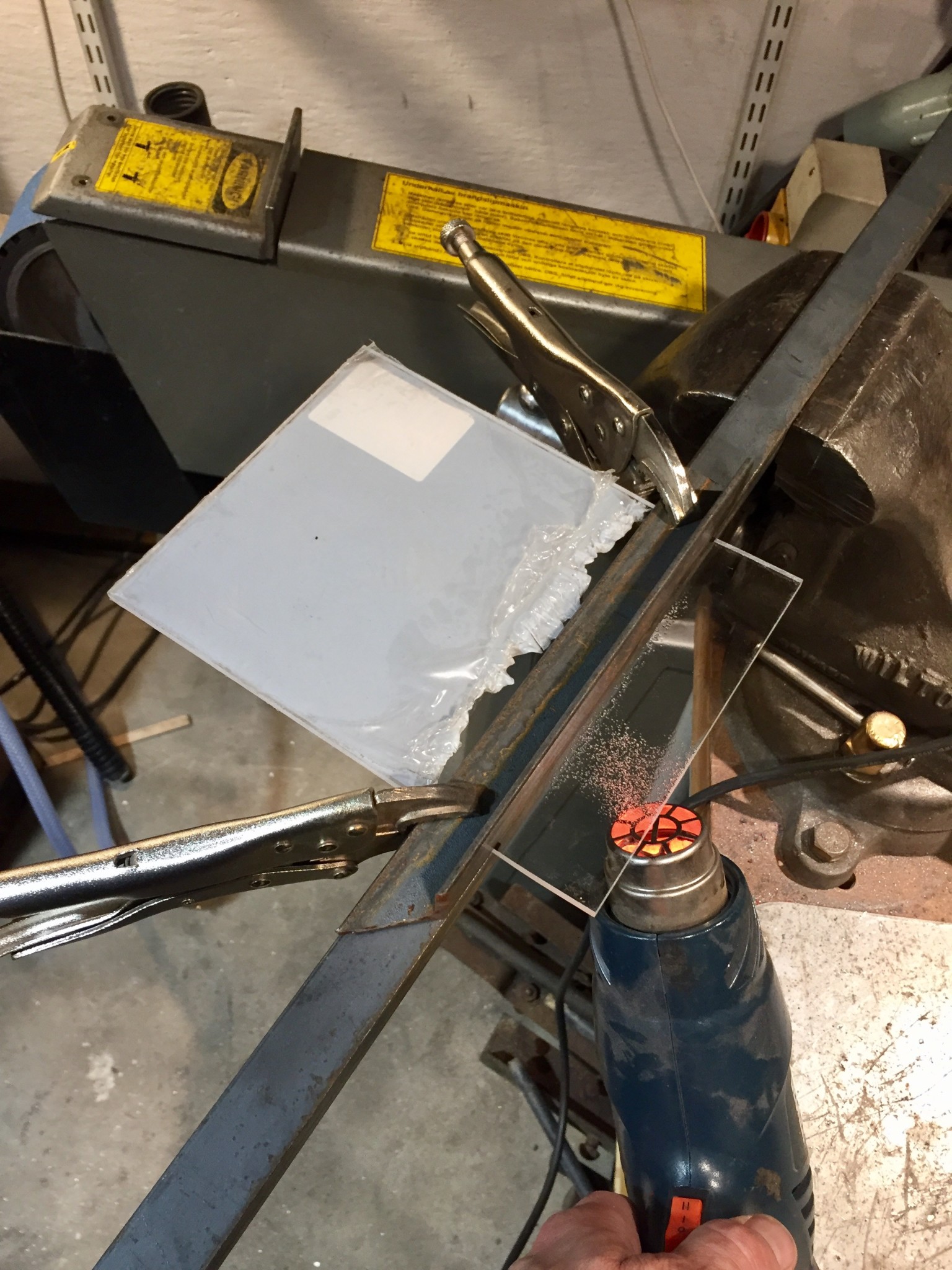

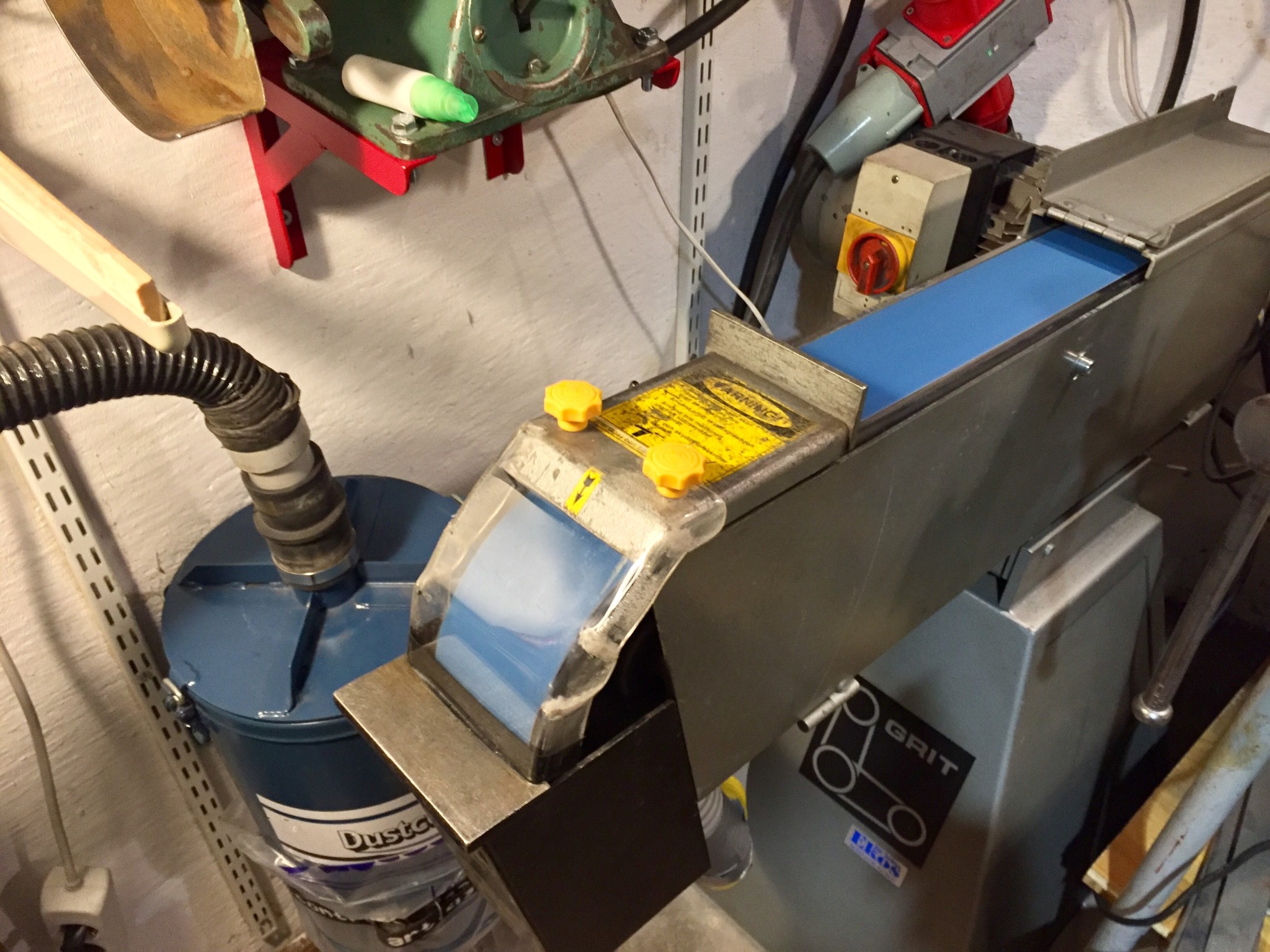

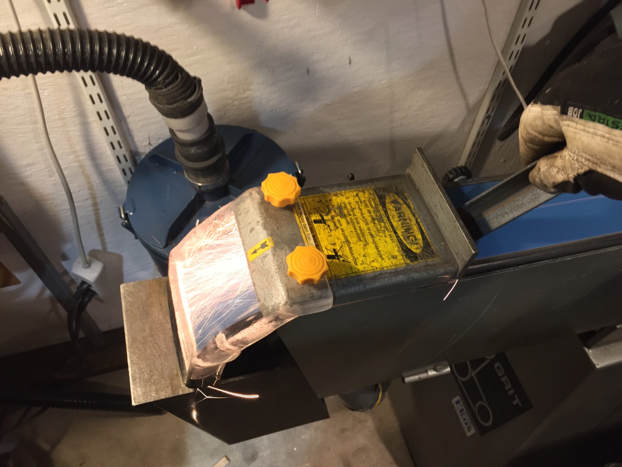

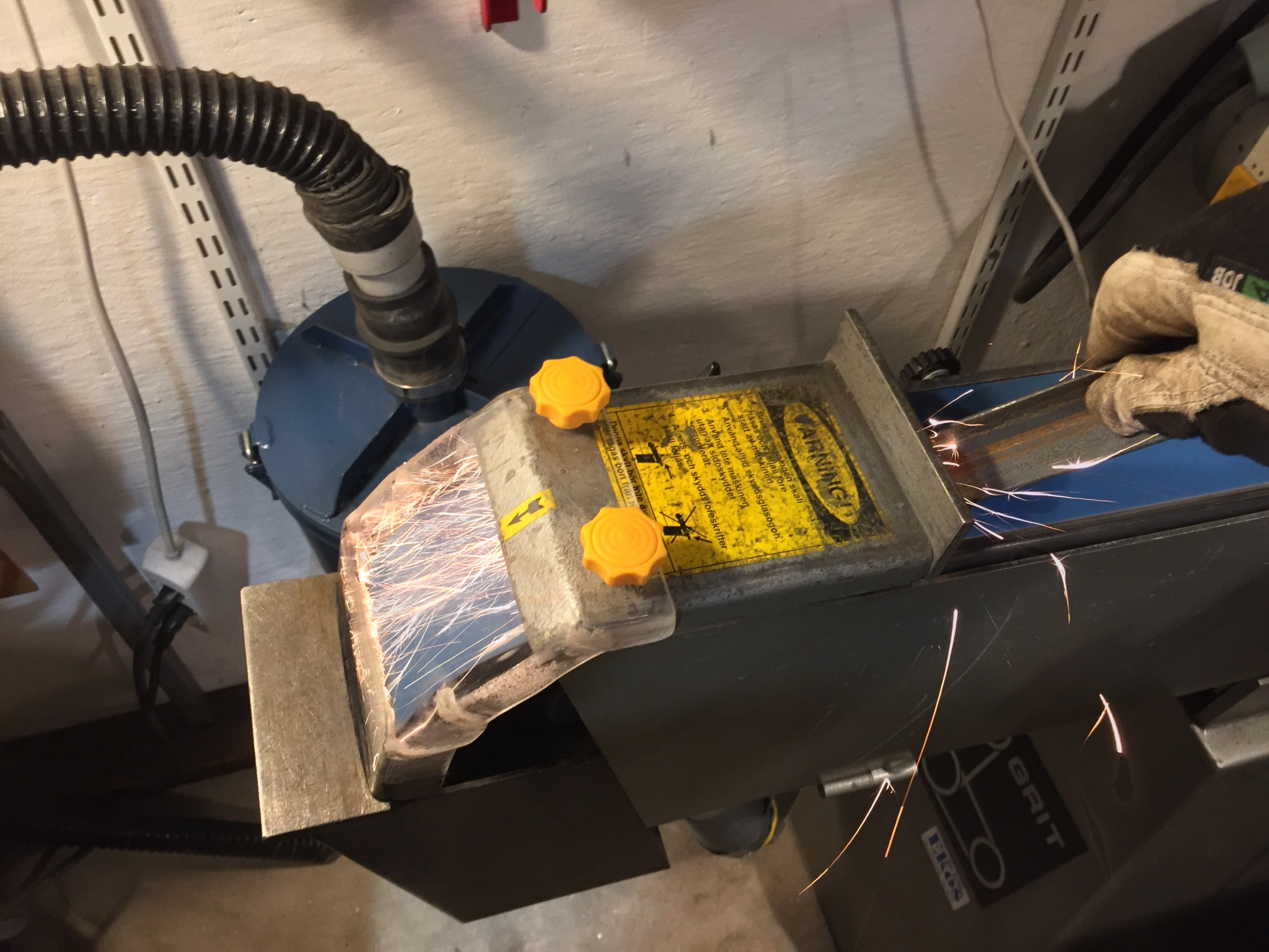

Slagits mot metallspån och vunnit!
Värmde och svetsade ett stänkskydd av plexi.
Nu går gnistorna in i maskinen igen och endera ner i koppen eller genom utsuget till cyklonen. I utsuget på cyklonen sitter en improviserad gnistfälla av två lager aluminiumnät från en köksfläkt.

Fin slip det där!
