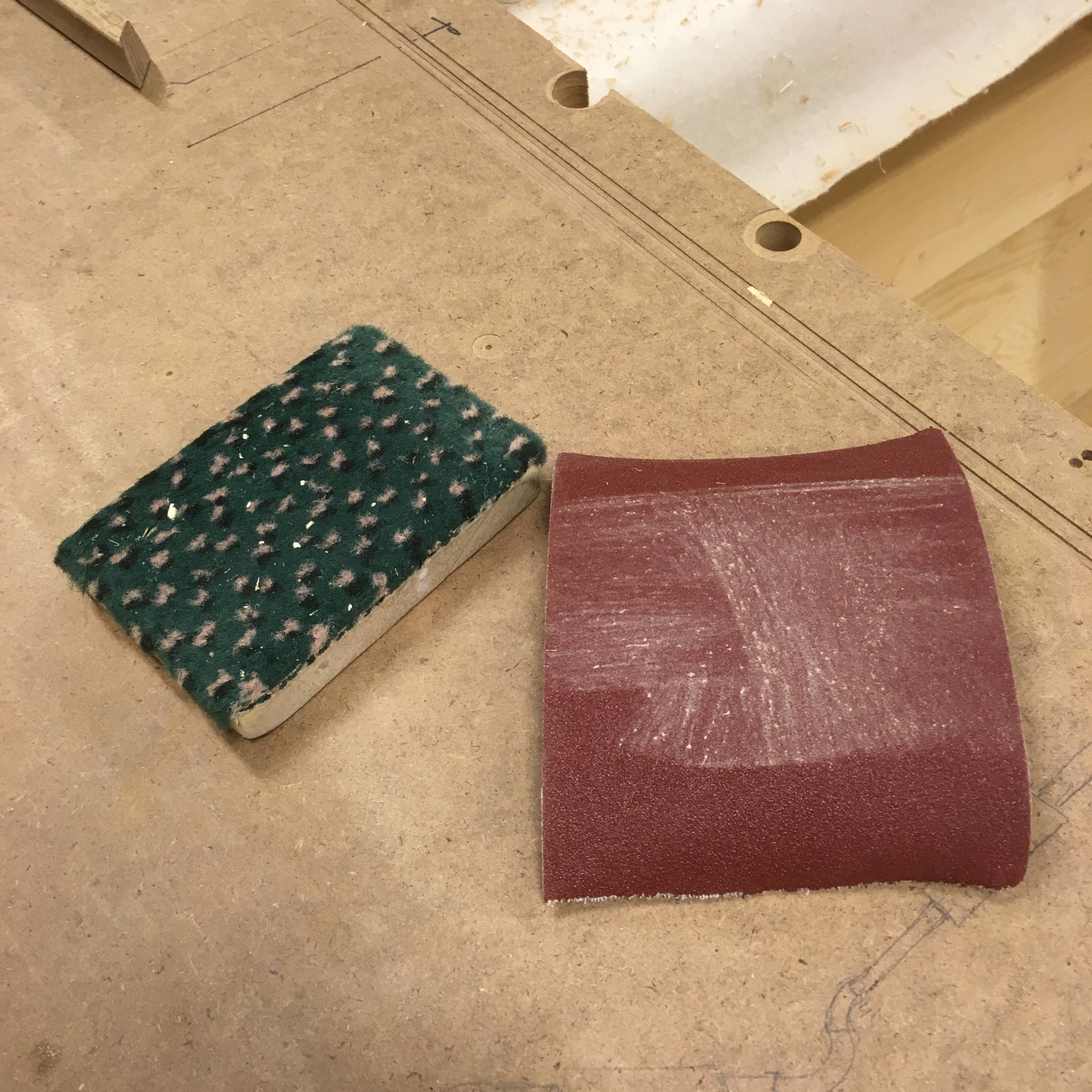

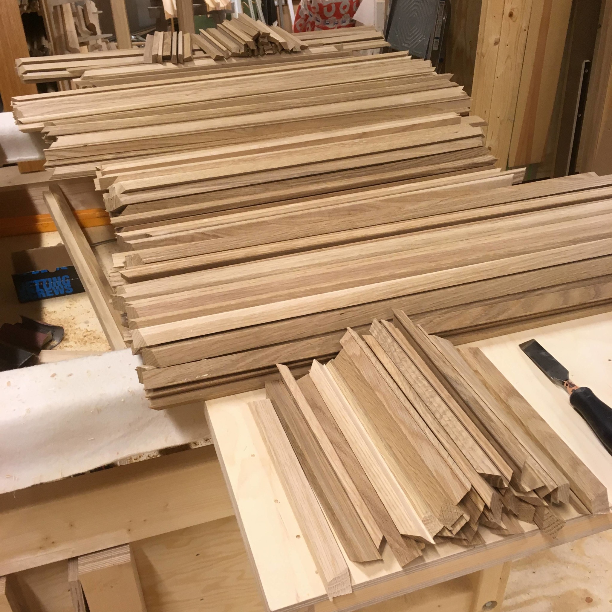

Inte i dag... i fredags. Specialsnickarverkligheten är inte alltid glamorös.
Använde det här.
Putskloss med mjuk sida och vävburet sandpapper 100.
Slätat bort kutterslag och brutit kanter på det här.
Glaslister till 8 entrépartier med sidoljus.

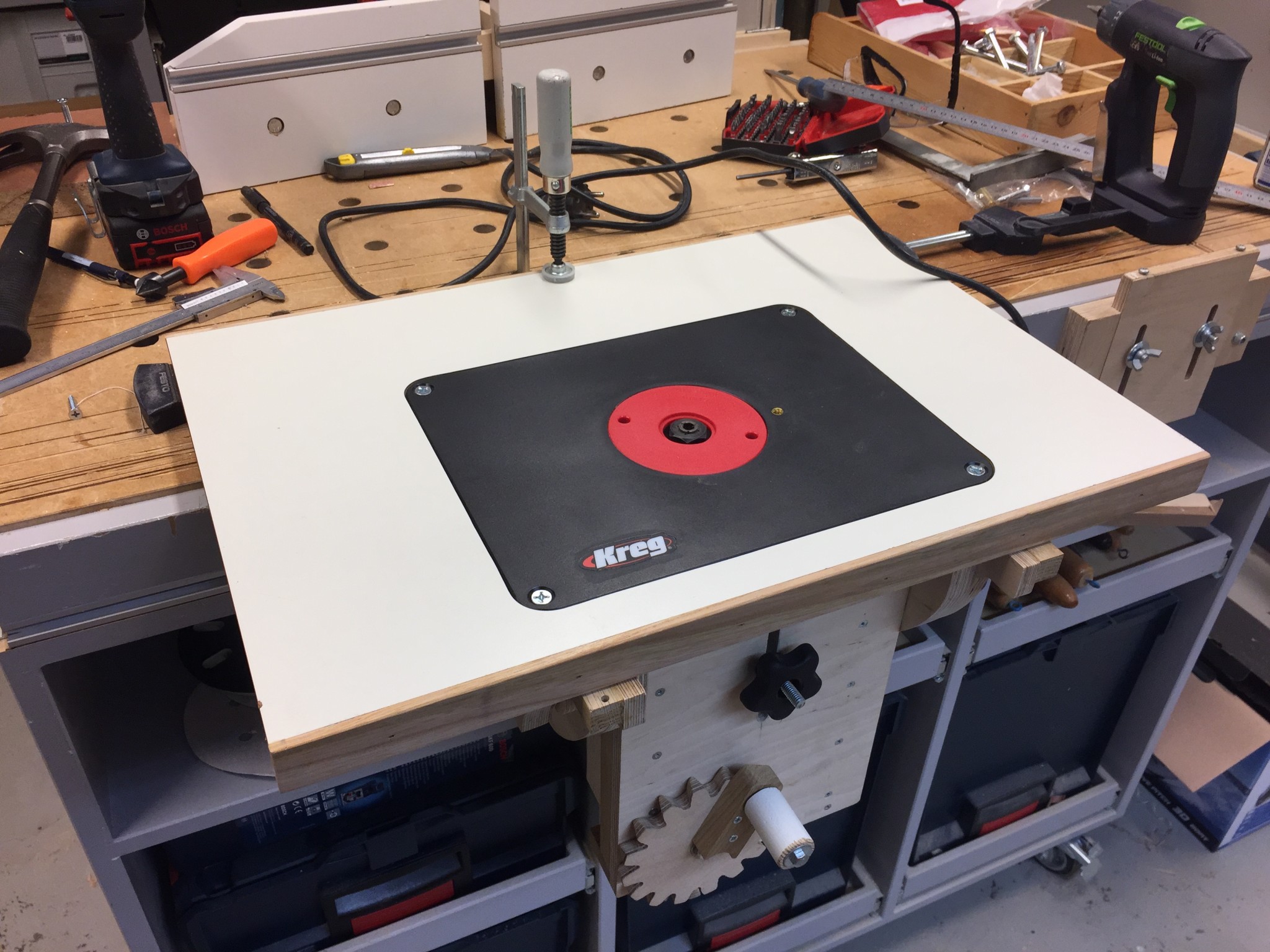

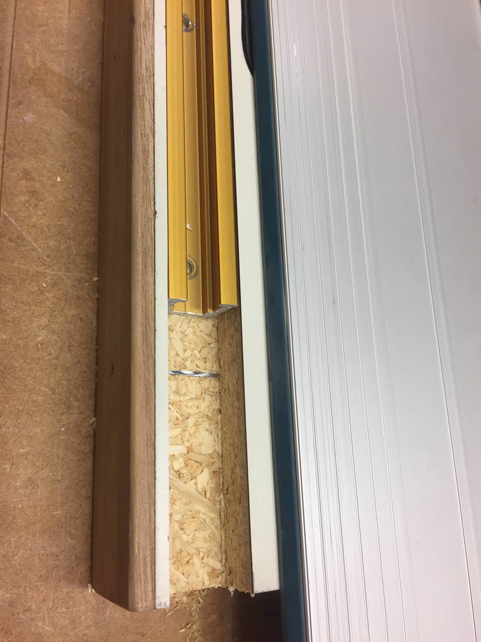

Fått klart montaget av Kregs fräsplatta, tyvärr fattades det några få mm för att kunna montera lyften direkt i plattan så det blev till att sänka ner plattan i skivan och lämna tillräckligt med material för att kunna montera lyften från andra sidan. Nu återstår en längsgående profil som dessvärre hamnar nära kanten (hoppas alla spikar i kantlisten ligger djupt nog) och att hitta på ett sätt att montera anhållet.
