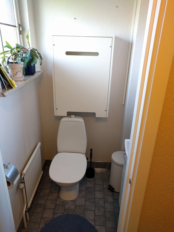

Anpassat ett skötbord så att det gick att hänga ovan tronen på lilla toan.
Hela öppningen i nedankant är ny.
Kopierade den rundade öppningen med en handöverfräs och kopierstål.
Grovsågade öppning i nedankant med en sticksåg.
Fräste rundningen med handöverfräs och kopierstål.
Sågade ut de vertikala delarna med sänksåg.

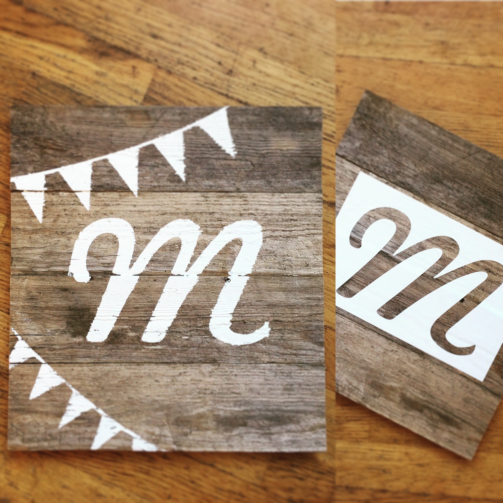

Haha millencolin
det står för Majken
dotterns namn.

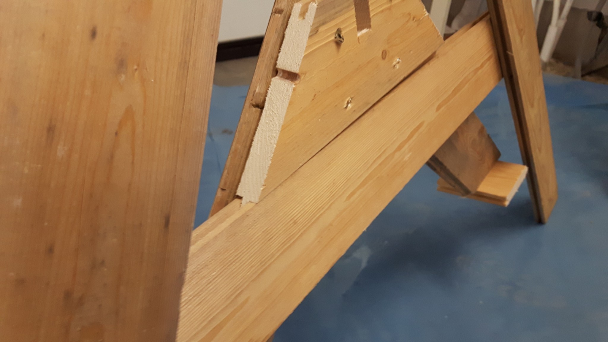

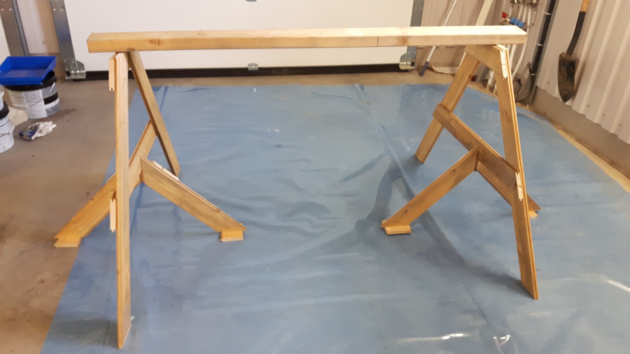

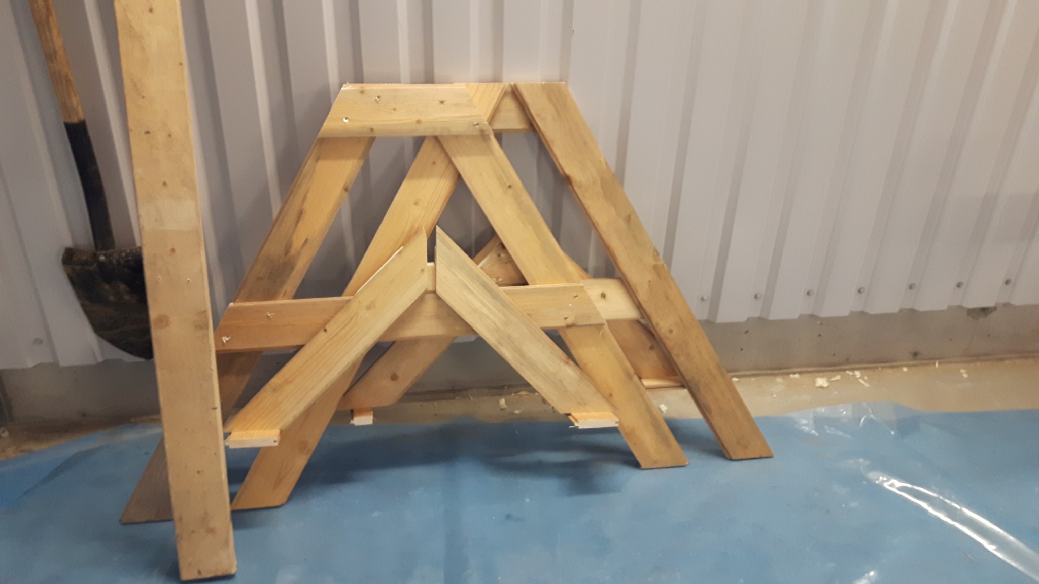

Ett tappert försök till kompakt målarbock av spillvirke. Lite ranglig men jag tror den håller.
