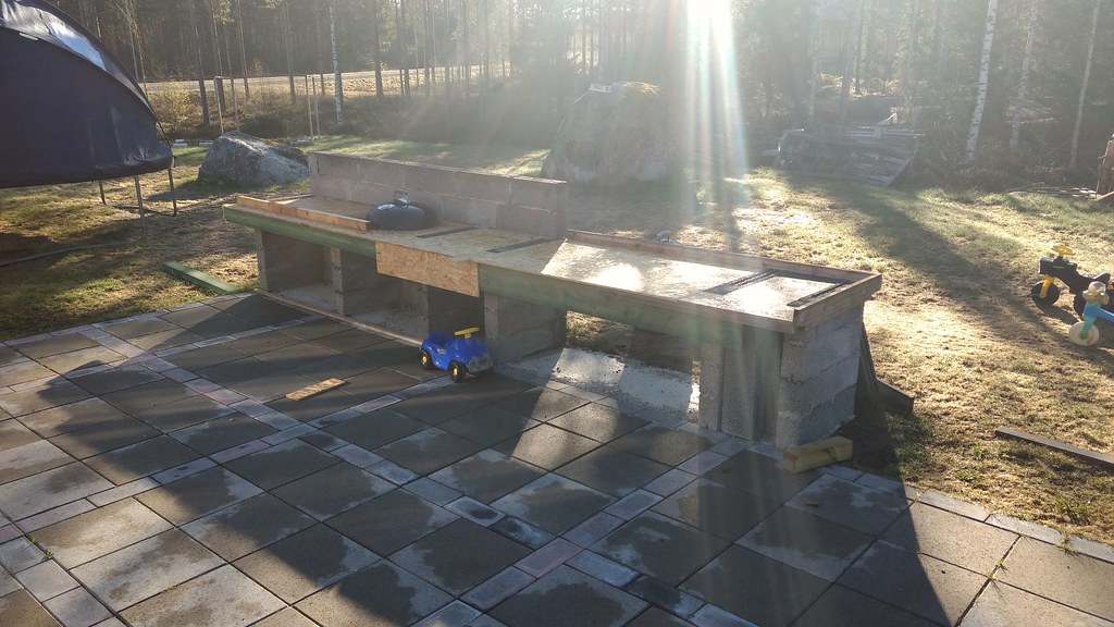

Började på detta projekt förra året under semestern. Men med hösten, mörkret och kölden försvann motivationen till det mesta. Nu är sommaren här och man får ny energi, så i söndags började jag lägga ihop formen till uteköket:
Efter formen är färdig och reglad så den klarar tyngden så blir det dags att armera. Jag delar skivan i två på mitten för att minska risken för sprickor. Har även glasfiber för betong att blanda i så det står emot sprickor bättre.
Kanske jag även borde gjuta de två halvorna i mindre sektioner, en halva är ändå väldigt stor, 65cm djup, 6cm tjock och 250cm lång (cirka 5m totallängd).
