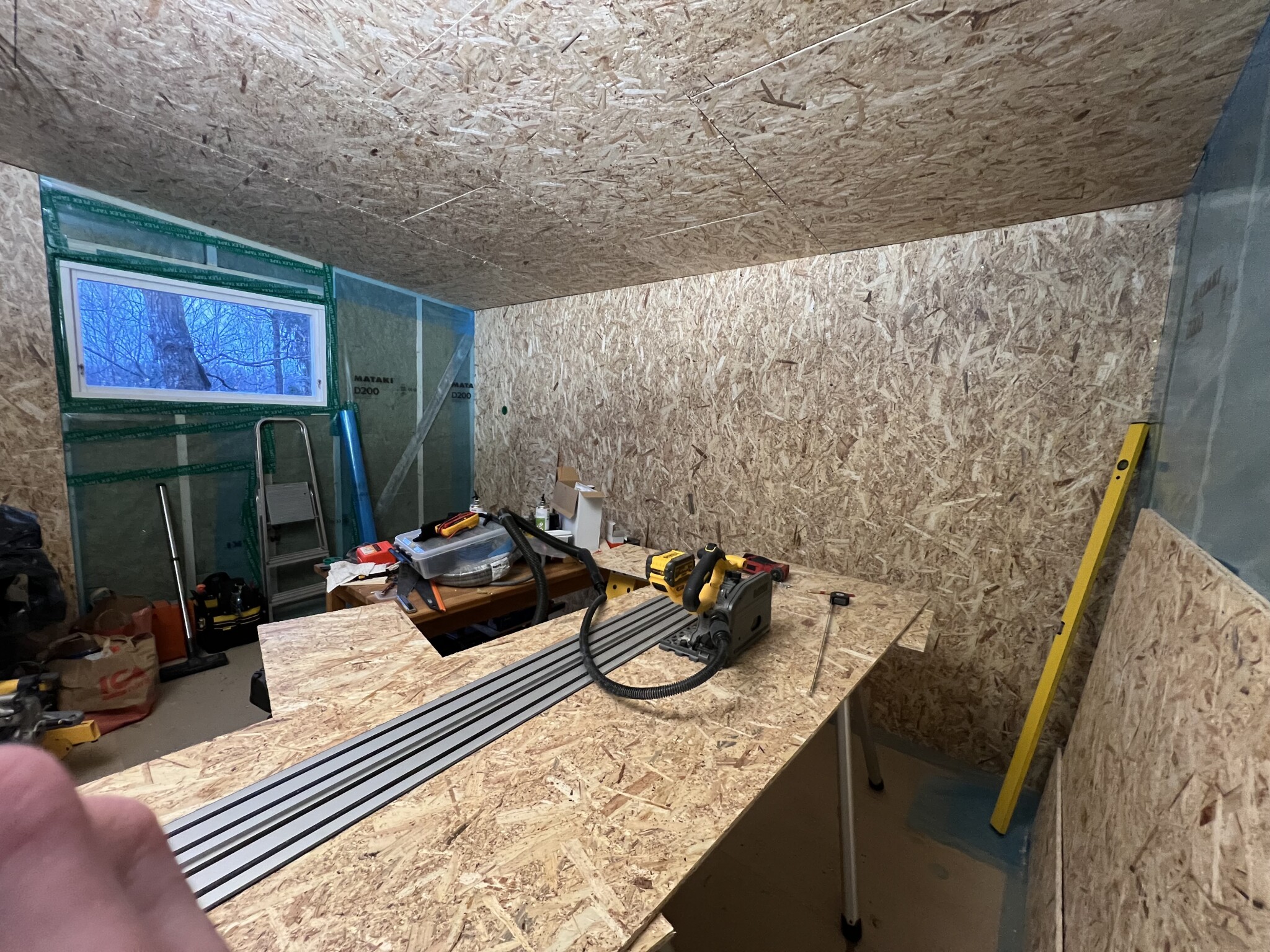

Några tankar, idén är ju att få två händer fria för att kunna justera in skivan och skruva fast den. För det behöver konstruktionen vara ”självstabil”.N naikon skrev:
1. Själva skivhållaren håller skivan bättre och utan risk att den ramlar av om du utformar den som ett ”H”.
2. Du bör antagligen begränsa rörelsemånen i leden också för att skivan inte ska riskera att trilla av under tiden du håller på att hissa upp den.
3. Teleskopstången behöver nog en stabil trebening så den står av sig själv och heller inte välter när du håller på att hissa upp skivan.

Fast en sån stötta går inte att hissa med, den kommer bara kunna hålla skivan tryckt mot taket men man måste själva hålla upp skivan innan man får dit stöttanmexitegel skrev:

Jag tror inte du behöver övertänka det här om du inte vill det såklart, kortplank är lätta att hantera och lyfta.N naikon skrev:
Jag har skruvat upp en del och jag använde en teleskopstötta från jula utan modifikationer och det funkade helt ok.
Ok, så då får man använda alla sina fyra händer för att lyfta upp skivan och tar sen till sina två extra händer man heller inte har för att manövrera stöttan menar du?U Utsliten och utdömd skrev:

Kortplank brukar jag köra med skruvautomat och toppluva, på huvudet.mexitegel skrev:
Då går det att hålla med ena handen, trycka upp med huvet och skriva.
Med en sådan operation så känns det smidigare att hyra en skivhiss, här kostar de inte mycket och jobbet blir betydligt smidigare. Körde 90×240 ändpressade skivor på en hel nedervåning utan skivhiss eller hjälpmedel och det är inget jag rekomenderar någon att göra. Gipsplank är visserligen lättare men brukar kräva mer justering för att liva bra med varandra.mexitegel skrev:

Kom igen…
Kortplank väger lite (ca 6-7kg).
De är små (120x60cm).
De är styva (de jag satt upp har varit förstärkta med glasfiber) så de böjer sig inte.
En skivhiss är för stor och kommer bara vara i vägen.
Jula-stötta utan tillägg kommer duga utmärkt.
Om TS har en skruvautomat så slutar det med att TS håller med ena handen och skruvar med den andra efter att ha fått upp första raden. Mössa som någon skrev gör det möjligt att hålla fast med kraniet och använda båda händerna t skruvning utan automat.

Jag köpte en billig skivhiss på Bauhaus eller hornbach. Kostar runt 2000spänn och fungerar utmärkt. Har man bara ett projekt så är det väl klokt att hyra men har man två så är det ju bara att köpa och sälja den när man är klar.
