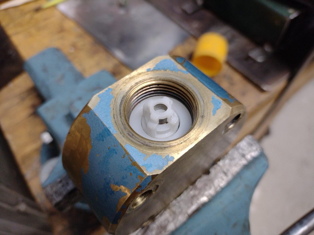

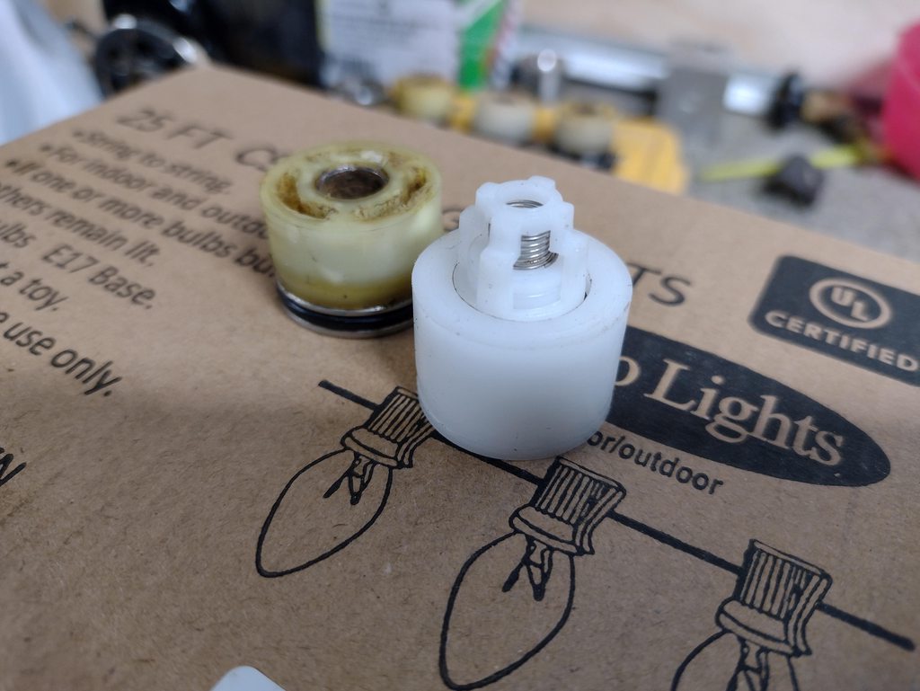

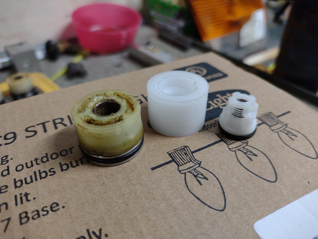

Förra året renoverade jag en urgammal högtryckstvätt, tyvärr slutade den funka igen efter ett tag och då orkade jag inte jobba på den längre den gången. Nu har jag börjat se på det igen för skulle va roligt att ha igång den tills sommaren.
Det som förmodligen gick sönder förra gången var de urgamla backventilerna som jag försökte renovera. Jag försökte köpa nya men inga finns i den dimensionen längre, så jag provar svarva en adapter för en modern backventil istället.
Jag har gjort en prototyp i plast, tänker jag tillverkar de på riktigt i rostfritt eller mässing sen.
![GubcggSh.jpg GubcggSh.jpg](/forum/proxy.php?image=https%3A%2F%2Fi.imgur.com%2FGubcggSh.jpg&hash=889432efbe704157f1f2a2437bc67ff2)
Nyare backventilen monterad i adaptern.
![1L6pMK7h.jpg 1L6pMK7h.jpg](/forum/proxy.php?image=https%3A%2F%2Fi.imgur.com%2F1L6pMK7h.jpg&hash=8fa4b536fe761b12f181714b1ddd796a)
I cylindern, backventilen hålls på plats av kopplingen till ledningen som skruvas fast ovanpå, jag har mätt ut så det ska matcha där. Detta är för högtryckssidan, det blir andra dimensioner på lågtryckssidan.
![QhSiCb4h.jpg QhSiCb4h.jpg](/forum/proxy.php?image=https%3A%2F%2Fi.imgur.com%2FQhSiCb4h.jpg&hash=717a25cebb39278455bdfabcde0956a4)
Oklart på hur de mindre backventilerna kommer påverka funktionen, om det blir för litet flöde i maskinen med dessa eller ej.
