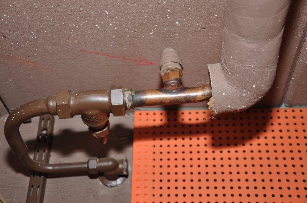

Hej! Vid till koppling av vattnet(slog på sakta) efter byte av blandare började det rinna/bubbla vatten vid denna "mojäng" (vid den röda pilen).Detta upphörde efter ca 2 minuter.Den sitter på kallvattnet innan en vattenutkastare till trädgården.Den enda avstickare innan huvudkranen är till fjärrvärmecentralen för varmvattnet.
Är det någon risk att den kan börja läcka igen och vad kan funktionen vara på den?

Återsugningsskydd ser det ut som. Hade nog kommit nåt skräp i den som gjorde att den läckte en stund.
Ni verkar ha helt rätt! Hittade denna sidan med ventiler. http://www.rskdatabasen.se/infodocs/PROD/prod_21_5021035_gruppfil.pdf
Den är 100% tät nu men kanske man ska ha en hemma i reserv.

Det är bättre om du har lite olika proppar och huvar samt gängtape liggande. Då klarar man som husägare att stoppa det mesta tills man fått fatt i rätt sak.
