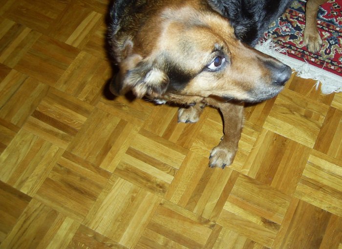

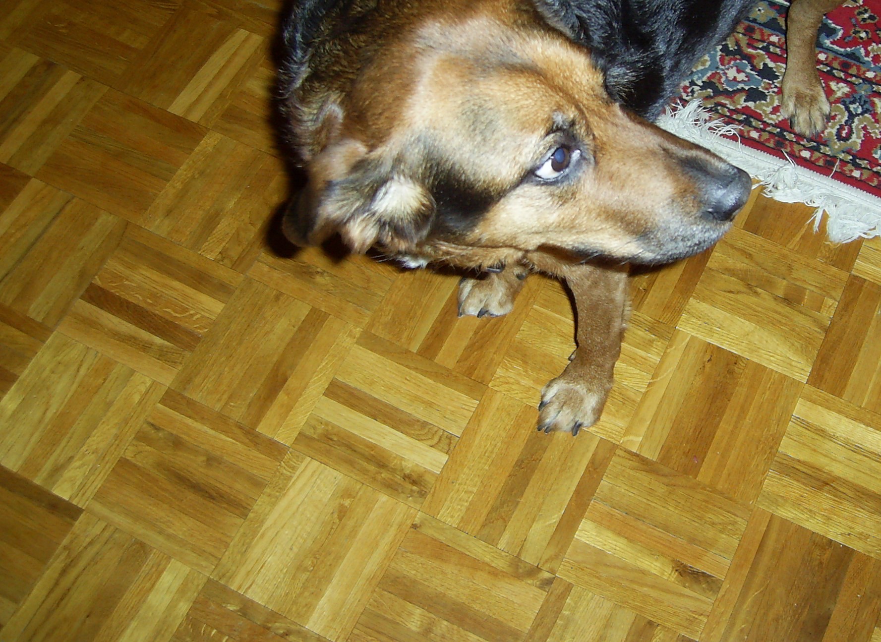

Jag har ett massivt mosaikparkettgolv av ek som är limmat mot baksidan av masonit, masoniten ligger med den släta sidan neråt och flyter på airolen den vita mjuka plasten 3mm tjock.
Golvet är Tarkett restauranggolv av massiv stav som är 150x15x7 mm
Golvet har legat sedan julen 1984, det är lackat med BONA program för bibliotek / offentlig miljö.
Har aldrig bonat ,vaxat eller behandlat golvet på 32 år bara torkat med Ajax.
Har överlevt 3st hundar Dop 15-20 stora kalas hela 80-talet med högklackade skor.
Kvalité lönar sig!
