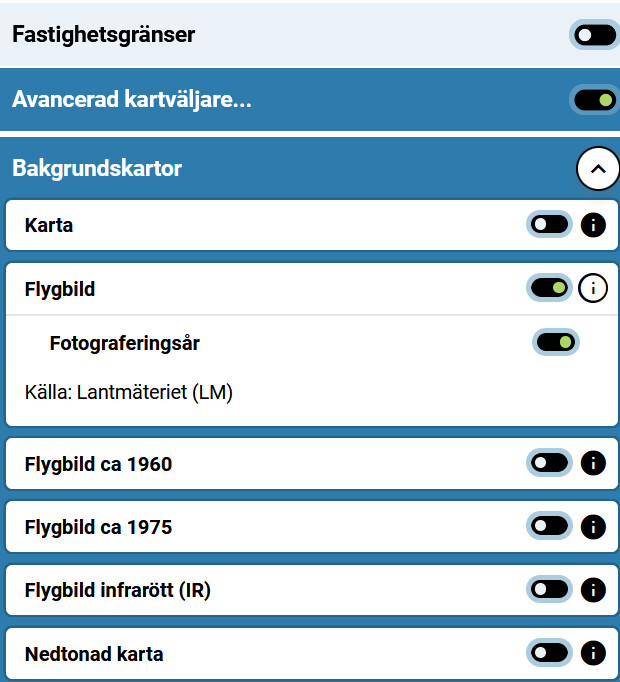

Är det inte bara flygfoto från 1960, 1975 och från de senaste par åren. Eller är det bara de fastigheter jag har tittat på som har detta upplägg?
Jo och lite märkligt att man inte ser mer exakt när "Flygbild"-lagret är taget? (1960 samt 1975 har jag också att välja), jämför man med Google Maps och deras satellitbilder så framgår det ju när fotot togs. (eller Street View)
Hursomhelst betvivlar jag att så många kommuner betalat för egna flygfoton eftersom det kostar mycket.
EDIT det finns en inställning så man kan se när fotot är taget.
  • Inställningsmeny för kartor med alternativ för fastighetsgränser, avancerad kartväljare, och flera flygbilder från olika år, samt en nedtonad karta.
