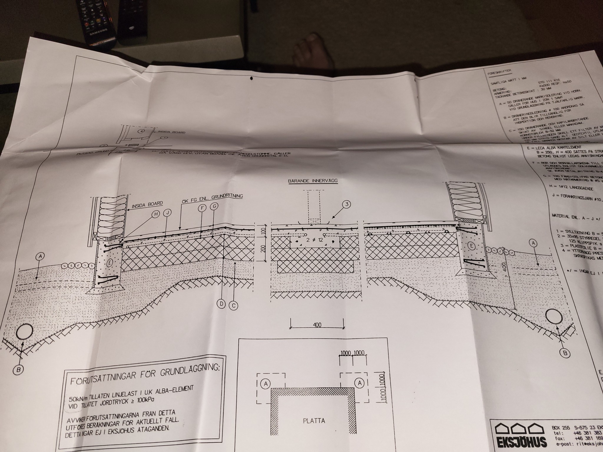

Har ett hus på betongplatta med golvvärme. Vi har funderat på att installera en massugn som väger 2-3 ton. Jag blir lite nojjig i att betongplattan inte håller för den här vikten.
Rotat fram en gammal ritning på plattan men begriper inte var jag kan uttyda den informationen.

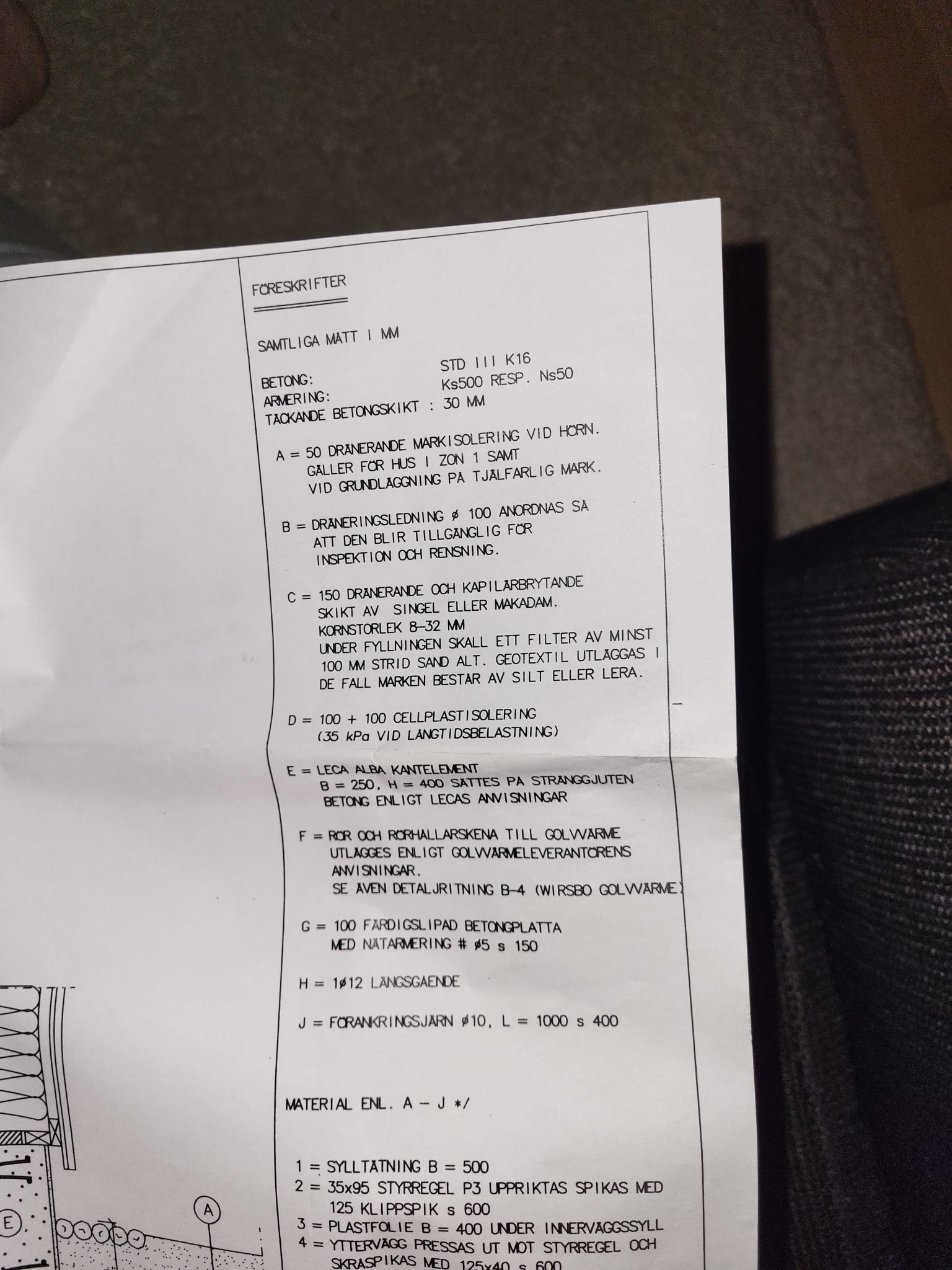

Det står:
"Betong - STD 111 K16
Armering - Ks500 resp. Ns50
Täckande skickt: 30 mm"
Har nån av er lunskap om detta?
K16 är betongkvaliten och armeringens beteckningar är dess kvalite. Man behöver ytterligare information så som plattans tjocklek och mängden armering i plattan. Bifoga gärna ritningen. Den viktigaste aspekten är dock markens beskaffenhet samt den underliggande isoleringens kvalitet om det nu skulle finnas en sådan.
Det är också av betydelse hur masugnen står på plattan.

Hr är några bilder på ritningen.
Ugnen är tänkt att stå ganska mitt i huset.

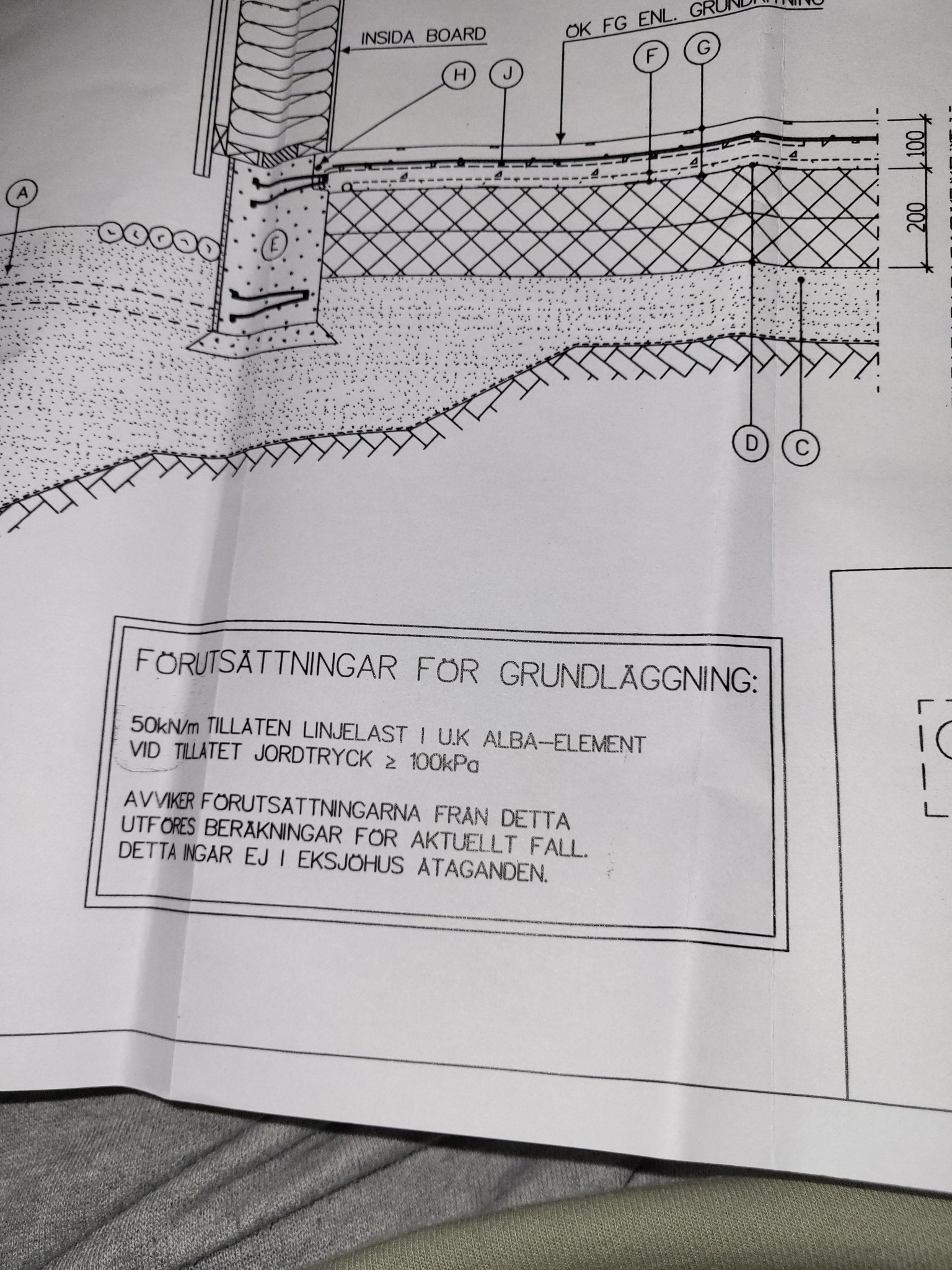

Utifrån ritningarna skulle jag nog inte råda att inte ställa in ugnen på denna platta tyvärr. Plattan är tunn och har lite armering samt tjock isolering av låg kvalite. Isoleringen är för mjuk och plattan för svag att sprida lasten vilket kommer leda till sprickor och sättningar.

35 KPa är enl. ritning vad cellplasten klarar i långtidslast. I dagens cellplastspecifikationer brukar detta anges för motsvarande 2-3% deformation. Om vi antar 3% deformation 200mmx0,03=6mm deformation. 2% ger 4mm. Detta vid en last av 35KPa. Din last är 2-3 ton, alltså 20-30 Kpa givet att lasten sprids över 1m2.
Med detta i beaktande kommer det hela sannolikt hålla men möjligen sätta sig några mm. Det är ganska stor skillnad på 2 eller 3 ton i sammanhanget så kan ju vara lönt att kolla upp det lite noggrannare beroende på hur gärna ni vill göra det hela.
