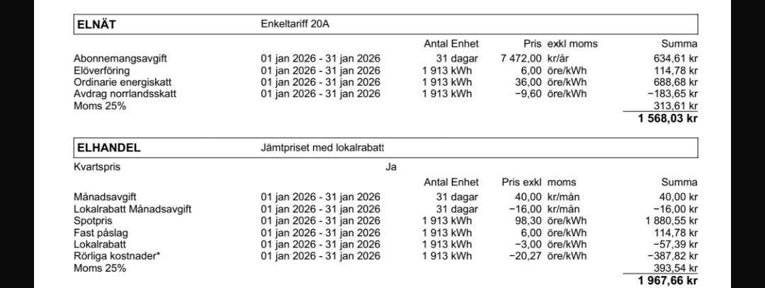

HejJarlingar skrev:
Jag är inte så säker...
I min jämförelse så tar jag "grundpriset" på fakturan, vilket i ditt fall är 98.30.
Sen kollar jag upp medelspotpriset på
https://www.elbruk.se/elpris-historik-2026
Där var medelpriset för se2 januari 94.16.
Ni får jättegärna rätta mig om jag nu råkar titta på fel siffror.

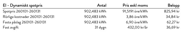

SE4: 91,52 öre / kWh i spotpris. Tillkommer några ören för elhandlaren.
Värmepumpen kör bara när priset är under dygnsmedel. Elbilen laddas nästan bara på natten (oftast där de billiga timmarna är). Laddar husets batteri också under de billiga timmarna för att sedan ha nära noll inköpt el när priset är över medel.
