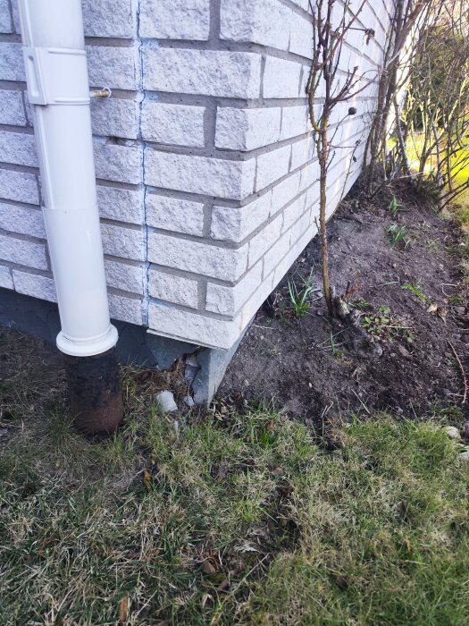

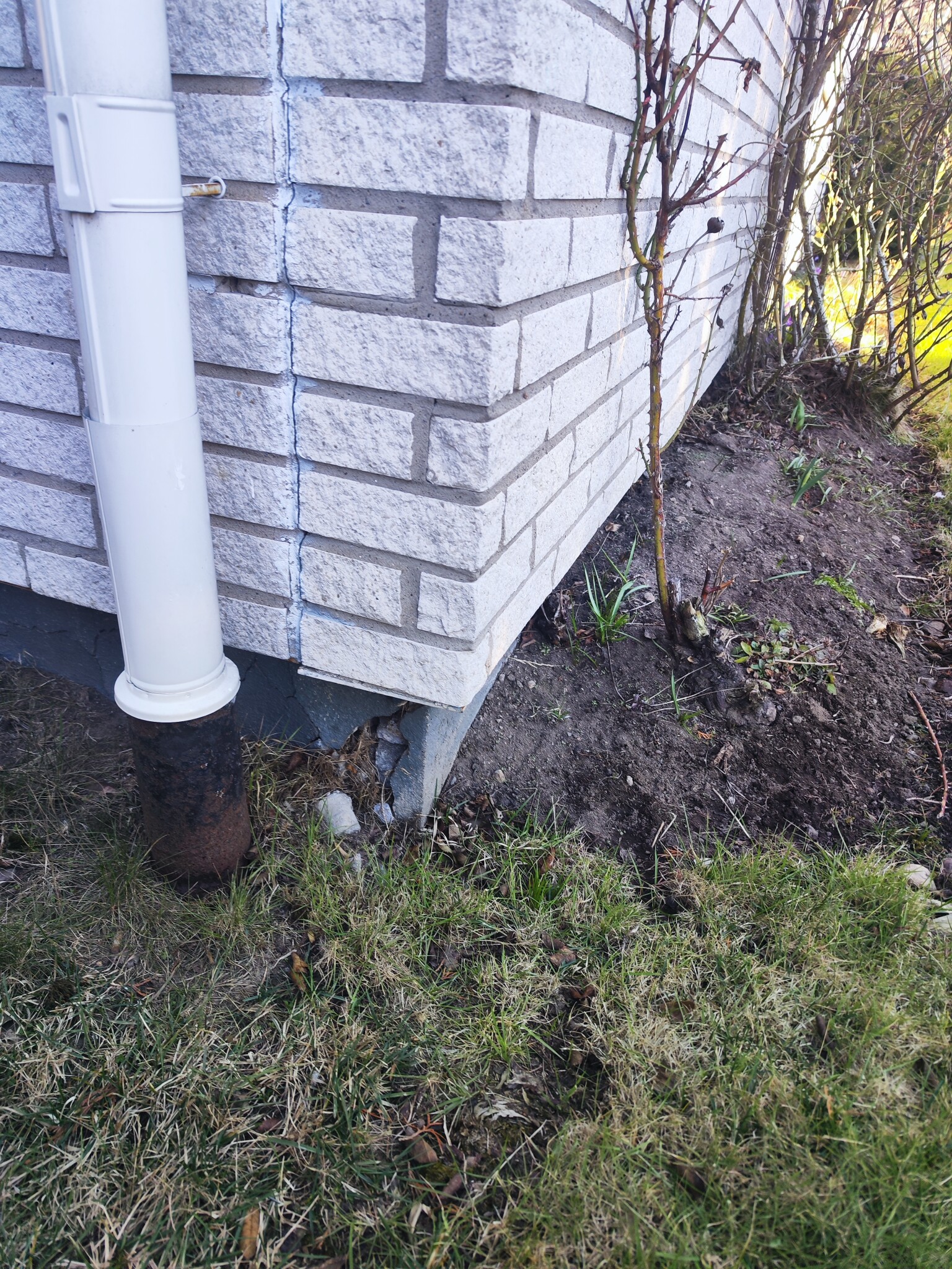

Hej igen,H Harald Blåtumme skrev:

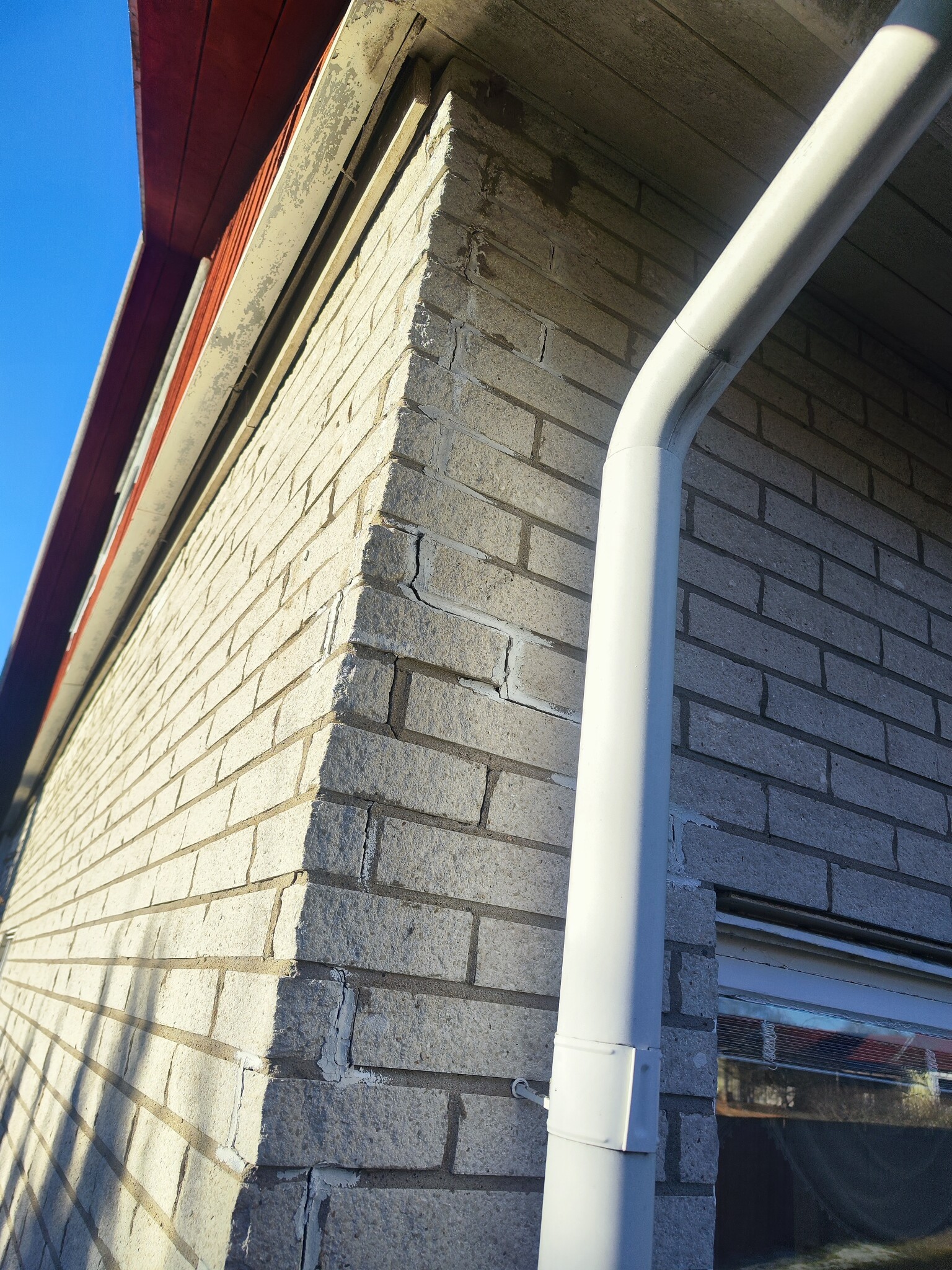

Idag tog jag en annan bild på en vägg som jag har lagat för några dagar sen som liknar trådskaparens bilder. Notera att jag har betalat proffsfirma för en grundlig undersökning av marken, sättningar, lutningar etc. Allt såg bra ut och sprickorna har tydligen uppkommit efter den "normala" sättningar som alla hus får efter bygget. Det är bra att vara säker först innan man börjar laga.
När det gäller hur länge det håller så är jag rätt säker på att det kommer hålla längre än den befintliga fogen. Denna fog är elastisk och härdar väldigt bra.
På bilden har jag bara lagat den nedre delen av fogen för att ni ser skillnad på före och efter. Innan jag började laga så gick sprickorna längs hela väggen.

Efter en hel del forskning bestämde jag mig för att hitta en egen lösning. Det bästa som fungerade för mig är följande:
1. För att reparera fogarna, tog jag fogsand eller sandlådesand. hällde i en mängd sand i en fryspåse och tillsatte önskad färg (någon kulör som liknar fogen). Häll ut sandmassan på en plåt och låt torka.
När sanden e helt torrt hamrar man lite lätt på de så att ta bort klumparna.
2. Nästa steg är att fylla sprickan med önskad fogmassa. Jag använder Casco mutiseal byggfog. Jag lägger en rand fogmassa, sedan petar jag in den färgade sanden med fingertopparna över fogmassan och trycker in i sprickan tills jag är nöjd. Sedan torkar jag och gnuggar bort överbliven massa på fog och tegel med en vit duk/trasa. Man behöver inte vara försiktig med trasan eftersom massan är redan inne i sprickan och torkas inte bort.
3. Sprickor på mexitegel fixar jag på samma sätt. Skillnaden är att förutom färgad sand, använder jag även strukturmedel från beckers. Gnuggar in strukturmedel över fogad spricka. (Strukturmedel från beckers är väldigt likt mexitegel i färgen och passar perfekt som komplettering till sanden).
Bifogar en före och efter exempelbild på lagningen på en spricka på tegeln.

Jag körde vanligt mjukfog.
Sprickorna är så tunna att du inte ser om det blir nyansskillnad.
Man behöver inte alltid göra det så svårt för sig.
Det sitter så länge det sitter viktigast är att hålla fukt ute i vinter så det inte frost spränger o drar in kall luft.

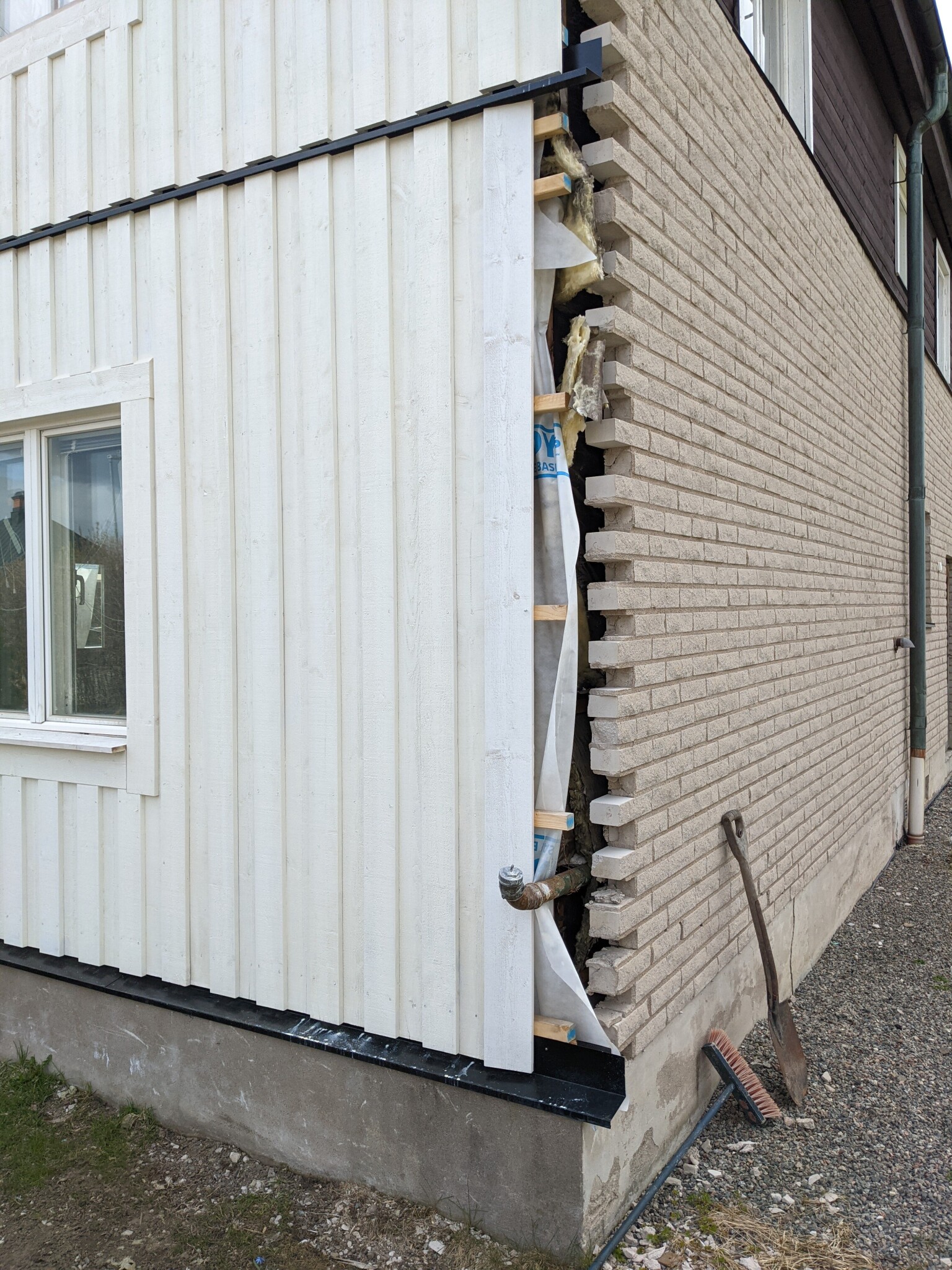

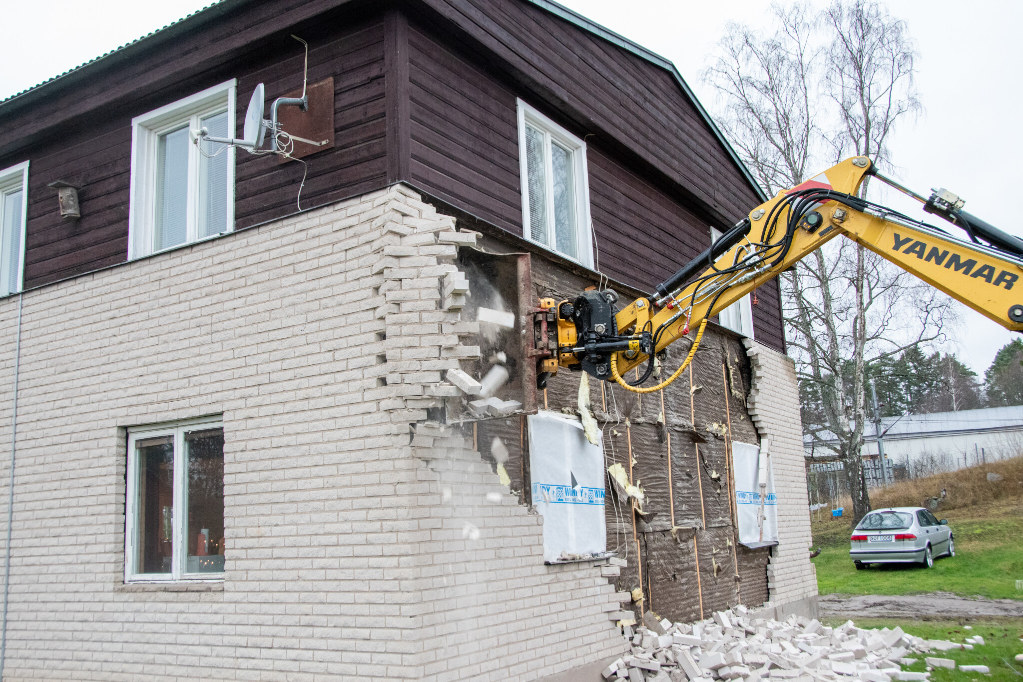

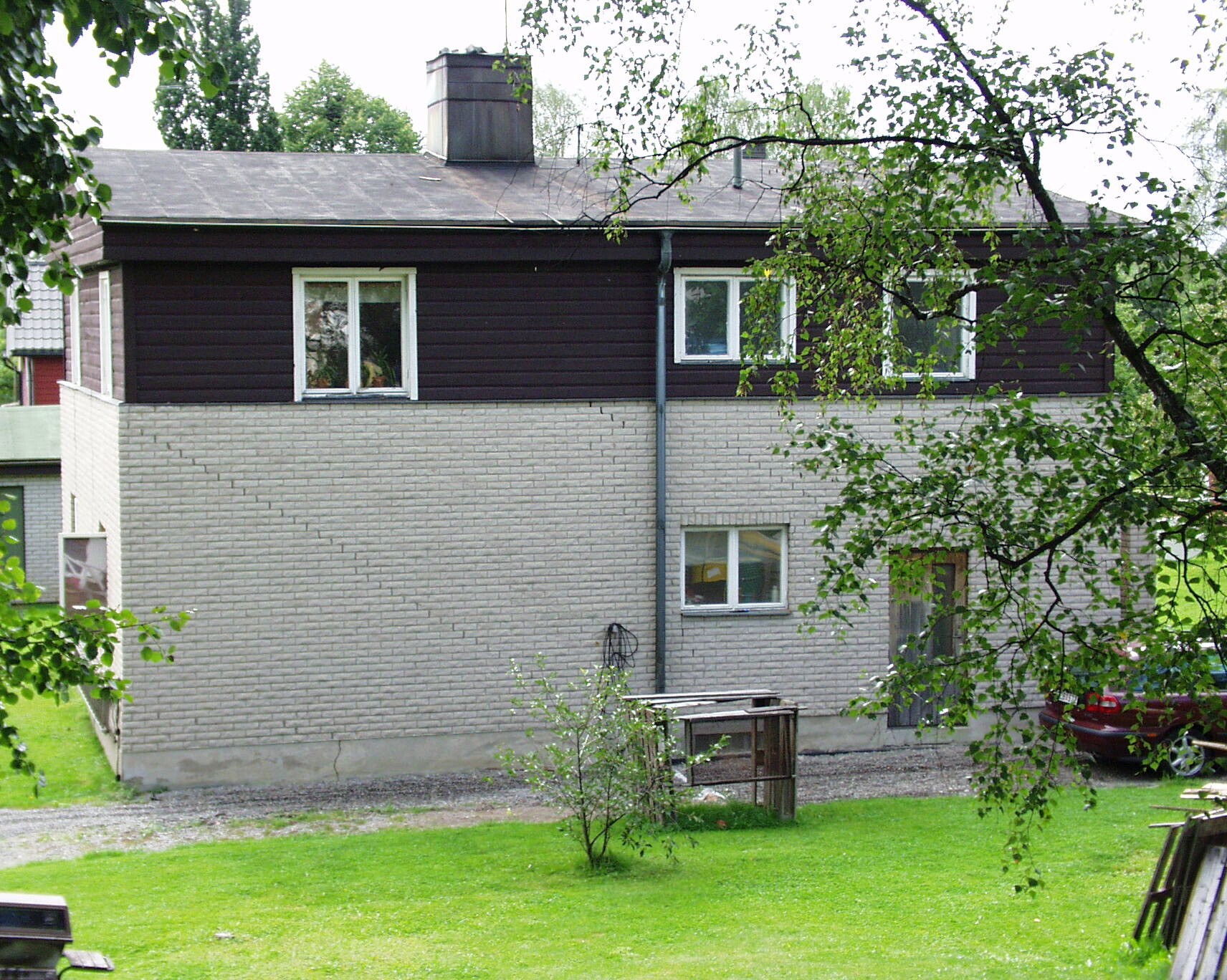

Vi rev bort hela fasaden. Satte stående panel. Huset byggt 1912 så det fanns inget värde för oss att bevara utseendet. Kostsamt men värt. Sorry för ot
Antar att det är mig du svarar och reaktionerna jag fått var förväntade 😀❤️ men vi var överens jag och frun och då blev det så. Vi hade levt med sprickorna väldigt länge. Jag har lagat och återanvänt mycket annat. Många här på BH skulle idiotförklara mig om jag talade om hur mycket tid och pengar jag lagt på huset, på solceller exempelvis.mexitegel skrev:
Hade hellre haft huset som det såg ut för 113 år sen
