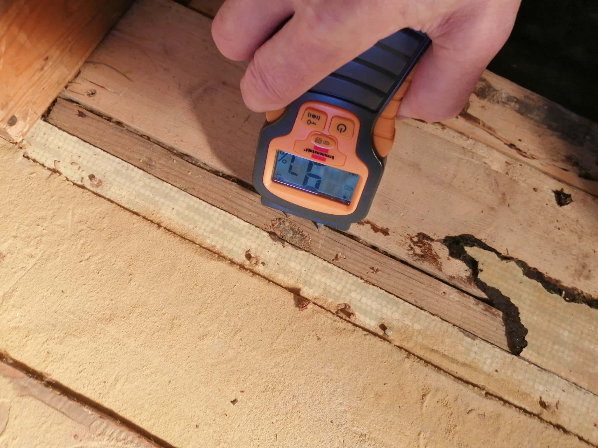

Men jag rev idag upp golvet en aning vid den tröskel jag förut fotograferat flera underliga "lager".
Under heltäckmattan var det alltså en nålfiltsmatta. Under den var det masonit. Under masoniten är det ju en tunn skiva av ett för mig okänt stelt material, påminner om gamla tiders golvbeläggningar vad de nu kallades och den är fastspikad med småspik, överallt.
(Den avrivna biten är den "mattan")
Och där under ligger det brädor, se bild.
Fukten på en mörkare del av en bräda visar sig ligga runt 10% enligt min skumma fuktmätare.
Ett lågt värde är det ju.
Men det är väl ett tecken på att fukt trängt in på golvet.
Om det finns något mellan betong och brädor vet jag inte än..

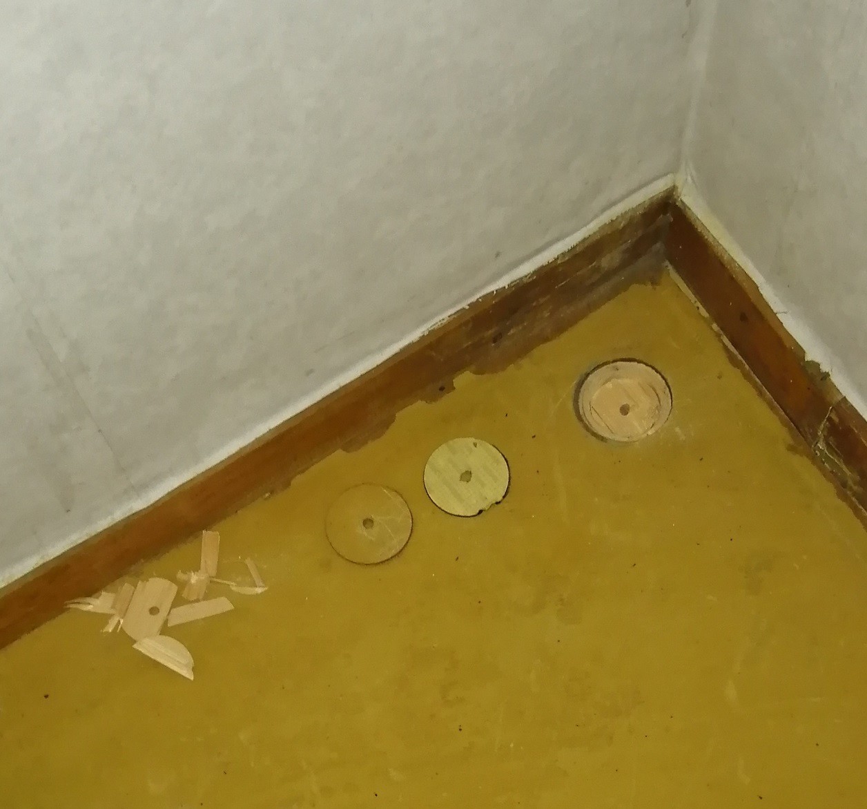

Hur tjock är en bräda?L Max Kalan skrev:
Min gamla Skil 500 watt orkade inte med dosborr 10 cm, ja ok efter en kvarts skavande tog den masoniten och korkmattan, men sen var det stopp.
Bytte till mindre (diameter) dosborrblad och då kom jag ner tills dosborren blev för låg.
Det verkar vara lika mycket kvar ungefär.
Slog med skruvmejsel och bröt bort lite till men dödfött
Medan jag skriver slår det mig att jag tvingas väl borra runt det hela eller skaffa en "djupare" dosborr
Ingen fukt förmärks! Trots att hörnan är mot yttervägg

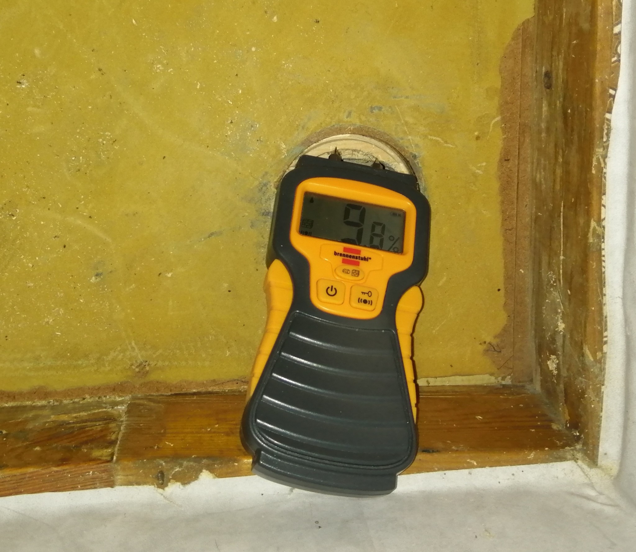

Mätte fukten på uppborrningen, ca 10%. Fuktmätaren var nu stabil. Det är lägre värden den inte klarar och börjar hoppa mellan 0 och 5.L Max Kalan skrev:Hur tjock är en bräda?(nästan lika dumt som "hur långt är ett snöre")

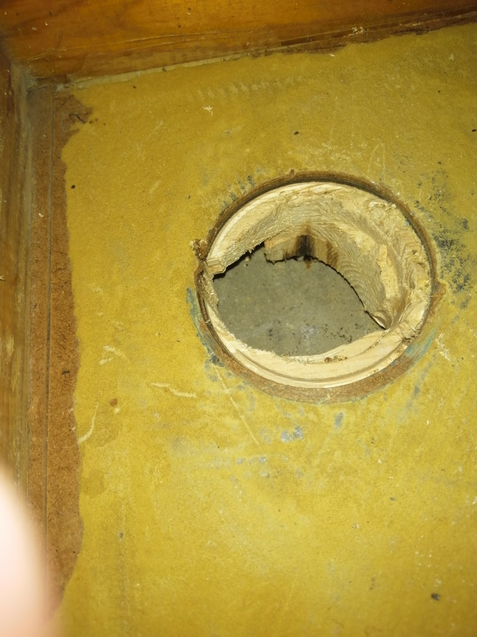

Det blev inte av att hämta en rejäl dosborr (högre och kraftigare) så tillslut beslöt jag mig för att borra runt i spåret från den klena dosborren, fast bara efter första hålet kom jag på att jag har ju en sticksåg.
Bara det att det gick inte att köra runt så nära hörnet/väggarna.
Lite trixande så blev det iaf en ful öppning ner till det allra hemligaste.
Det är skivor om ca 20 mm under korkmatta, masonit , nålfiltsmatta och heltäckmatta. Men just som en kille var inne på, har jag träffat på ett ställe med dubbla tjockleken.
Och under hela härligheten är det ett tomrum på ca 1,5 cm resp. 3,5 cm.
Cementen snustorr, ingen lukt i hålet och fuktmätaren höll sig på mellan 9,8 - 11.3 %
Dessvärre är öppningen för liten för att mäta fukt på betongen. Men det är nog minimalt.
Märkligt nog låg det söndertrasat staniolpapper eller liknande på betongen. Troligen beroende på sågande och borrande. Men varför finns det där?
