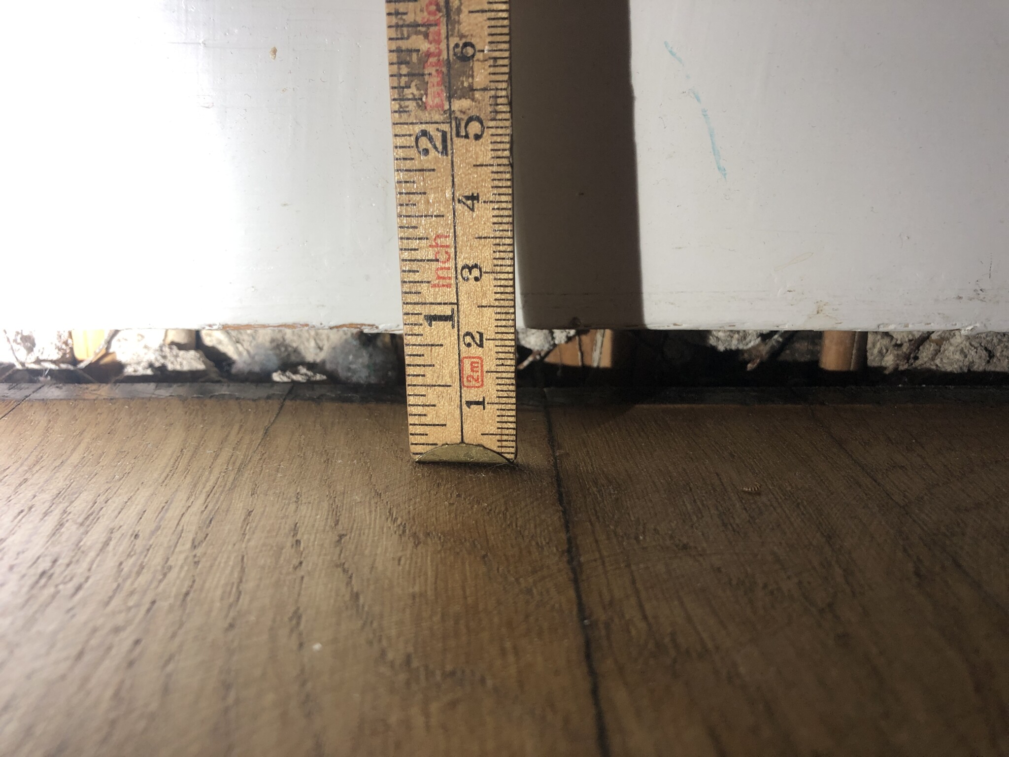

Någon som vet var man vänder sig för att få veta om en situation framöver kan bli farlig? Något som behöver åtgärdas innan man lägger ett nytt golv på det gamla?
Jag bor i en bostadsrätt på 4:de våningen i Stockholm och mitt golv har genom åren börjat släppa, eller sjunka från väggfoten. Vet inte om någon granne tagit bort någon bärande vägg under, eller har huset satt sig med åren.
  • Linjal mäter glipa mellan golv och vägg i bostadsrätt, antydande sättning eller strukturellt problem.

Väldigt svårt att bedöma utifrån bilden men jag skulle definitivt låta en expert titta på det där innan det göms bakom ett ytterligare golv. Har du kontaktat styrelsen?
Det viktigaste är ju att golvet lutar mer och mer, det är definitivt styrelsen intresserad av att veta.
Vad är det för underlag på befintligt golv, vet du det. Kan vara att nuvarande golv flyter på en sandbädd ( torr sand ), blir den fuktig så sjunker den eller så har dammsugaren sugit ut en del utmed väggen, resultat golvet sjunker.
Tar gärna emot tips på en lämplig expert i ämnet här i stockholmstrakten.
