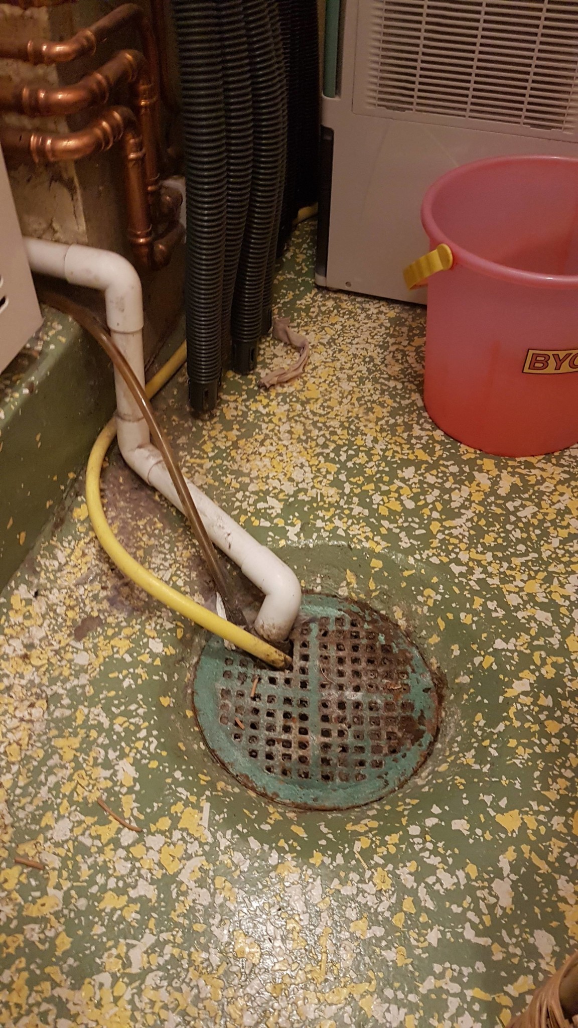

Jag avser att relina avloppen i huset, eftersom det börjar bli dags och relining innebär en snabb åtgärd utan uppbilning av golv med golvvärme och uppgrävning av tomt mm. Rören håller ihop fortfarande, men det finns kraftiga förslitningstecken särskilt på köksstammen som är oval och rostig. Avloppet är gjutjärn från 1957.
Denna golvbrunn vet jag dock inte riktigt vad jag ska göra av. Här är de parametrar jag spelar med.
Reliningföretaget föreslår att man helt enkelt lämnar golvbrunnen som den är och relinar röret fram till golvbrunnen. Jag funderar på följande lösning.
* Relina fram till golvbrunnen, spara den som den är.
* Vid klinkring, bila upp golvbrunnen och ersätta den med en modern plastbrunn samt såga/bila ur hörnet på socken där det vita PP-röret går nu, och gjuta in en 5 eller 7,5 cm avloppsrör där som ansluter till golvbrunnen. Då kan jag dra ner tvättmaskinsavloppet där och slipper rör som sticker ut över golvet.
Eller borde jag bila upp golvbrunnen redan nu, vid reliningen? Och byta till en vanlig brunn med plastlock och dra in tänkt avloppsrör? För visst är klinkerramen som man lägger över en golvbrunn högre än själva golvbrunnen? Då får jag bort golvbrunnens höjdproblem nu, och sedan får jag det snyggt sen när jag klinkrar?
Tar gärna emot tankar och kommentarer.
- Reliningföretaget kan åtgärda den men det kostar 15000 kr.
- Den är nedsänkt i betongen så den hamnar ivägen där den är i tvättstugan. Man kan inte gå över den eftersom den ligger i en grop.
- Rören som går ner är spillvatten från tvättmaskin, torktumlare och avfuktare. Jag skulle hellre ha tvättmaskinavlopp på en annan plats, t.ex. bakom tvättmaskin/torktumlare men dessa står på en tjock betongsockel som vore asjobbig att bila bort. Den är 20 cm tjock och kanske 1,5 kvm stor. Det har stått en panna där tidigare. Dessutom är det ganska skönt att få upp maskinerna lite i höjd.
- Jag tänkte klinkra golvet någon gång och då vill jag gärna ha golvbrunnen i höjd med klinkret.

Jag valde att inte gå vidare med reliningen just nu av olika skäl, men främst eftersom priset jag fick av Sundahem inte var så bra att jag bara kunde ta det rakt av. Efter att ha diskuterat det med en rörmokare och Sundahem så kom jag fram till följande lösningsförslag:
1) Bila upp golvbrunnen och ersätta den med en modern plastbrunn samt såga/bila ur hörnet på socken där det vita PP-röret går nu, och gjuta in ett 5 eller 7,5 cm avloppsrör där som ansluter till golvbrunnen.
2) Relina
3) Lägga på en klinkerram vid klinkring.
Det visade sig också att Sundahem hade missat eller struntat i avloppsavluftningen. Rörmokaren rekommenderade att den ska relinas också eftersom fukt annars kan rinna ner mellan reliningen och det gamla gjutjärnsröret. När jag bad om en ny offert så sprang priset iväg en del till.

Planen är att byta golvbrunnen och sedan göra en ny offertrunda med fler firmor och försöka få till ett riktigt bra pris genom konkurrens och flexibilitet.
