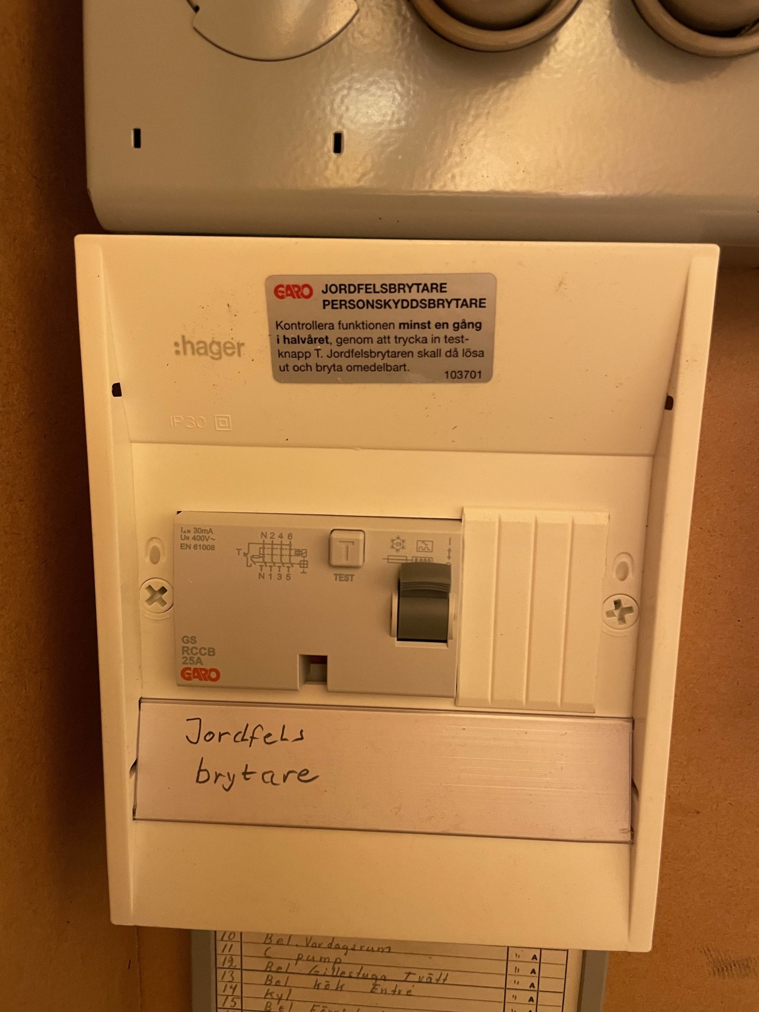

  • Installerad jordfelsbrytare och personskyddsbrytare i elskåp med testknapp.

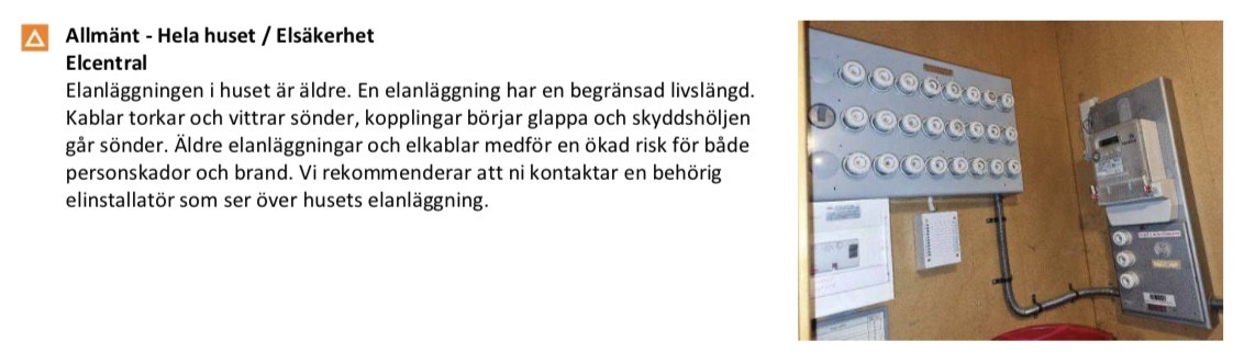

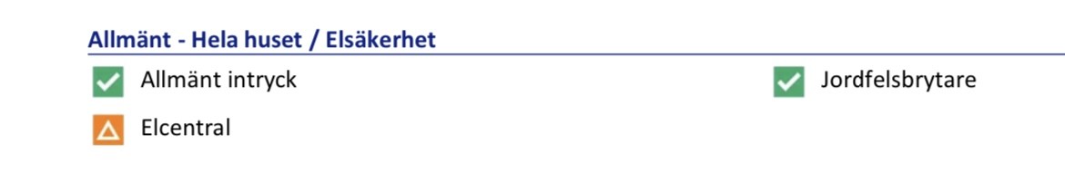

Hade Anticimex på besiktning genom villaförsäkringen och dom bedömer elcentralen som ”risk för skada”
Verkar lite överdrivet eller vad tycker ni?
Bör jag göra något?
Äldre elcentral, säkringar, rekommendation att kontrollera, risk för skador och brand. Checklista inom kategori "Allmänt - Hela huset / Elsäkerhet" med punkterna "Allmänt intryck", "Elcentral" och "Jordfelsbrytare".
De där centralerna är bättre än många nya. Det är sannolikt en standardskrivning de kör med. Det ser inte ut att finnas något fel på din centrala.

Visar bara på det absurda i allt sånt som i ökande omfattning förekommer numera. Du kan helt bortse från det om man ser realistiskt på saken.

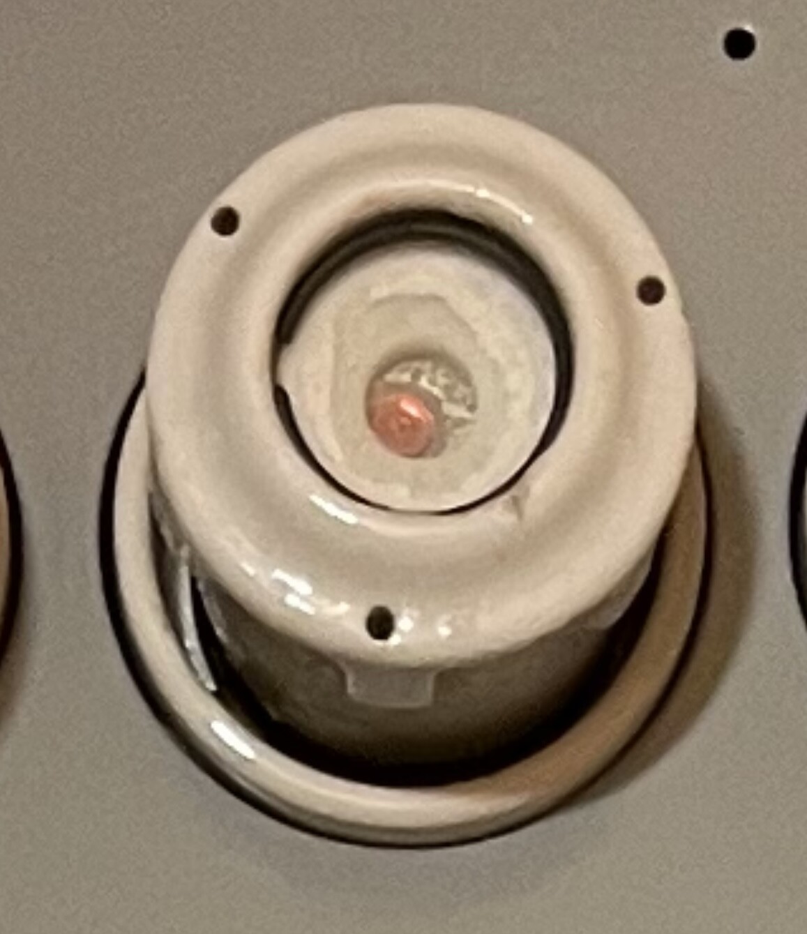

Är det en bra idé att byta alla säkringarna till nya? Skulle tro att dom flesta inte är bytta på 45år.
Du menar Diazed? Nej, det tror jag inte behövs.
edit: Diazed säkringrar åldras inte med nått bäst före datum, iaf så som jag har fattat det.

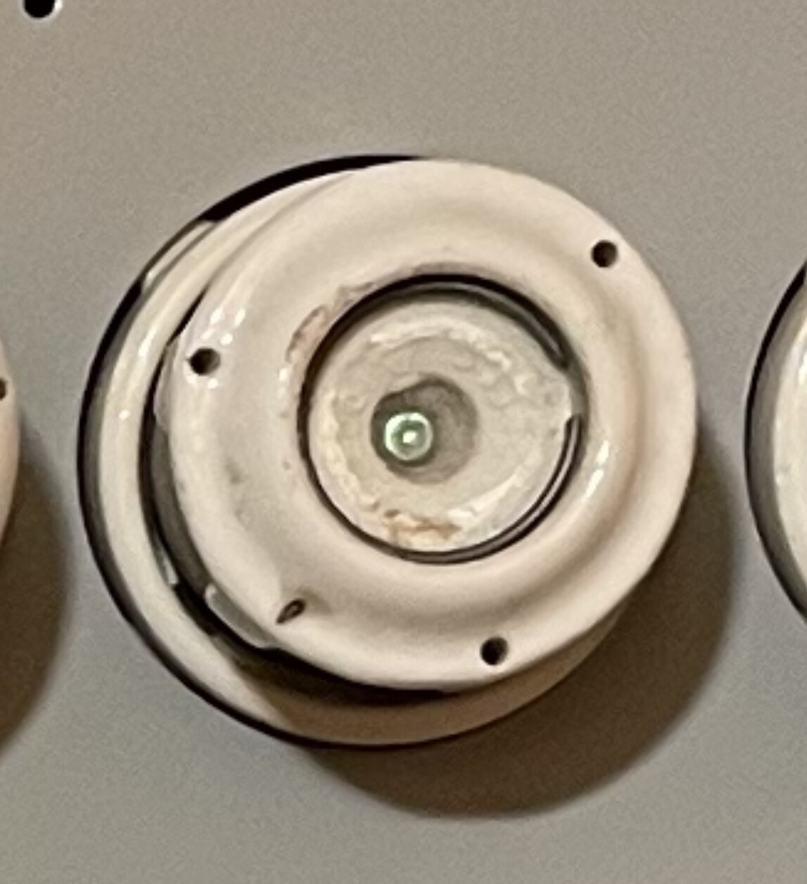

Diazed-säkringarna jag menar. Det är ingen större kostnad och anledningen var att dom kanske mattas/åldras och kan börja strula. Tycker även att porslinet på vissa ser lite förstört ut (se bilderna)
  • Keramisk isolator med trådar, förmodligen för elektrisk installation, monterad på grå vägg.
  • Rund keramikplatta med koncentriska cirklar och centralt hål, monterad på grå bakgrund.
Så länge de är hela finns det ingen anledning att byta dem.

Finns som andra säger ingen större vinst med att byta säkringarna bara för att. Det är viktigare att se till att alla storlekar finns hemma. Annars så kommer Murphy och så vips har man skjutit en huvudsäkring lagom till klockan tre på julafton. (Proffstips: Ha en fungerande ficklampa och säkringarna precis vid centralen.)

Aha nu fick man se mer av centralen som var i tvättmaskinstråden. Kan bara hålla med övriga här. En sådan där fin central vill man aldrig göra sig av med. Snyggt och prydligt med gott om plats att arbeta vid också. Och nu har den jordfelsbrytare också. Bra!
