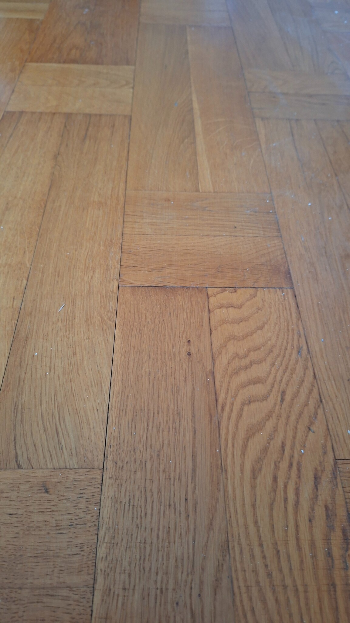

Har ett holländskt parkettgolv 38m2 inlagt 1948 som jag egentligen älskar men...
Det är illa slipat en gång, vissa bitar är bom och behöver limmas ner, ingrodd djup hundkissfläck, många sprickor. Bilden visar inte alls dom sämsta ställena.
Två alternativ:
1. Slipa igen så gott det går - och fixa till med lim och träpulverspackel. Sen leva med resultatet.
2. Försöka klyva bort ek-skiktet och lägga in ett nytt träparkettgolv ovanpå stommen.
Hur skulle ni gjort?
Jag har inte tillräcklig bygghöjd för att lägga ovanpå som nu är, utan måste i så fall bli av med nuvarande slitskikt (7-8 mm). Är det svårt att klyva om man äger en pneumatisk liten mejselhammare?

Om slitskiktet verkligen är minst 7 mm så finns det ju god marginal att slipa väldigt mycket. Dagens ekparkett har ett slitskikt på 3,5 mm och det räcker till 2-3 slipningar.
Sen är det väl så gammalt att man nog får tänka att det är charmigt med patinan. Precis som när folk tar fram, slipar och nåtar undergolv som är från 1920-talet, och har många spikhål och andra skador.
