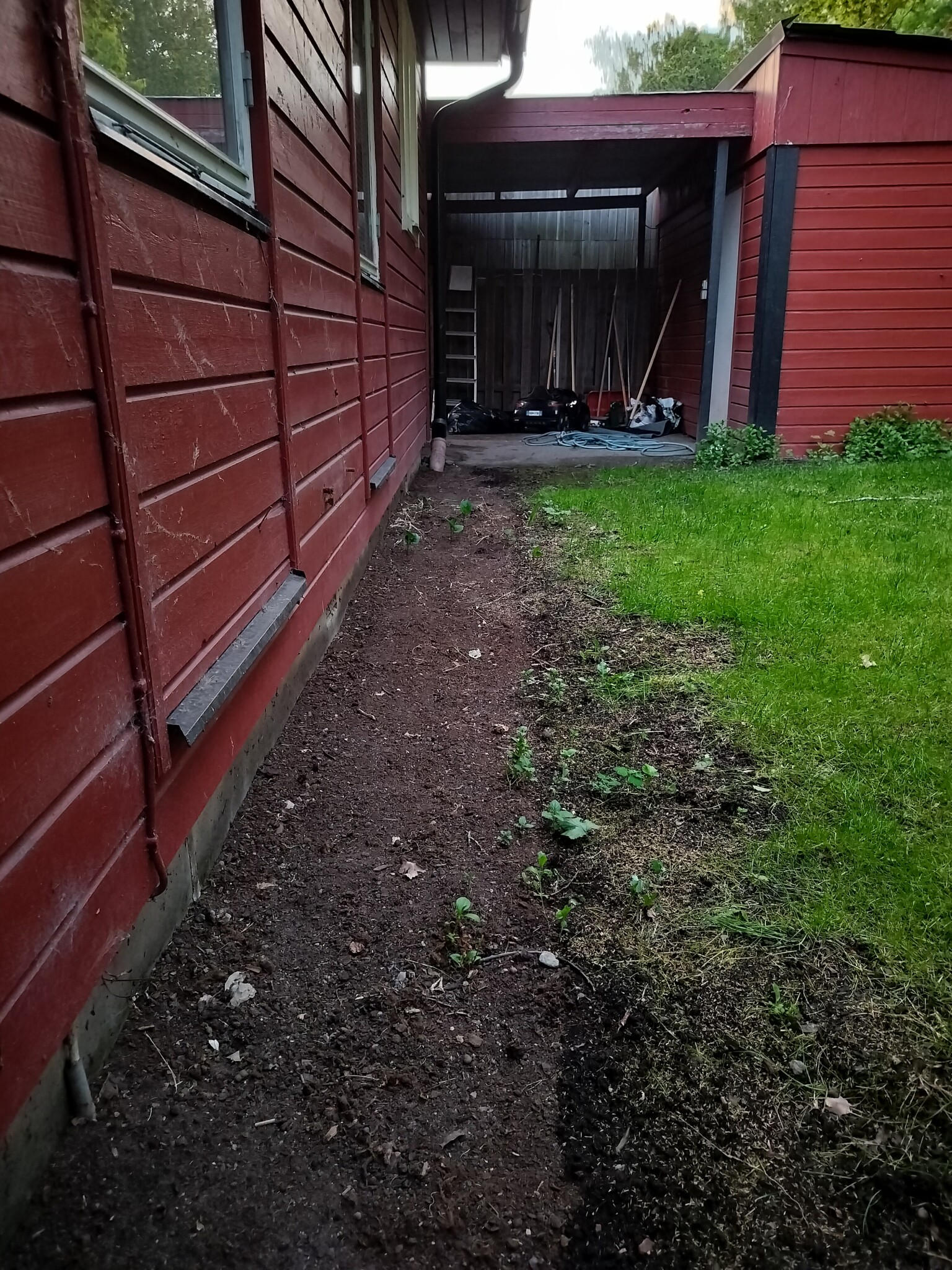

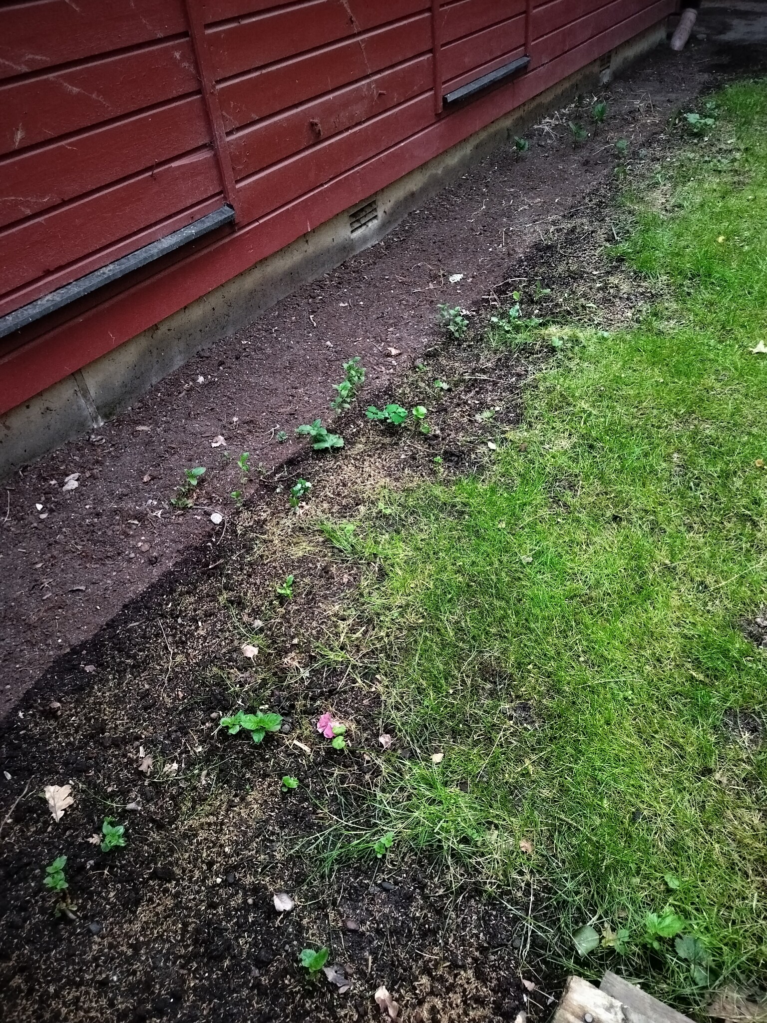

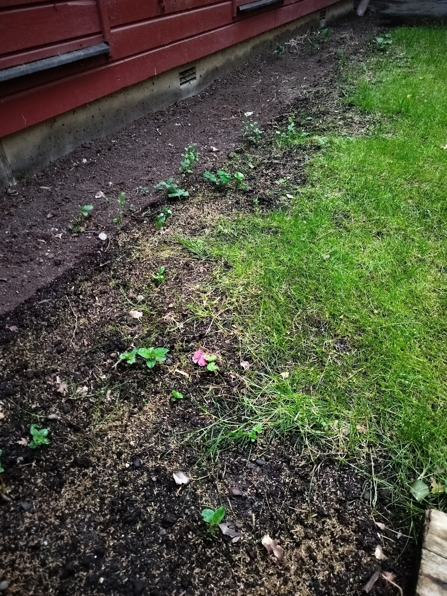

Håller på och renoverar en hel del med ett dödsbo.
Har försökt att börja fräscha upp kring gräsmattan. Har rensat rabatt som var innan längs med huset.
Min fråga är vad jag gör längs med grunden? Det är en krypgrund från 70 talet, gissar att dränering primärt är från dagvattenrör via takrännorna då.
Gräsmatta lutar lite lätt mot huset, dock finns en hel del takutsprång som ofta skyddar en del. Men jorden blir ju fuktig tillslut ändå.
Vissa menar att man lägger makadam eller singel alternativt plattor. Andra menar att det blir en vallgrav av det längs med vägg.
Dock är ju plattor lite mer täta, men det skyddar ju primärt mot delar av det ytliga vattnet..
Vad ska man välja på?

Jag hade nog satt en rabattkant för att avskilja mot gräsmattan, grävt bort jord och ersatt med dränerande grus och överst markduk och någon fin singel.

Okej, är ju en jäkligt snygg ide med kanten då också.Marlen Eskilsson skrev:
Är bara oroad då jag läst på forumet att vissa menar att det blir ett dike mot fasaden med dränerande grus där.

Har du kikat in i krypgrunden? Står det på plintar och hur högt över jordytan? Jag läste lite slarvigt först och tänkte att det var dränerat runt huset redan.
Jag vågar inte uttala mig om hur mycket vatten växerna du tog bort har sugit upp tidigare.
