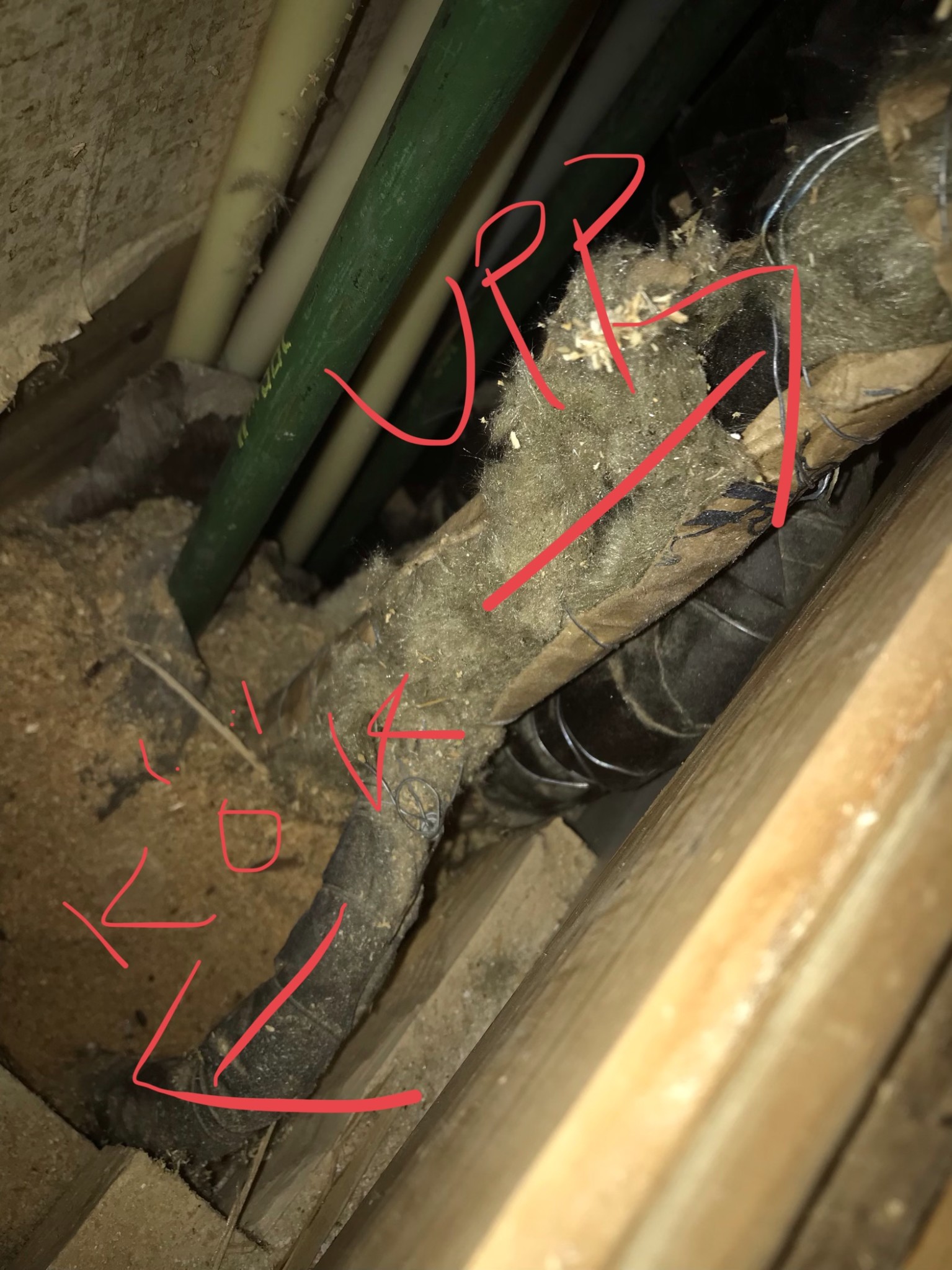

Till familjens stora missnöje mitt i julkaoset rev jag bort interiören i ett underskåp och sågade ett hål i bakomvarande vägg. Där hittade jag förgreningen! Se bild!
Vad är bäst att göra nu? Jag kan kanske komma åt att plugga där så jag blir av med blindtarmsröret till övervåningen men pluggningen blir fortfarande dold. Å andra sidan är förgreningen redan dold...
Att dra nytt hela vägen till köksblandaren ser jag inte som en möjlighet då köksrören går ner i bjälklaget och en längre sträcka under ganska nylagt klinkergolv.
Förslag i detta läge?
  • Väggen bakom underskåpet med synliga rör och isolering efter att hål sågats.

Den bilden skapar mer förvirring än klarhet.

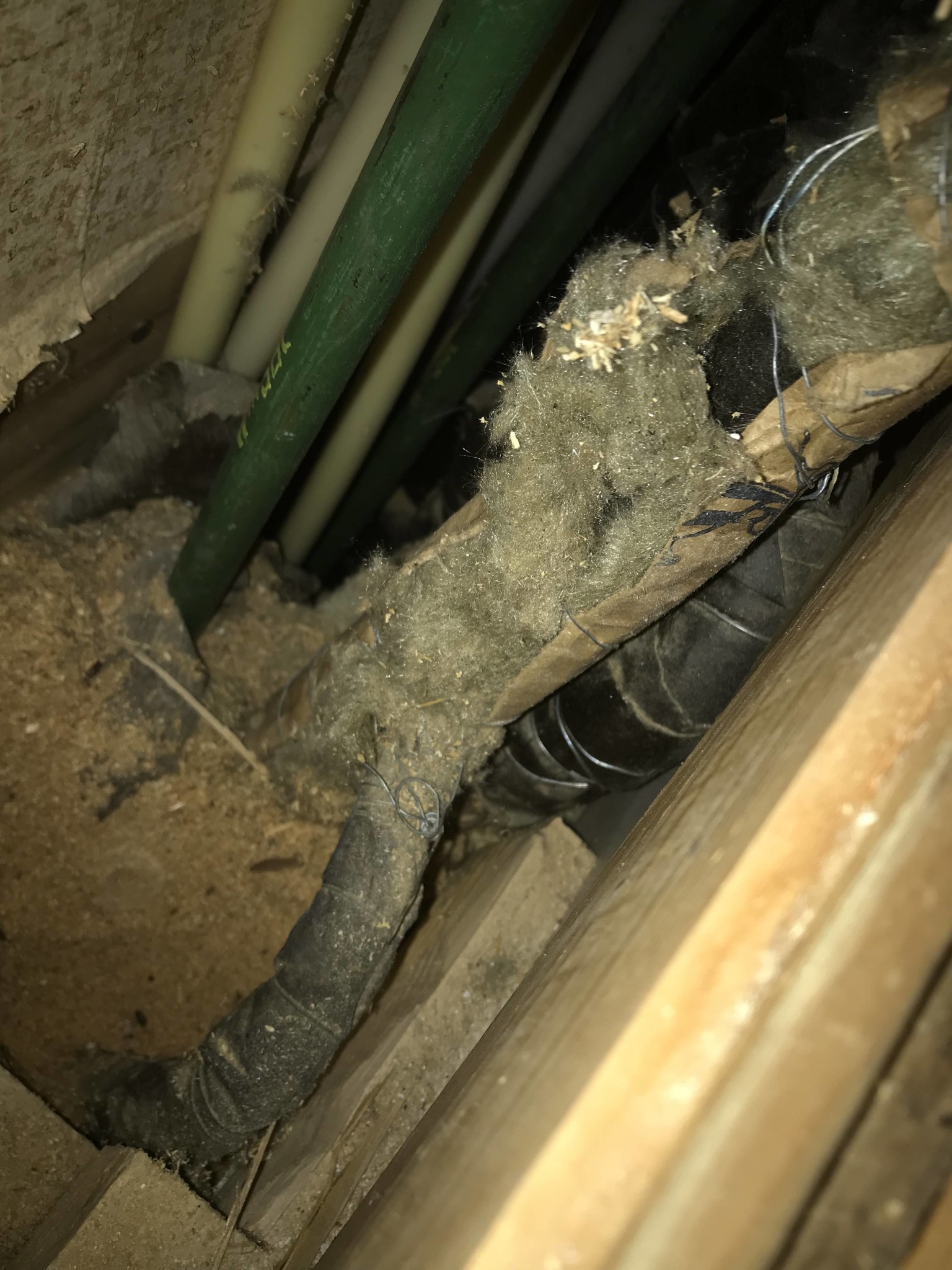

Nu visar det sig vara ett dumt ställe att löda. Du får ta bort isoleringen så vi kan se rören ordentligt. Markera även vilka som avses.
Jag provar med en förtydligande bild. Jag ska försöka ta en utan isolering senare.
Det är rören med isolering runt. 22mm kopparörrör som går upp till övervåningen och utan skarv in i rummet jag renoverar (se bild i inlägg #1)
Förgreningen till köket är 15mm rör med vit plastisolering runt (prisol?)
Bortse från de gröna rören de går till radiatorer och de vita är VP-rör.
Ja det är spån runtomkring så att löda låter obra.
  • 22mm kopparör med isolering och markeringar, omgivna av spånmaterialet i ett husbygge.
