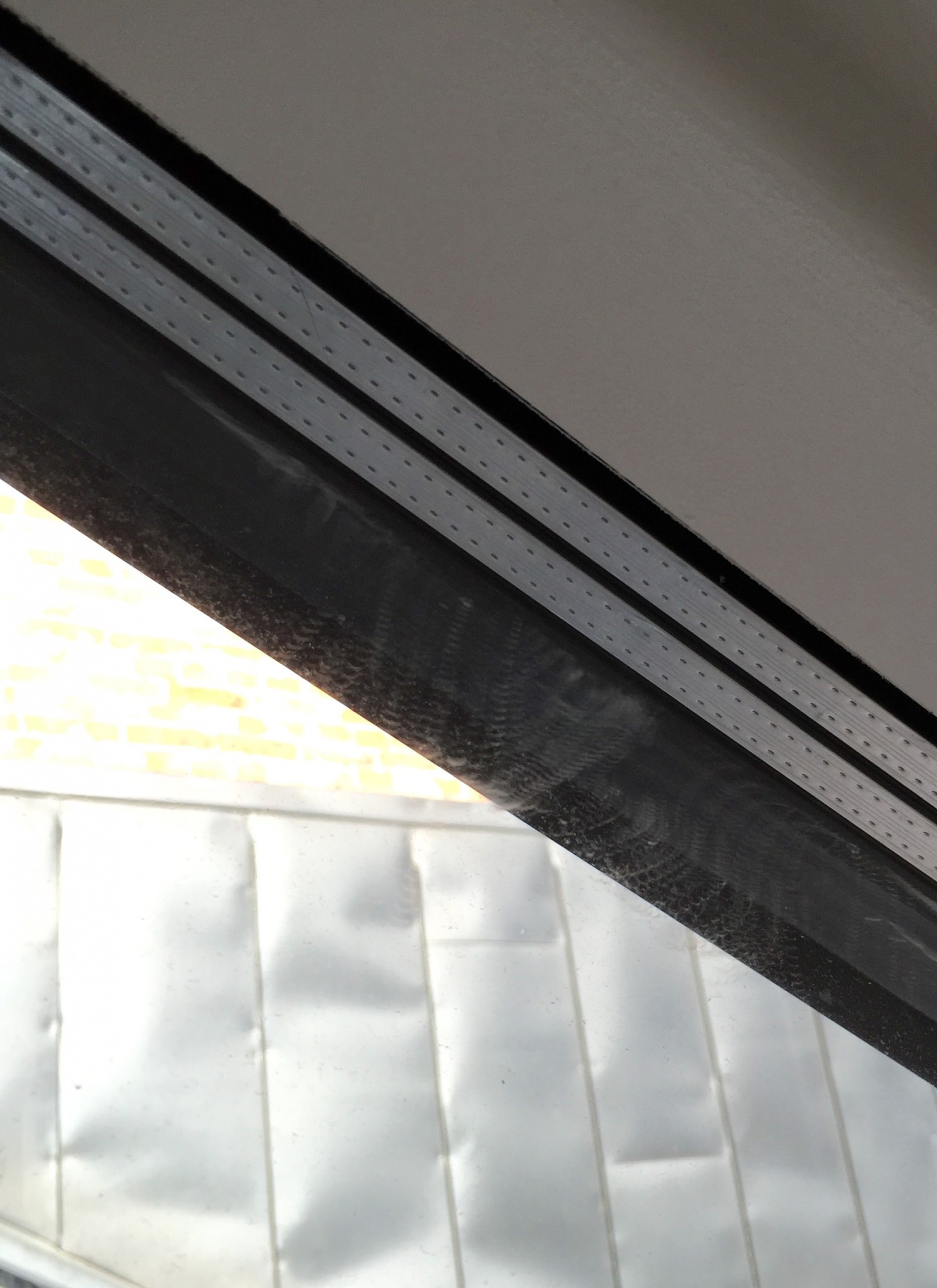

Min byggare lyckades "slipa" även fönsterrutan när de med en slipmaskin skulle runda av fodret med resultat som på bilden (i alla tre hörnen av det trekantiga fönstret).
Eftersom det skulle innebära ett stort ingrepp för att byta rutan (fodren är inspacklade och fönstret stort) så slipper jag helst och tänkte höra om någon vet om reporna går att åtgärda på något sätt? Någon föreslog t ex bilpolish (för att få bort det matta i reporna), vad tror ni om det?
Glas är på tok för hårt för att nåt bilpolish ska ha nån som helst verkan.

Det du kan testa med är att vattenslipa, först 1200 och sen 2000 papper (brukar finnas på färgbutiker). Ett tips på vägen som kanske låter lite äckligt men saliv är bra att slipa med på vertikal yta... :)

Företag som sysslar med klottersanering är många gånger duktiga på att slipa glas så mitt råd är att ta kontakt med en sån.

Listerna runt fönstret är inspacklade så det blir ganska stor åverkan runt om om man skall kunna plocka ut kassetten. Själva glaset är också dyrt (stort och med konstigs vinklar), ca 20.000 kr. Ovanpå allt annat har jag grannar som är ganska trötta på min renovering så jag vill helst störa så lite som möjligt...
Kör med samma medel som man tar på glaskeramikhällar det tar bort reporna om dom inte är för djupa

Nu har jag mailat några klottersaneringsfirmor som på sina hemsidor beskriver att de även sysslar med glasrestaurering. Det blir spännande att höra vad de svarar.

Jag jobbar med bussar vi får ofta rutor som är rispade på insidan, slutar oftast med att vi får byta rutan :(
Dom skadorna är sannolikt betydligt djupare och skarpare än dom skadorna TS har.
Sen är det en stor skillnad på härdat bilglas och vanligt fönsterglas...
Vad är byggarens förslag på åtgärd?
Har ingen erfarenhet av fönsterglas men efter att min far skrapat bilrutan med snöskyffeln (efter sin stroke) så polerade jag bort reporna med Autosol men förvånansvärt bra resultat.
Ja härdat glas repas mycket lättare av tex rakblad. Att försöka få bort så pass allvarliga repor är i princip lika omöjligt på båda.

Byggaren har erbjudit sig att byta glaset - men eftersom jag är trött på byggarbete så skulle jag föredra en annan lösning om resultatet blir ok.
