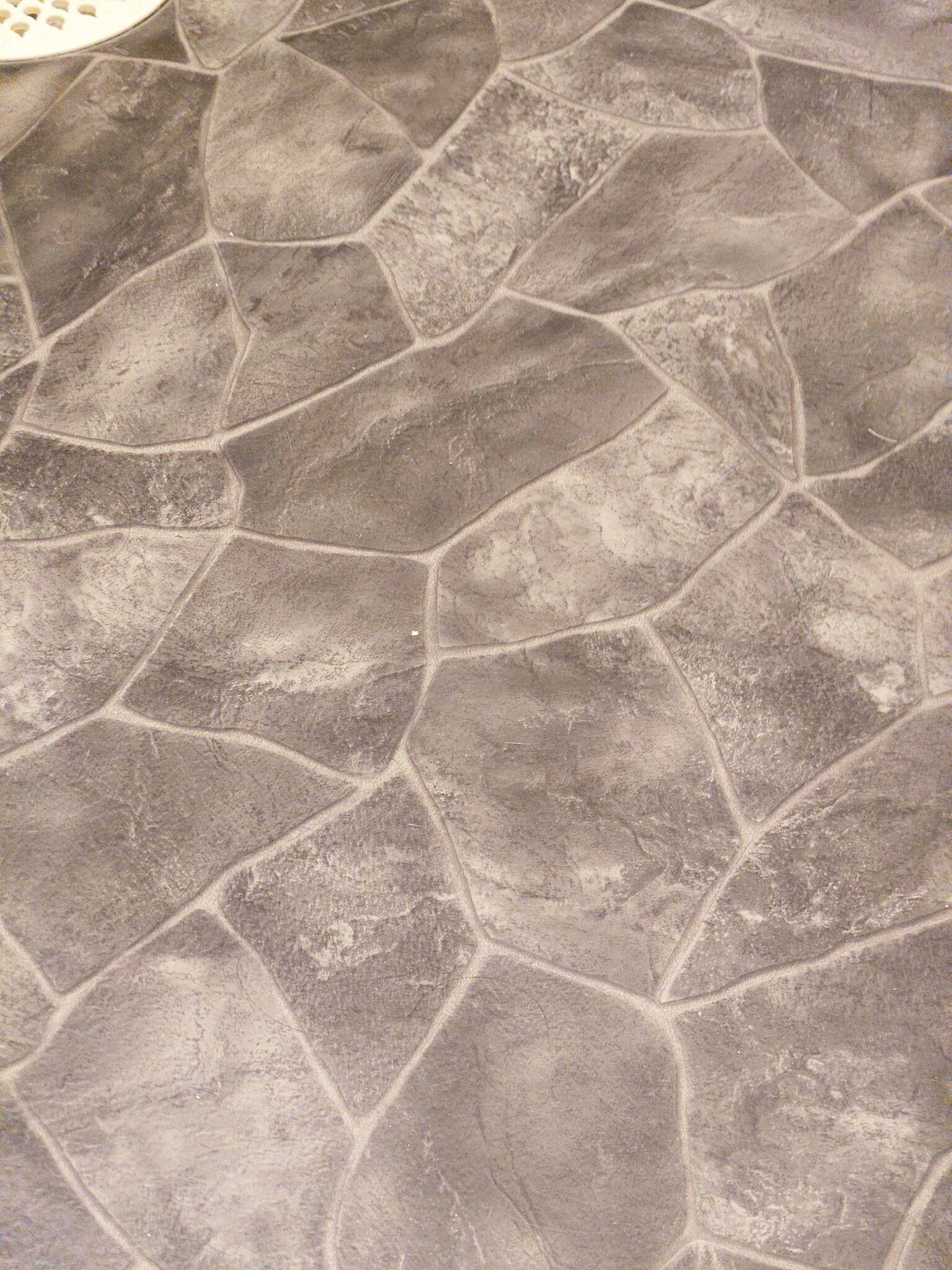

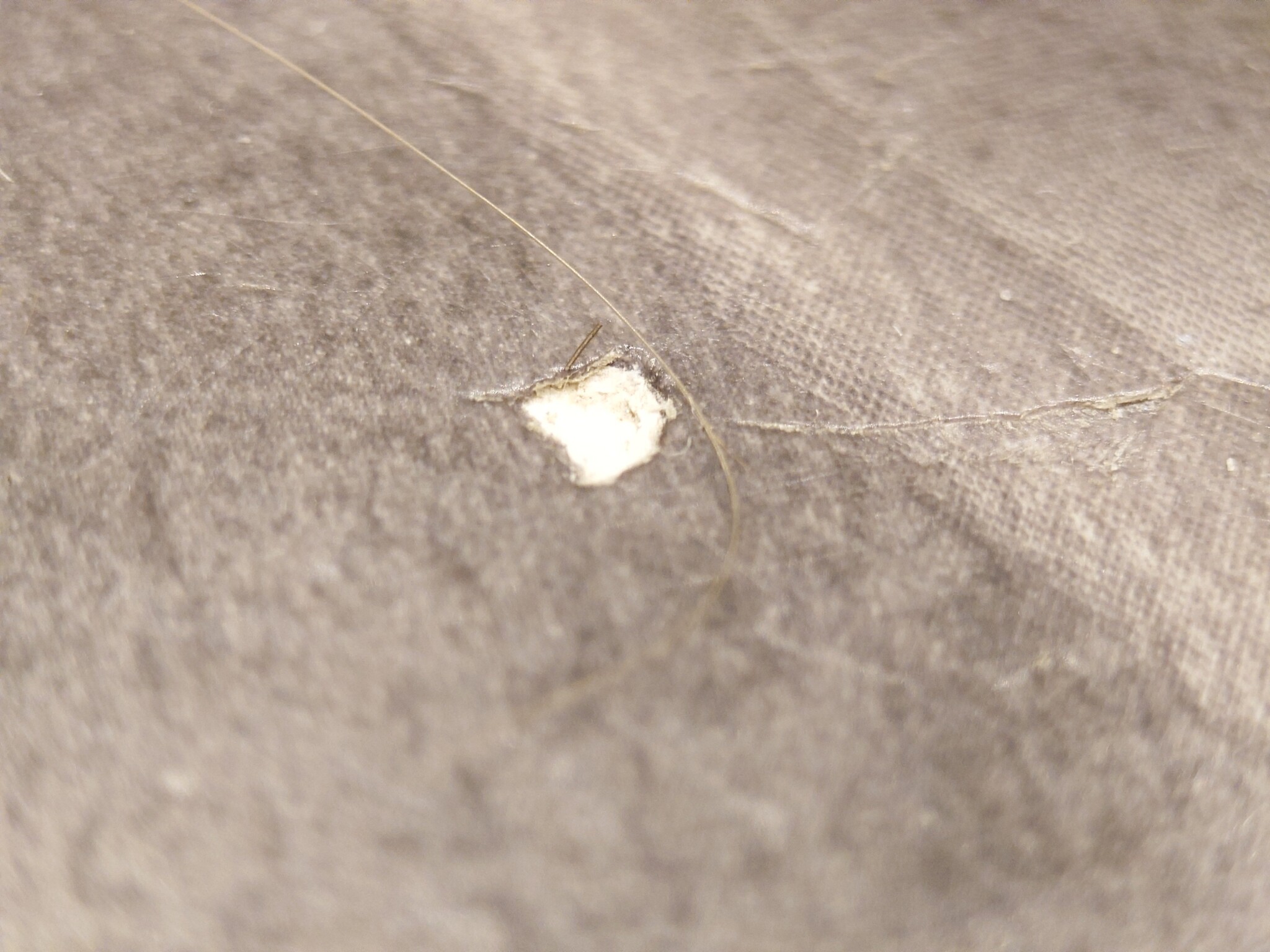

Upptäckte en liten ca 2-3mm skada i mattan bredvid duschen. Övre lagret saknas, se bild.
Finns det något man kan laga detta med själv eller behöver man ta in någon? Skada på matta vid dusch, där övre lagret saknas. Skadan är cirka 2-3 mm i diameter.

Finns det något man kan laga detta med själv eller behöver man ta in någon?[bild][bild]
Araldit (finns på nätet eller färgaffärer) eller gummilagning (Biltemas är helt ok)

Eftersom det är i ett våtrum tordes kemsvets vara det bästa då lagningen kemisk förenar sig med den befintliga plasten.
Gummilagning lägger sig bara utanpå och kommer antagligen att lossna efter några år.
Biltemas plastlagning är i så fall ett bättre val. Men jag skulle definitivt köpa en kemsvets som fungerar med materialet i våtrumsmattan.
