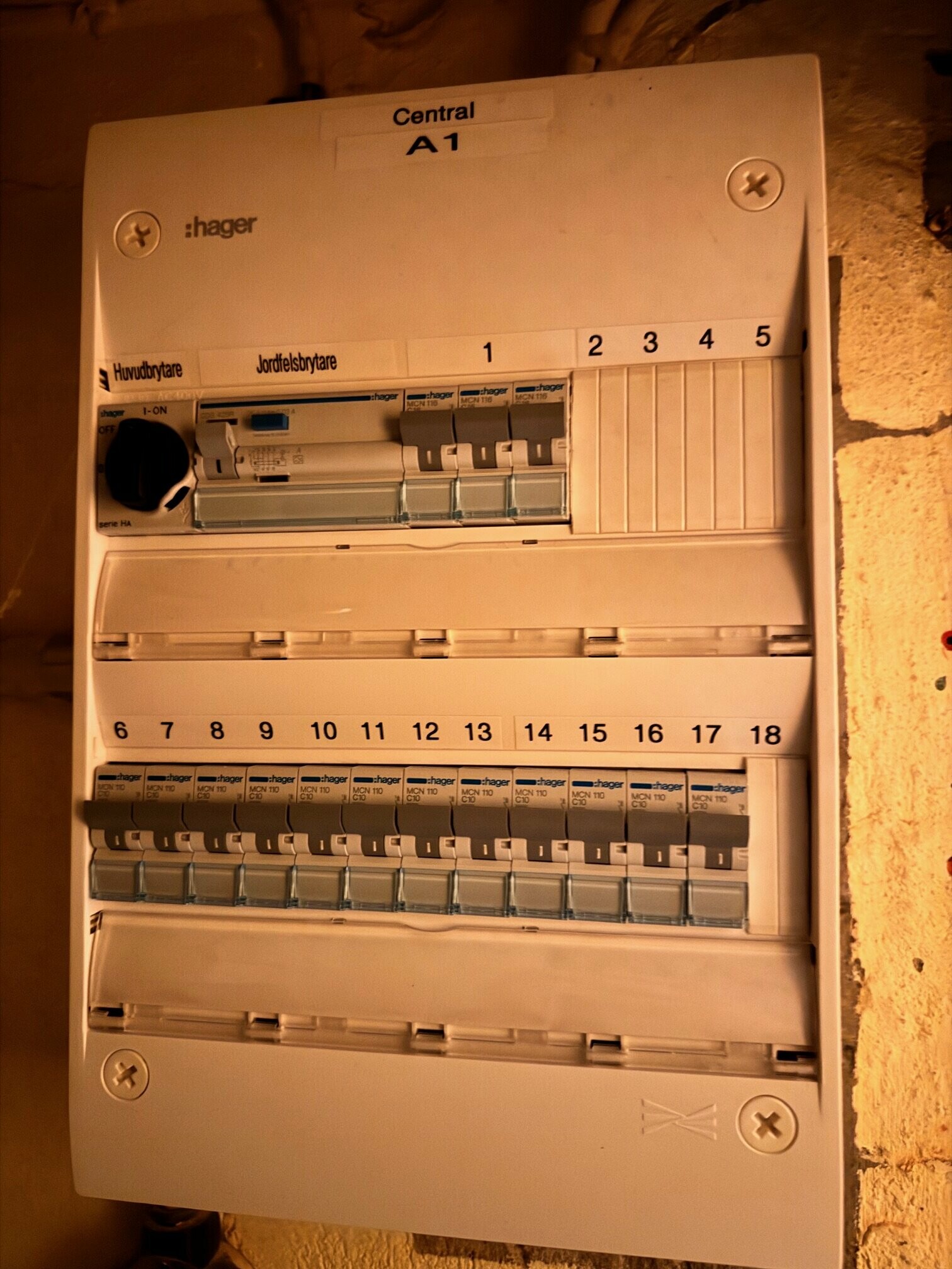

Hej, elsystemet verkar lite underdimensionerat jämfört när huset byggdes på 30-talet. När diskmaskinen och kyl/frys är igång samtidigt går det inte så mycket som att koka lite vatten i vattenkokare utan att proppen går. Vad kan man göra?
Fördela lasterna kanske , har ni 3 X 16 in i huset? Ta bild på centralenJ Jörgen Petersson1 skrev:
Förmodligen. Vad innebär att fördela grupperna på bättre sätt? Fattar VERKLIGEN om du inte orkar förklara allt detta för en komplett noob, men du kanske har någon bra länk på hur det är tänkt att funka?J Jeppson skrev:
Det verkar som om diskmaskinen ligger på samma säkring vilket gör att den blir överbelastad. Det man kan göra är att se om det finns möjlighet att flytta diskmaskinen eller uttaget till vattenkokare till en egen säkring, då skulle du slippa att de löser ut när de går samtidigt.
Vattenkokare kan ju ofta vara på lite över 2000w så då tar man ju upp en 10A säkring.J Jörgen Petersson1 skrev:
Min är tex på 2300w=10A.
Har man inte så bråttom så kan man ju köpa en vattenkokare på tex 1000w.
Har du koll på allt som ligger på samma säkring? kyl/frys drar inte så mycket, men brukar ofta ha en egen säkring. Diskmaskinen kan dra mycket och brukar ha en egen säkring. Men det är inte så långa perioder den drar mycket. Är det inget mer måste man troligen ha lite otur med timingen i programmet när man slår på vattenkokaren. Det går att se om det finns mer på samma säkring. Men lösningen blir oavsett att ordna en ny grupp till någon av dem.
