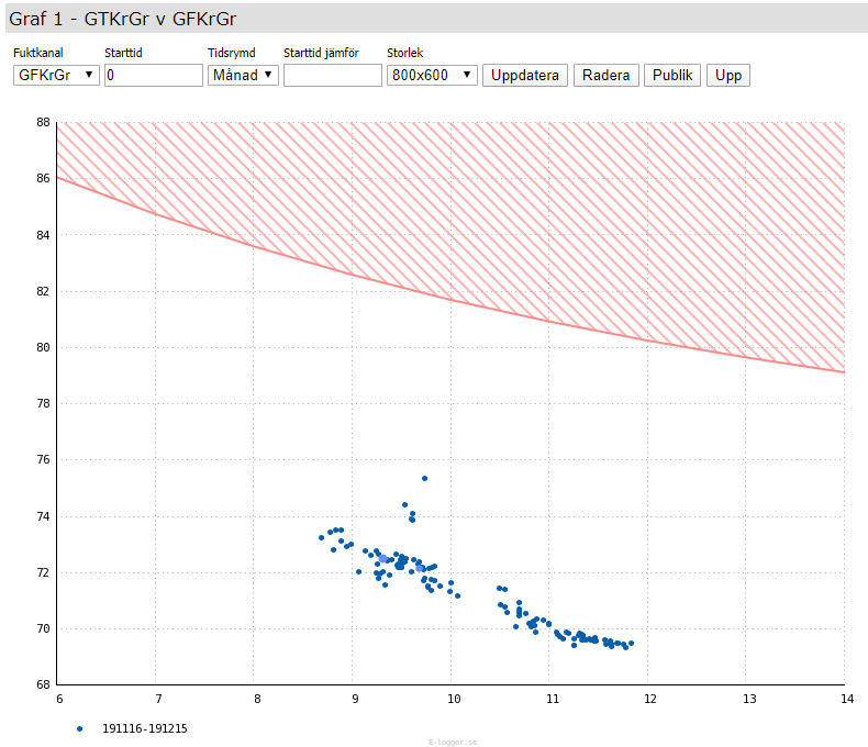

Så här har den relativa fuktigheten i min 70 kvm krypgrund sett ut sen jag för 15 år sen gjorde åtgärderna jag föreslog tidigare. Innan det var åtgärdat var fuktigheten mellan 85 och 90 %. Huset ligger 240 meter från havet på Öland så uteluftens fuktighet påverkar mycket.
Redigerat av moderator:
De 4:a högre mätvärdena beror på att avfuktaren råkade stanna ett dygn. Kör med kondensavfuktare över + 7 grader i grunden. Vid kallare temperatur tar en sorptionsavfuktare vid istället. Kondensavfuktaren drar mycket mindre el men fungerar inte så bra vid lägre temperaturer.
