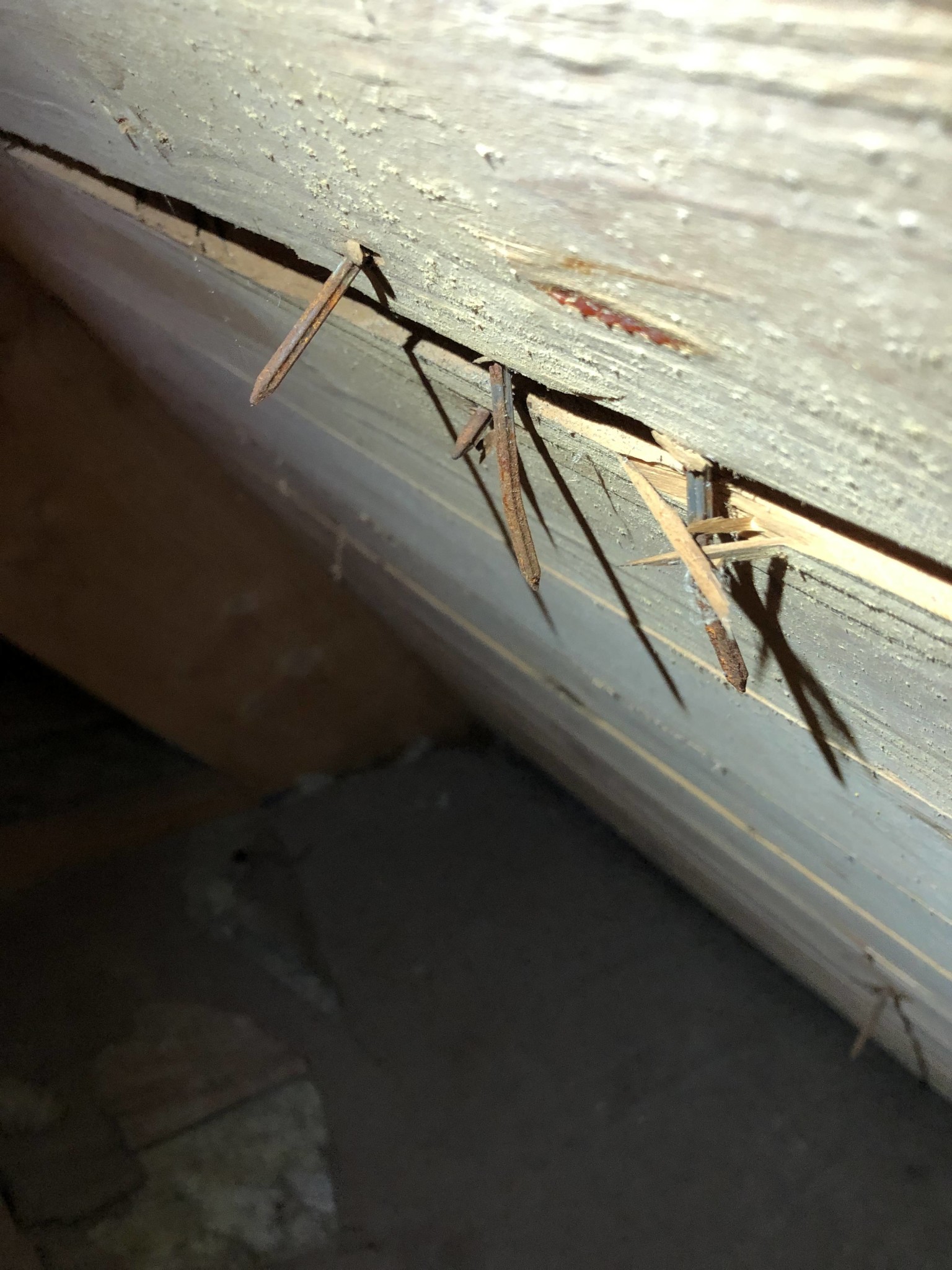

Jag har lagt golv på vinden i mitt hus och nu har ett nytt problem uppenbarat sig. Det sticker ner spikar lite överallt som håller yttertaket av betongpannor på plats. Jag skulle vilja undvika risken att få dessa i huvudet och kan bara komma på tre sätt:
1. Kroka ner de med en hammare
Fråga: kan det då bli problem att byta tak om ett år om spikarna ska dras ut?
2. Kapa av dem med vinkelslip
Fråga: slår det mycket gnistor, dvs brandrisk?
3. Klippa med bultsax.
Detta låter vettigast med samtidigt krångligast.
Mvh, Kasper

Bultsax är nog svårt att komma åt med men en ändavbitare modell lite större (eller en hovtång)

Tack för svar!
