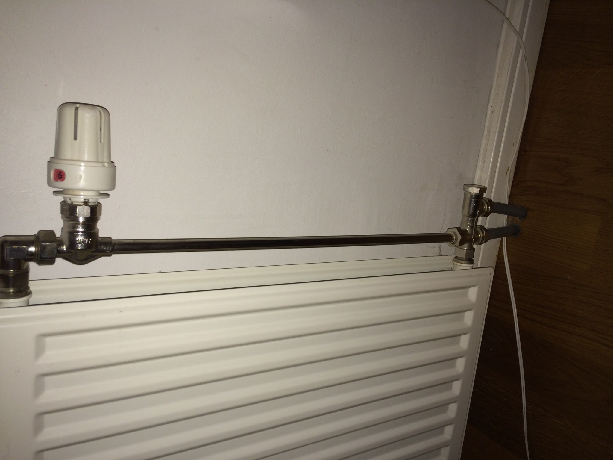

Mm. Luft verkar troligt. Dock verkar faktiskt golvvärmen komma igång men elementen är fortsatt svinkalla (nu när jag kom hem), men mkt bra värme in på alla element där uppe.
Ok. Det måste ju vara ett två-rörs om jag fattar rätt. Nu tryckte jag på med 46 grader igen. Det blir stekhett fram till vänstra sidan av shunten. Jag har öppnat termostaten till max men den händer inget till höger om den. Kan det vara att den är igensatt och inte släpper på?

Någon klåpare har monterat den snett, så det kan bli en luftficka i de inkommande rören på vänster sida. Borde dock inte påverka radiatorsystemet om det är ett tvårörssystem
Tack för input. Jag har insett att den är för att styra golvvärmen men jag tycker det är skumt att (4) är riktigt het medan (5) (12) (13) är knappt ljumma. Funderar om det inte är en genomspolning som behövs?

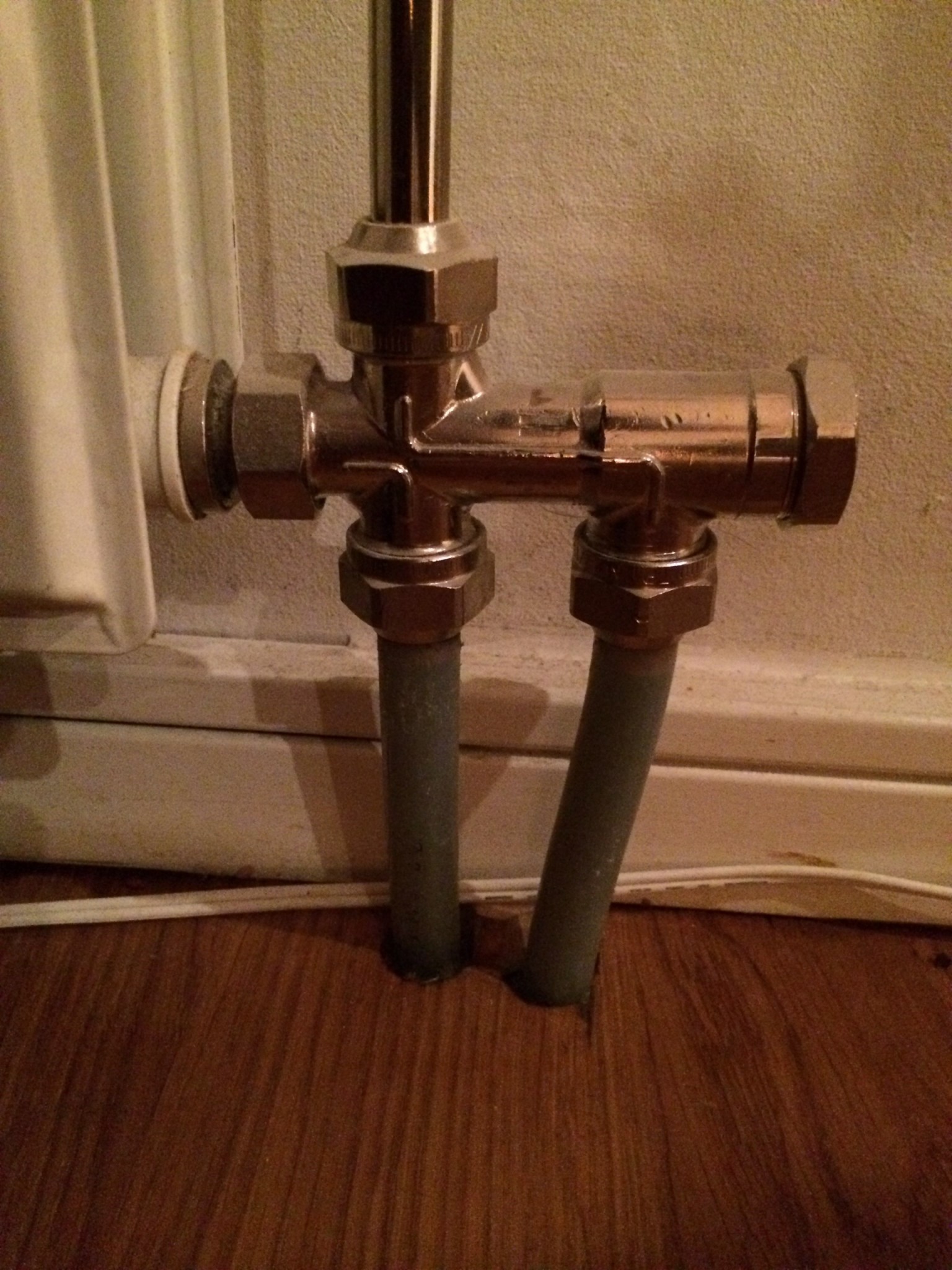

Kan du ta en bild lite närmare på radiatorkopplet nere vid golvet där rören ansluter. Skulle vilja se symbolbilden som är ingjuten i kopplet.

Höjde kurvan från 23 till 36 och direkt så trycks värme fram till elementen. Men alla elementen är varma uppe men i princip svinkalla ner. Tolkar det som kass cirkulation.
Koppel på radiator
