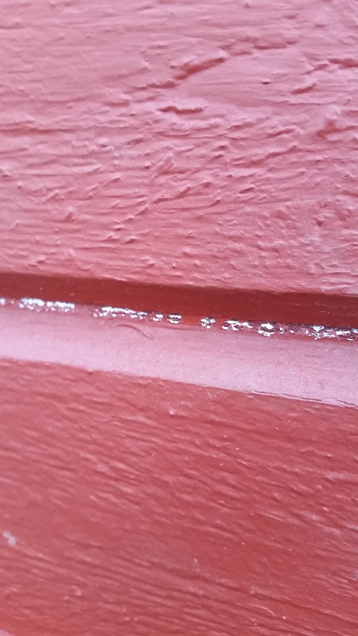

Förra sommaren målade jag om en fasad på huset.
Skrapade bort så mycket lös färg som möjligt, fogade igen småsprickor och tvättade med rotborste och fasadtvätt.
Grundmålade med Beckers grundfärg vit
Målade två ggr med Beckers faluröd
Målade inte i direkt solsken, dock var det väldigt varmt.
Fasaden var torr.
Men nu ett år senare, så ser det ut såhär på alla kanter:
Närgränsad bild som visar avfärgning och skador på hörnet av rödmålad träpanel på en husfasad.
Ser likadant ut både på de liggande och stående panelerna.
Någon som kan hjälpa mig förstå vad jag gjorde för fel?
Har du fogat springan på bilden med silikon?
I sånt fall så är det felet, färg fäster inte på silikon.

Nä inte i springorna, bara på småsprickor.
Enligt tillverkaren av fogen skall färg alla färgtyper fästa.
Har tittat på de ställen jag har fogat, och där sitter färgen kvar!
Fogarna kommer alltid att rör sig lite, det går inte att permanent få tätt. Ett fel är nog att du kört vit grundfärg, den borde nog ha varit bruten.
Vad innebär att den skulle ha varit bruten?
Panelen har rört sig mer än vad färgen tåler att deformeras så den har spruckit upp lite. Att panelbrädorna varierar i bredd över året är svårt att undvika och det är i dessa skarvar relativrörelsen är störst.
Bruten grundfärg betyder att den också skulle varit röd. Men jag tror att det är fogmassan man ser och i så fall skulle även den varit röd för att det inte skulle synts så mycket.

Har du sprutat färgen? Ser dåligt inarbetat ut.
Nope. använde pensel. Grundmålade en gång, målade med faluröd två ggr.
Det är rimligtvis den vita grundfärgen som syns. Den skulle varit i samma röda färg som slutfärgen. Då hade det inte synts så tydligt.
Panelbrädor rör sig med luftfuktigheten. Oundvikligt. Alla träpaneler är sådana.
Även om man målar sponten innan panelen sätts upp så kan det vara att färgen skavs loss när brädorna rör sig.
Du skulle ha använt riktig Falu rödfärg, hade blivit billigare och bättre.
Nu är det nog kört :-(
Nu är det nog kört :(
Fast nu målade ju ts bara om. På ny panel är det ju en sak men är det målat tidigare med liknande färg så är det ju inte lika enkelt.
