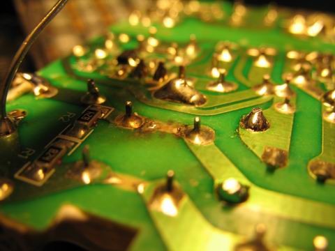

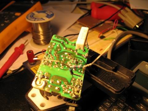

Under förra helgens åskväder gick nätdelen till mitt ADSL-modem sönder. Idag var det regnigt och grått väder vilket ledde till inomhusaktiviteten att felsöka nämnda nätdel. På primärsidan hade en likriktardiod och en säkring gått sönder. På sekundärsidan hade en zenerdiod och en shuntregulator gått sönder. Allt annat hade klarat sig. Det syntes spår av överslag lite varstans på kretskortet.
Är det en ren slump vad som går sönder vid åska, eller är vissa prylar känsligare än andra? Inga andra apparater i huset gick sönder. Själva modemet hade också klarat sig.

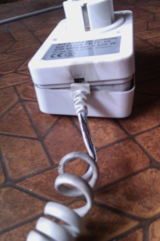

Vi har bränt flera modem pga åska, men har klarat oss sedan vi skaffade ett åskskydd som ser ut som en grenkontakt och som man kan koppla både stickpropp och telekabel genom. Datorn är också skyddad.
För de känsligaste apparaterna tycker jag det är bra. Vår tjock-Tv och liknande får alltid vara kvar i väggen dock. Bättre att TVn går sönder än att strömmen tar vägen via trossbotten och tuttar eld på huset. Modemet kan gå sönder vid nedslag långt, långt bort, medan elektronik som bara är kopplad till elnätet brukar klara allt utom en nära träff. En granne fick blixten rätt i huset och då flög eluttagen genom rummet... Då klarar sig inget...

Själva modemet klarade sig, det var bara nätdelen som gick sönder. Jag kunde laga den, men den är inte som ny. Jag fick improvisera lite då jag inte hade rätt komponenter hemma. Ett trådlindat effektmotstånd får agera säkring, en darlingtontransistor ersätter shuntregulatorn och zenerdioden är bortplockad. Likriktardioden hade jag däremot samma sort av hemma. På den högra bilden kan man se lite av överslaget.

Tänk bara på att dom "grenkontakterna" i regel bara klarar en smäll och sen måste man byta.Pongu skrev:Vi har bränt flera modem pga åska, men har klarat oss sedan vi skaffade ett åskskydd som ser ut som en grenkontakt och som man kan koppla både stickpropp och telekabel genom. Datorn är också skyddad.
Du har haft tur som fått en ren tvärspänning bara via elnätet som det verkar. När skilda anläggningar som elnät och konventionella teleledningar samsas i tex modem brukar det ofta visa på någon svagpunkt däremellan. Men du kanske har skydd eller avledare på någon sida?
Inga skydd som jag känner till. Det syns på kortet att det slagit över mellan primär- och sekundärsidan, så telefonledningen kanske var inblandad trots allt. Både el och telefon går i luftledningar. Det som förvånar mig är att inget mer gick sönder.GK100 skrev:
