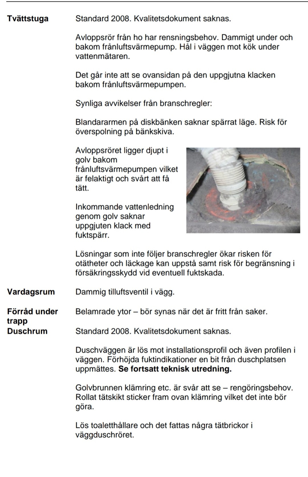

F FilipHe #1 Medlem · 152 inlägg 8 jul 2020 08:47 FilipHe Medlem 152 inlägg 8 jul 2020 08:47 #1 Hej! Har köpt ett radhus där avloppet från Frånluftsvärmepumpen är fixat som bilden nedan. Vad säger reglerna? Kan man åtgärda detta smidigt utan att byta hela golvet i utrymmet? Det är klinker, vattenburet värmegolv. Inloggade ser högupplösta bilder Logga in Skapa konto Gratis och tar endast 30 sekunder #avlopp #klinker #regler #tvättstuga #åtgärd
