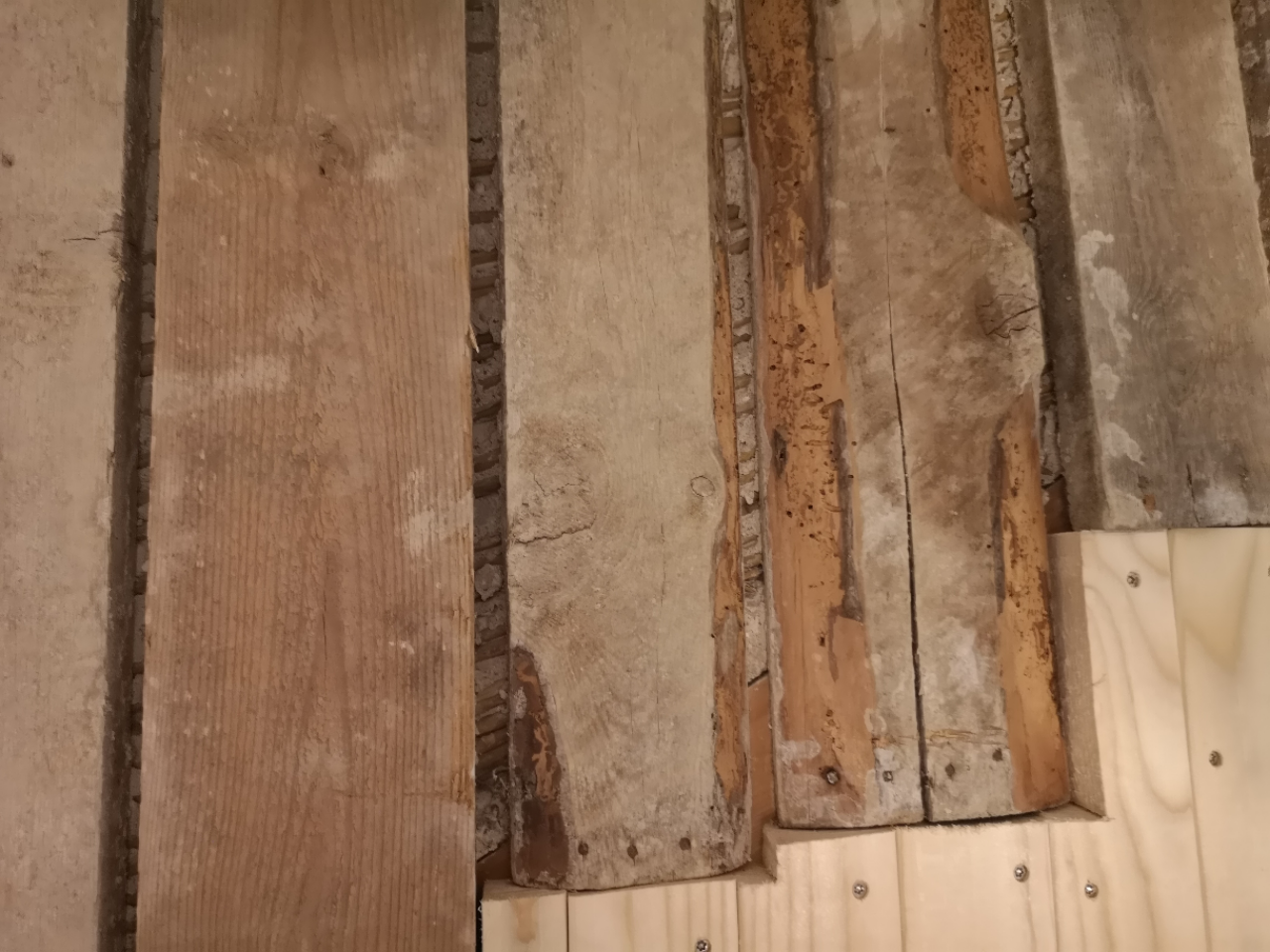

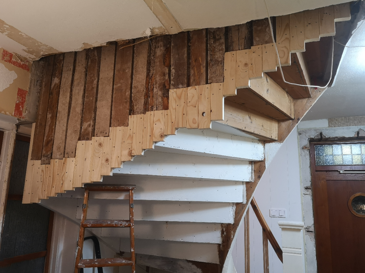

håller på och fixar till trappan.
Har då rätt så stora glipor som behöver fyllas innan jag kan spackla och slipa.
Vad fyller jag lämpligen ut dessa med? Borde finnas något bättre än massor av lager vanlig spackel.
Kommer ju aldrig gå att spackla det där, du får klä med gips eller nåt.
fremax
Tänkte det skulle bli plan b om det inte blir bra att spackla. Bygger ut mindre om spacklingen lyckas. Lyckas det inte så blir det skiva, och då kvittar det att det är spacklat under.

Är det en vägg som är borttagen?
vad håller upp trappen?

Självbärande konstruktion! :rofl::crysmile::thinking::worried:

Där var ingen vägg som hade någon bärande funktion.

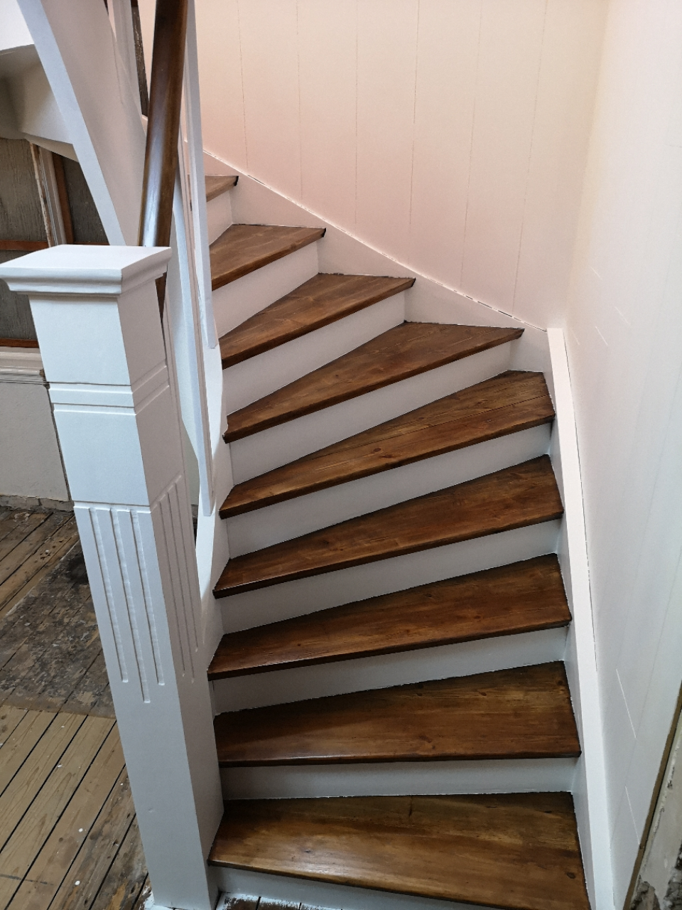

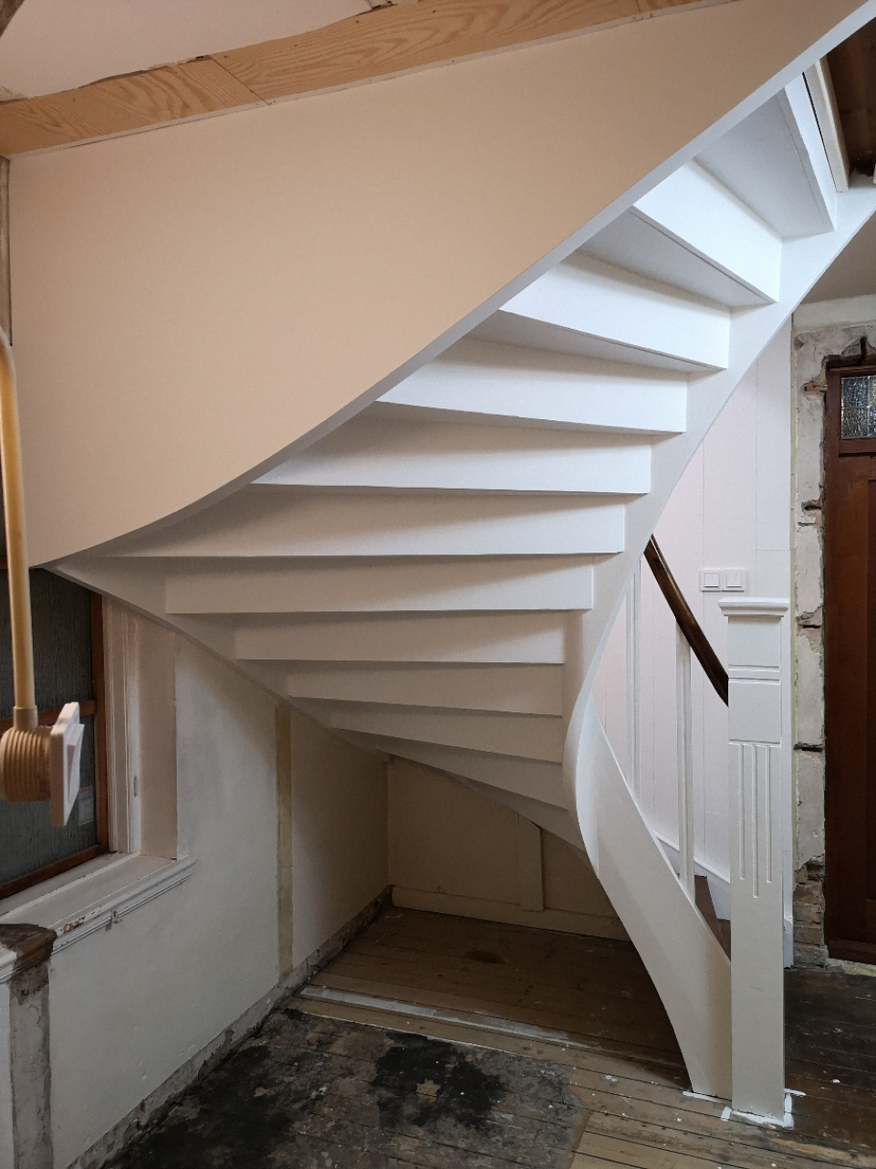

Det blev en skiva, och efter mycket slipande och målande blev det så här.
Mx DQ
Fint! Men tror bestämt att du tagit bort väggen som trappens vagnsstycke vilade på. Den går ju bara ner till fönstret nu :surprised:
Möjligen det varit det för länge sedan.
Jag har inte tagit bort de. Var en garderob i väldigt tunt material, som inte var bärande på något sätt. Har varit så sedan 70 talet, så borde hålla ett tag till.
Okok där ser man. Den kanske hänger i alla plank du satte skivan på.
De planken sitter fast i trappan ja, de går även vidare upp och bildar väggen på ovanvåningen.
Sen antar jag att den sitter fast i väggen till höger om fönstret, samt så sitter den i balkar i taket/golvet på ovanvåningen.
