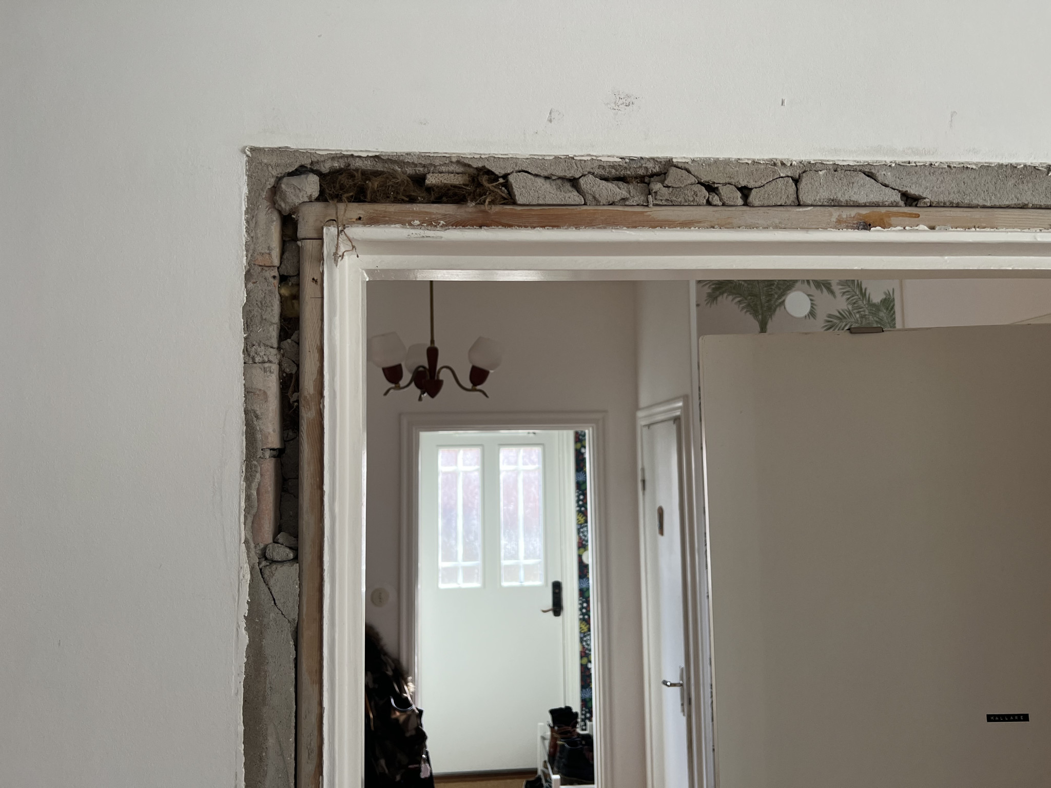

Vi byter dörrfoder i vårt sekelskifteshus och tyvärr faller bruket mellan dörrkarm och tegelvägg ut när vi tar bort det gamla dörrfodret.
Skadat bruk mellan dörrkarm och tegelvägg i sekelskifteshus efter borttagning av gammalt dörrfoder.
Vad är bästa materialet att laga med? Skum, putsbruk, eller något annat? Eller är det bättre att låta det va öppet? Borde jag pilla bort så mycket som möjligt eller bara det som trillar av sig självt?
Täcker listerna och karmen sitter behöver du inte fylla i något alls, bara plocka bort det lösa och dammsug.
