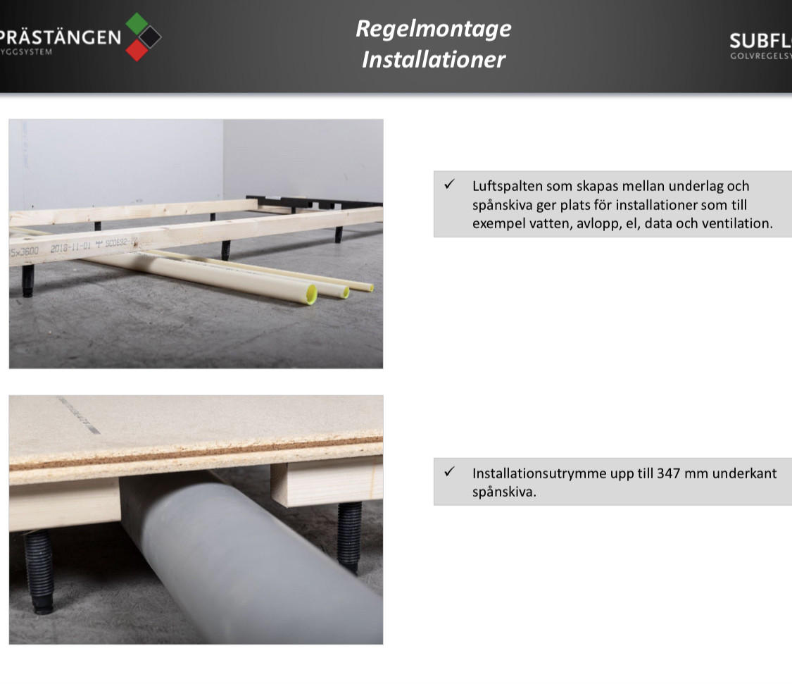

Vi har fått godkänt av föreningen att köpa loss två stycken källarförråd precis under vår lägenhet så att vi kan bygga ner och utöka vår lägenhet.
Oisolerad bottenplattan på 20 cm.
Nuvarande takhöjd 2.55 cm. [Bra utgångsläge]
Landshövdingehus från 1920-talet.
Fackman har varit och kollat och det är inga förhöjda fuktvärden.
Föreningen skall enligt Underhållsplan dränera utanför år 2025.
Vilket ventilerat golv skulle ni rekommendera? Golvet är ganska plant och borde klara av en Platon/Jape matta.
Men har lite funderingar på system som Nivell som reglas upp lite och då kunna utnyttja ytan under för dragning av vatten, avlopp, el mm. Då borde vi inte behöva bila för avloppet lika mycket? Eller tänker jag fel?
Borde vi även ha ventilerade väggar? Och då bara den norra väggen [Ytterväggen]?
Eller behålla alla väggar "rena/råa" och bara måla dom? Eventuellt tapetsera vissa väggar.
Fick detta förslag från Jape: [Där ser ni även ser tänk layout på källaren]
Mvh Erik.

Har precis lagt in subfloor i villan. Står på reglerbara skruvar. På subfloors hemsida ser hittar du olika modeller för att göra exvis göra installation under golv. Valde subfloor då det finns två lokala ÅF där jag bor.
