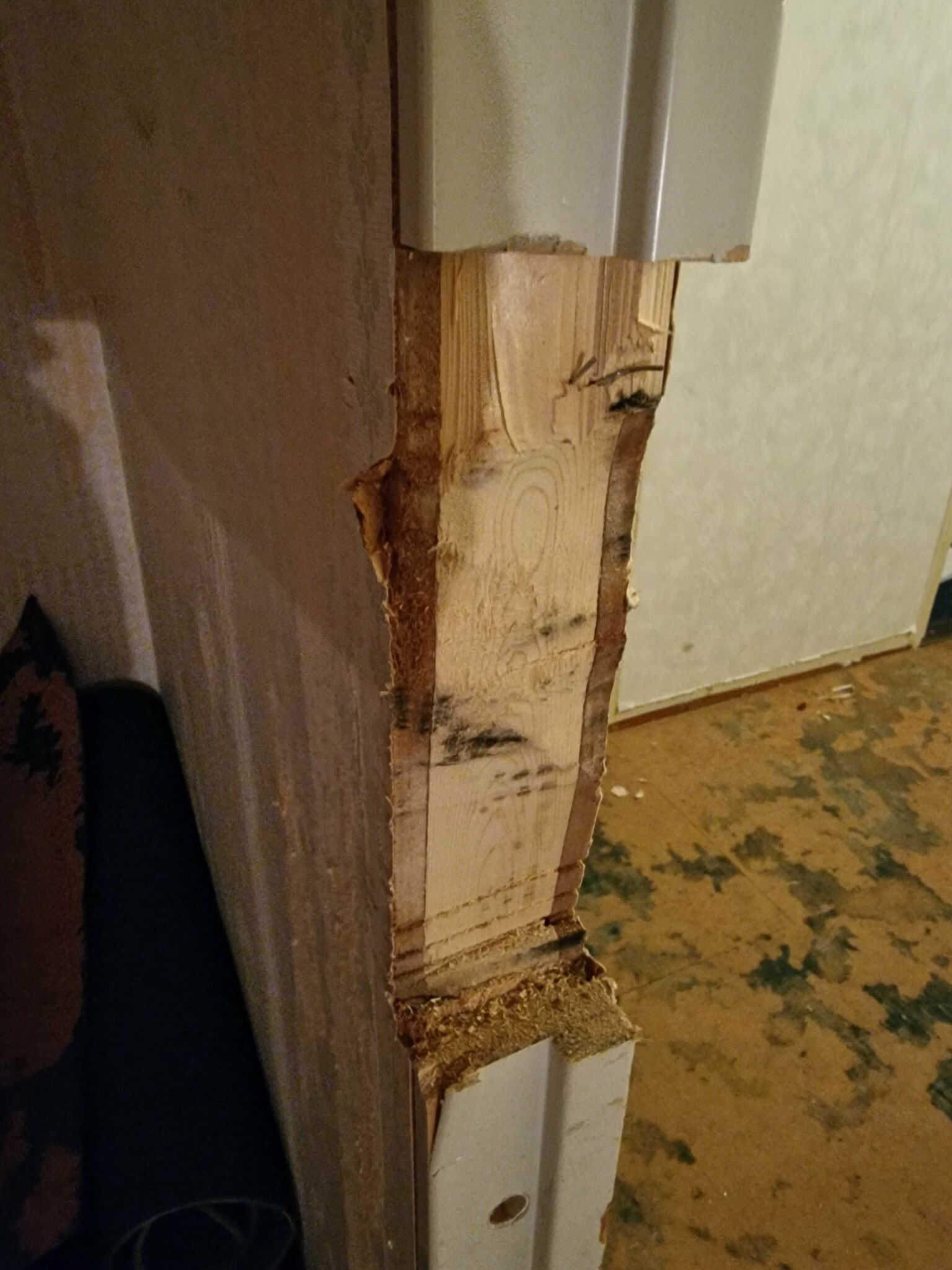

Någon som känner igen den här typen av karmar som sitter i huset? Går in mellan väggskivorna... Inget jag stött på tidigare.
Hur ska jag handskas med dessa nu då tro? Kanske syns lite dåligt på bilden, men det är inte en regel bakom karmen, det som ser ut som en regel är alltså samma trästycke som karmen.
ja myrsjöhus har haft sådana tidigareA Alecci skrev:
sätt en regel i med rätt bredd och skruva fast i skivorna om inte det som är kvar räckerA Alecci skrev:
