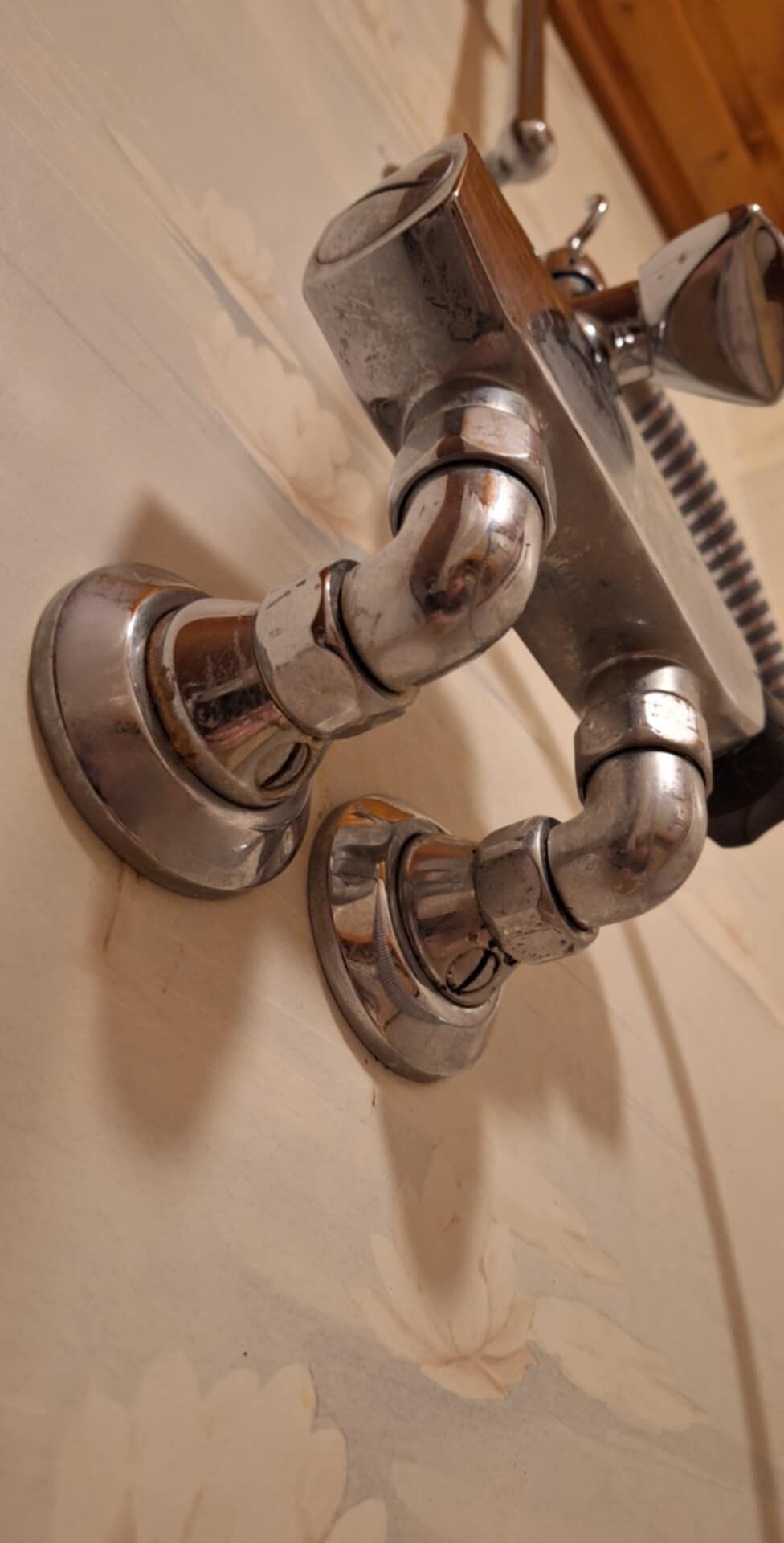

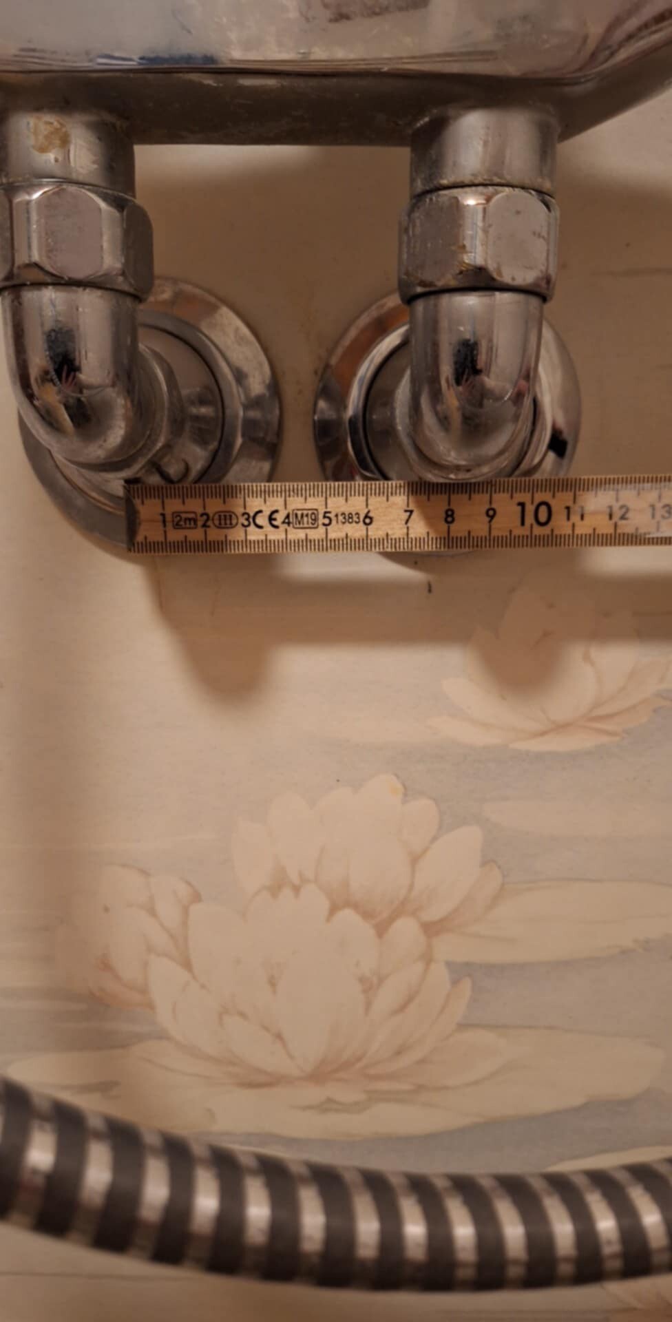

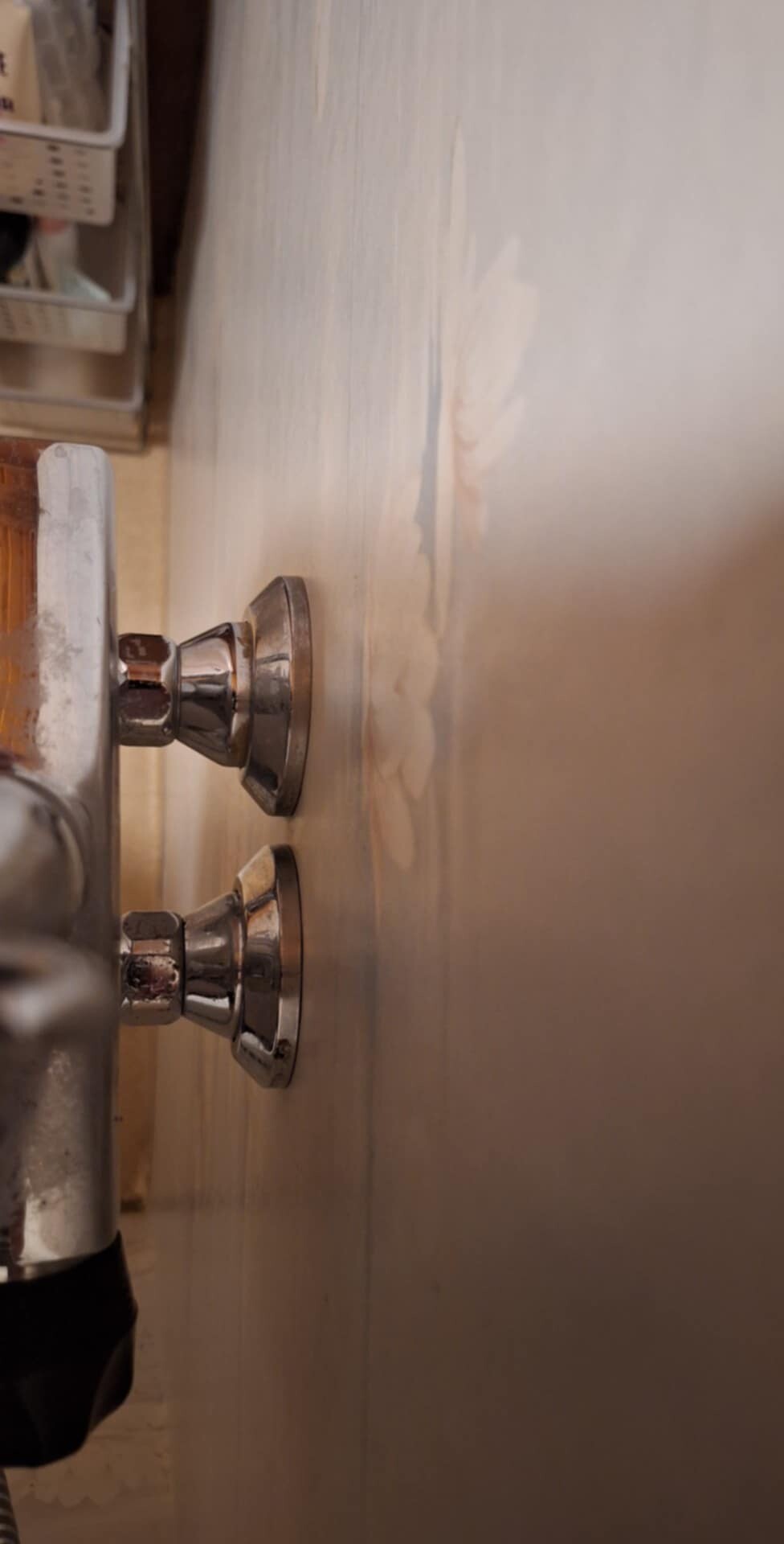

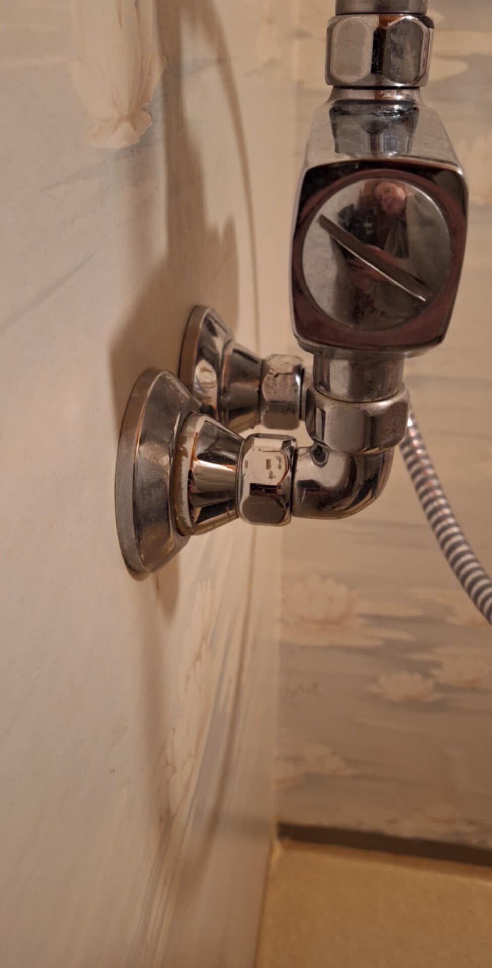

Hjälper en dam som köpt hus och det sitter en gammal blandare från 70 talet i badrummet just nu. Den bör bytas ut tills dess att hennes duschkabin kommer på plats framöver. Vi har en mora blandare att byta till men då rören sitter bara med 85mm mellanrum så måste vi köpa bl.a. excenterfäste. Jag vet dock inte vad det brukar vara för gänga på en blandare av typen på bild. Någon som kan ge ett förslag utan att jag måste riva först....?

Är det lekande mutter på väggventilerna eller är det utvändig gänga på väggventilerna?
Är det utvändig gänga så är det G20 rörgänga och plan tätyta.
Är det lekande mutter så är det M26x1,5 gänga och konisk tärning.
