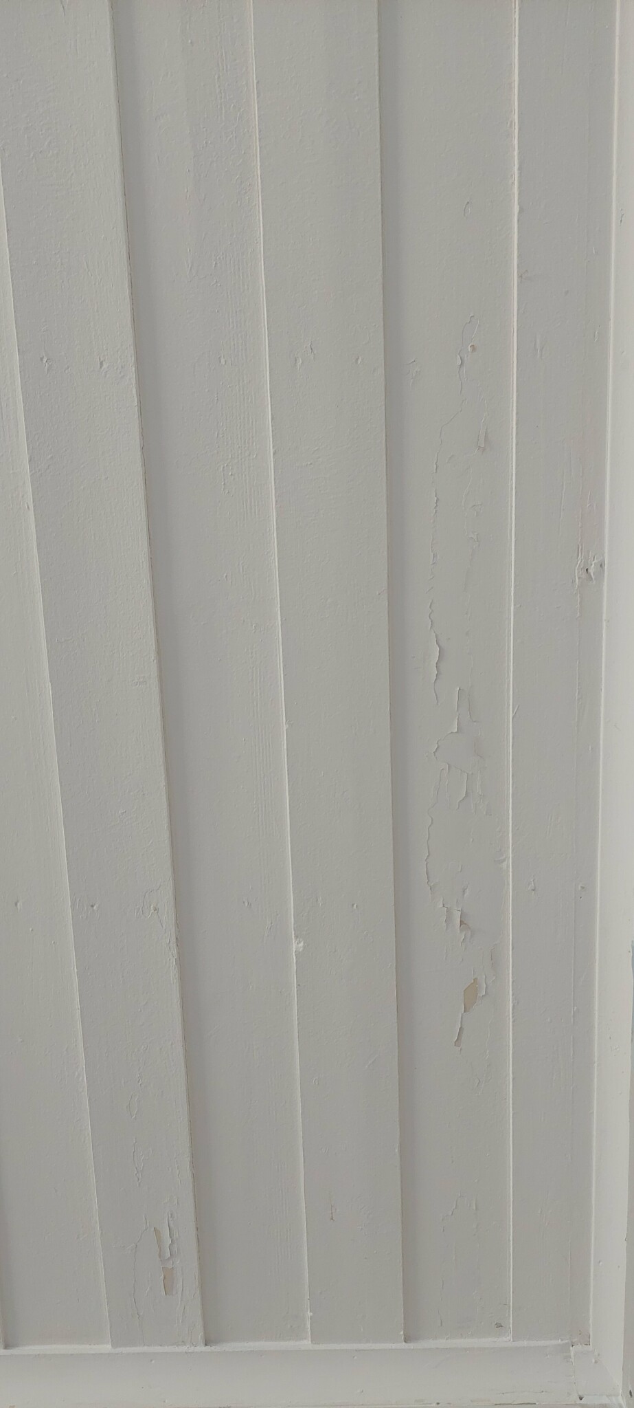

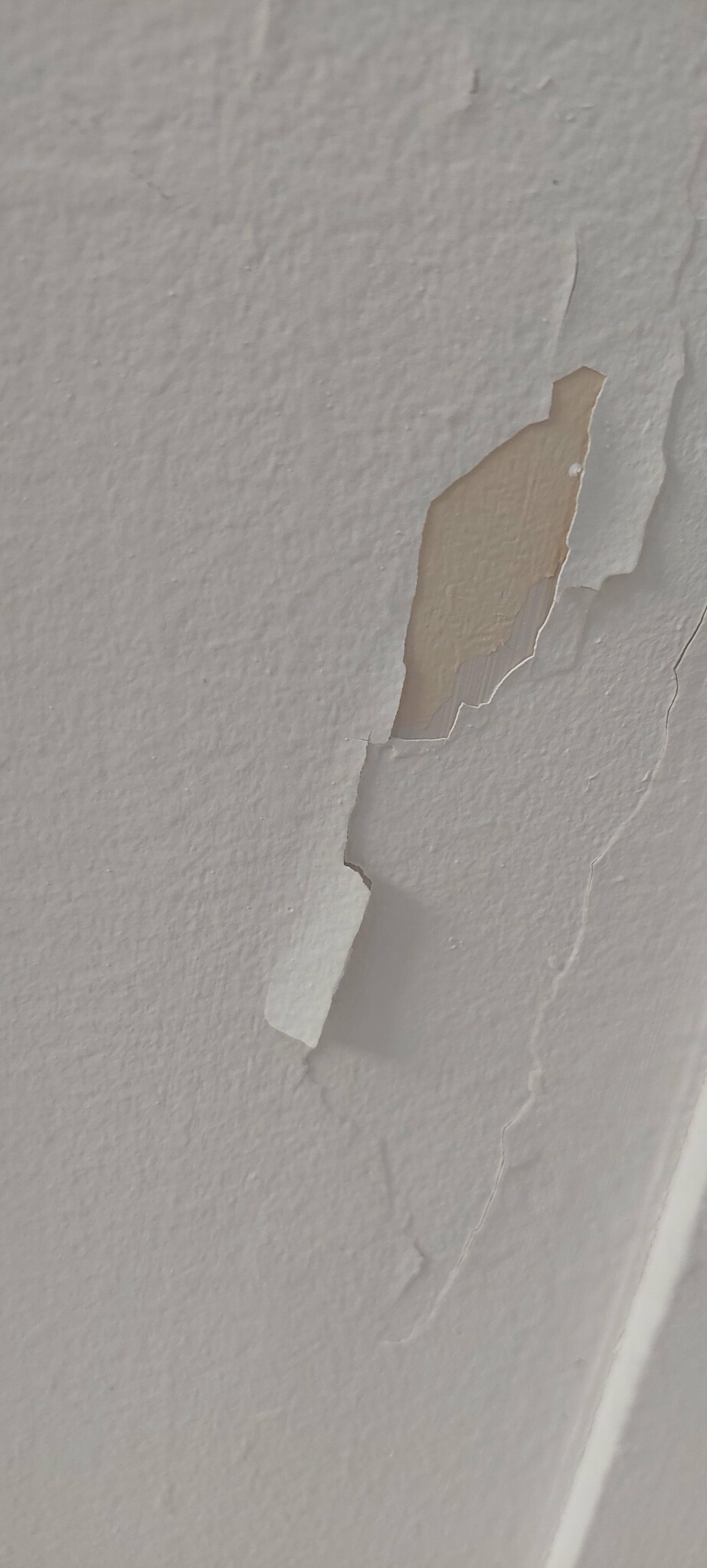

L LinaoMarkus #2 Medlem · 715 inlägg 20 maj 2024 13:41 LinaoMarkus Medlem 715 inlägg 20 maj 2024 13:41 #2 Innertak, Originalmålat 1934. Ev ommålat, i så fall 70-tal eller tidigare. Inloggade ser högupplösta bilder Logga in Skapa konto Gratis och tar endast 30 sekunder
T tergo #3 Medlem · 6 170 inlägg 20 maj 2024 13:44 tergo Medlem 6 170 inlägg 20 maj 2024 13:44 #3 kanske limfärg Hur vet man om det är limfärg i taket? Blöt ett finger eller ta en våt trasa och tryck den mot färgen. Blir det genast en mörk fläck och färgen suger åt sig av fukten – då är det med all säkerhet limfärg.

T topmount #4 Husägare · 2 444 inlägg 20 maj 2024 13:45 topmount Husägare 2 444 inlägg 20 maj 2024 13:45 #4 kan vara limfärg i botten när det släpper så där. Ofta släpper det från underlaget när de blir för många lager ”vanlig” färg utanför.
