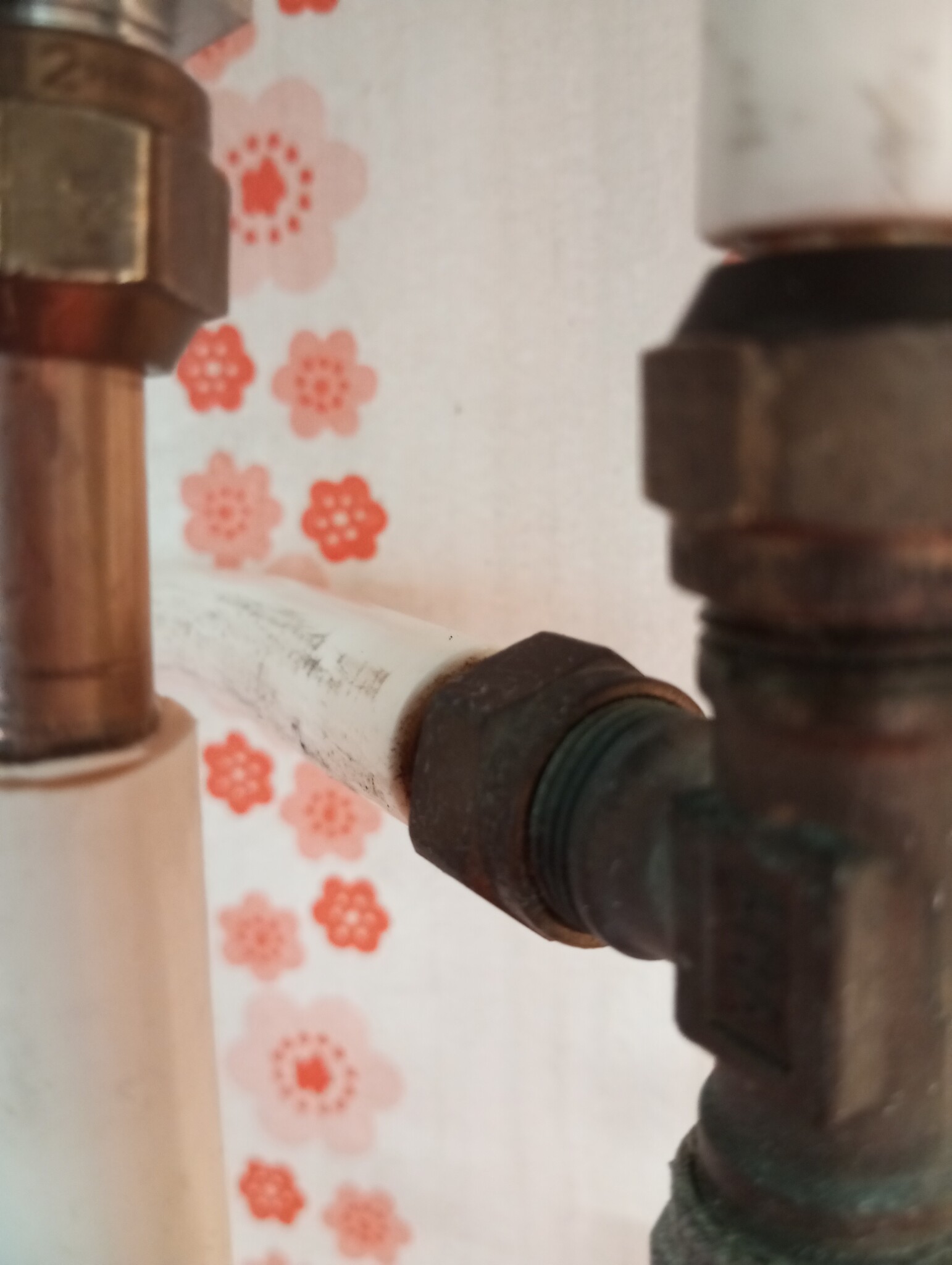

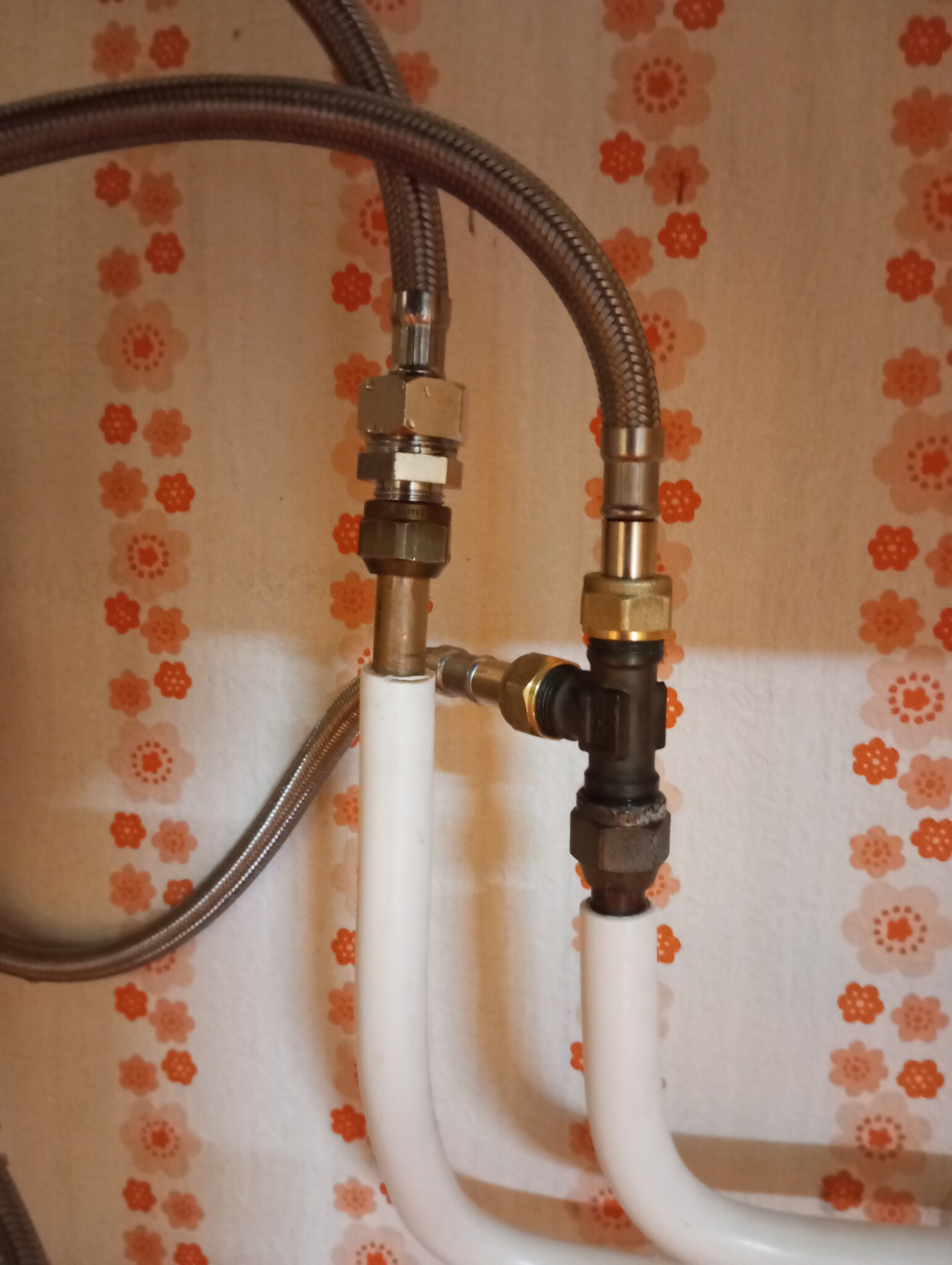

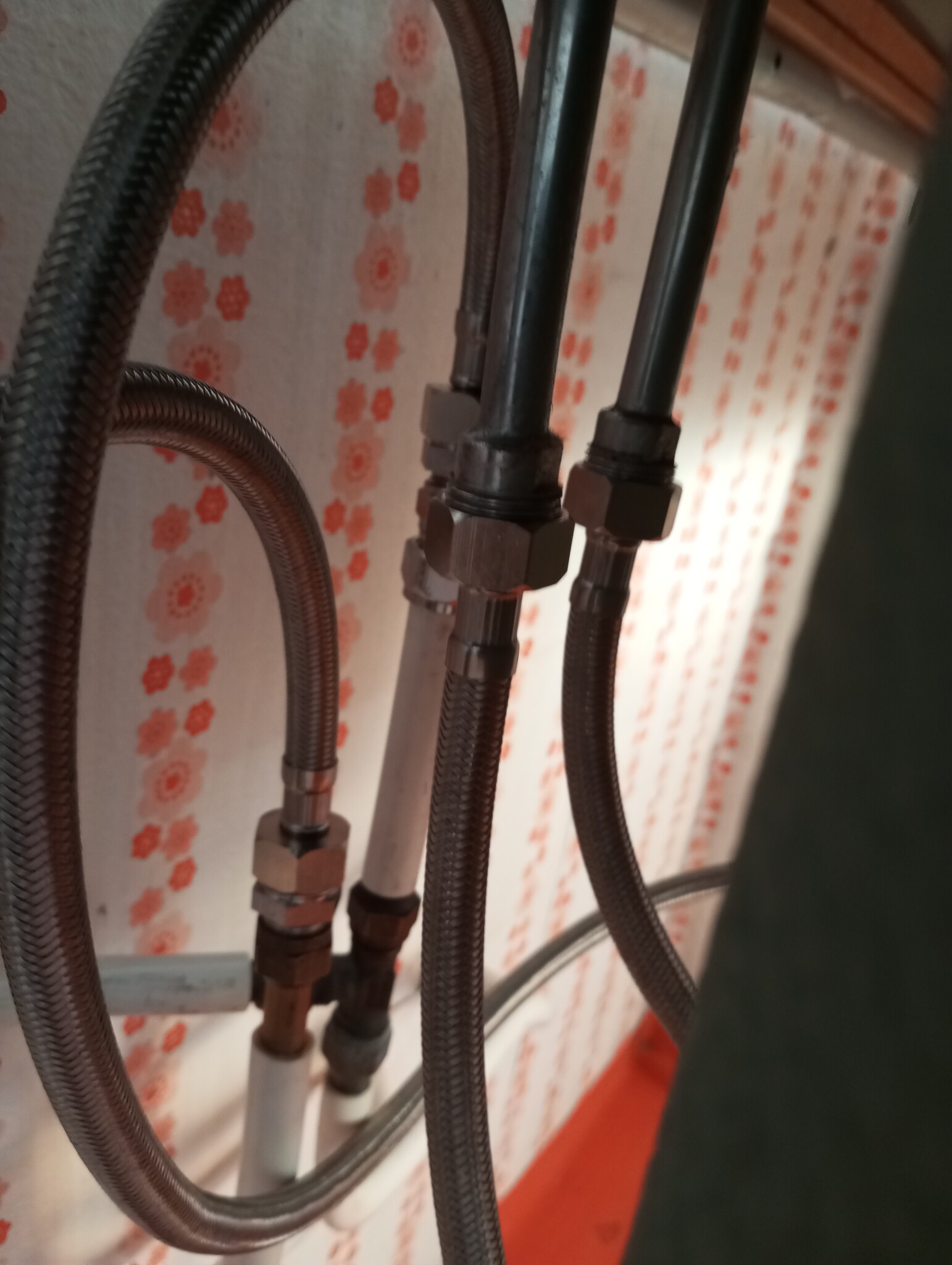

Jag ska koppla på ett anslutningsrör så jag kan flytta en blandare.
Hur får jag på ett 15mm anslutningsrör (silvriga böjbara) på ett 12mm gänga?
Behöver övergång från 12mm gängad till 15mm gängad.
Hittar inte vad jag ska ha.

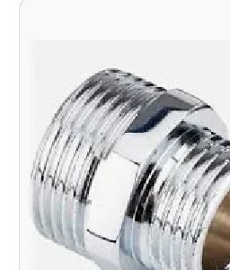

En sådan, finns på billiga varuhusen
  • Kromad, metallisk röranslutning eller koppling med gängor, eventuellt en del av ett VVS-system.

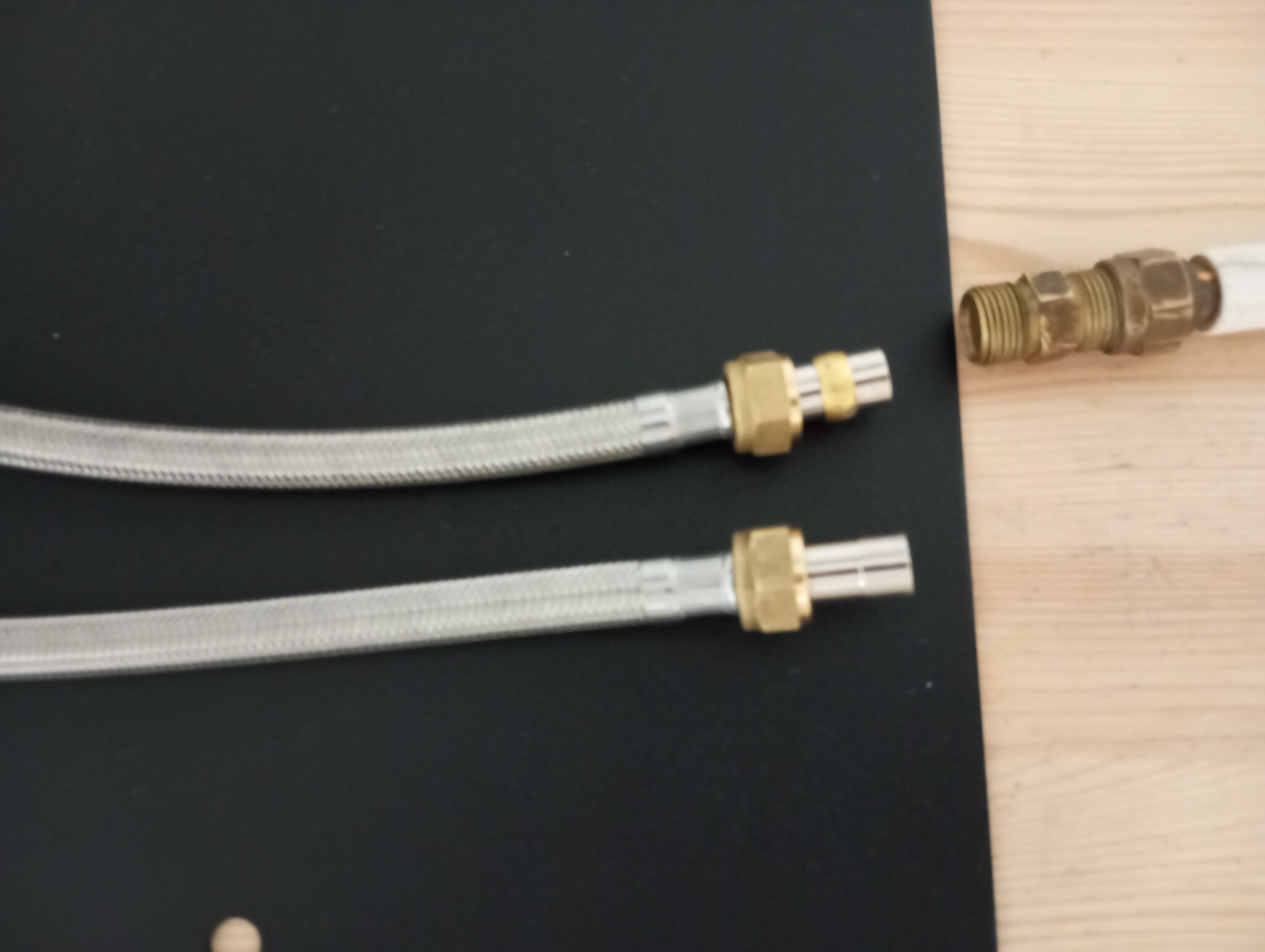

Mysteriet löst! Det fnns anslutningsrör med raka rör på en sidan så man kan köra klämkoppling. Najs!!!
  • Två flexibla slangar med metallkopplingar och en gammal kranfäste på bord med olika ytor.
