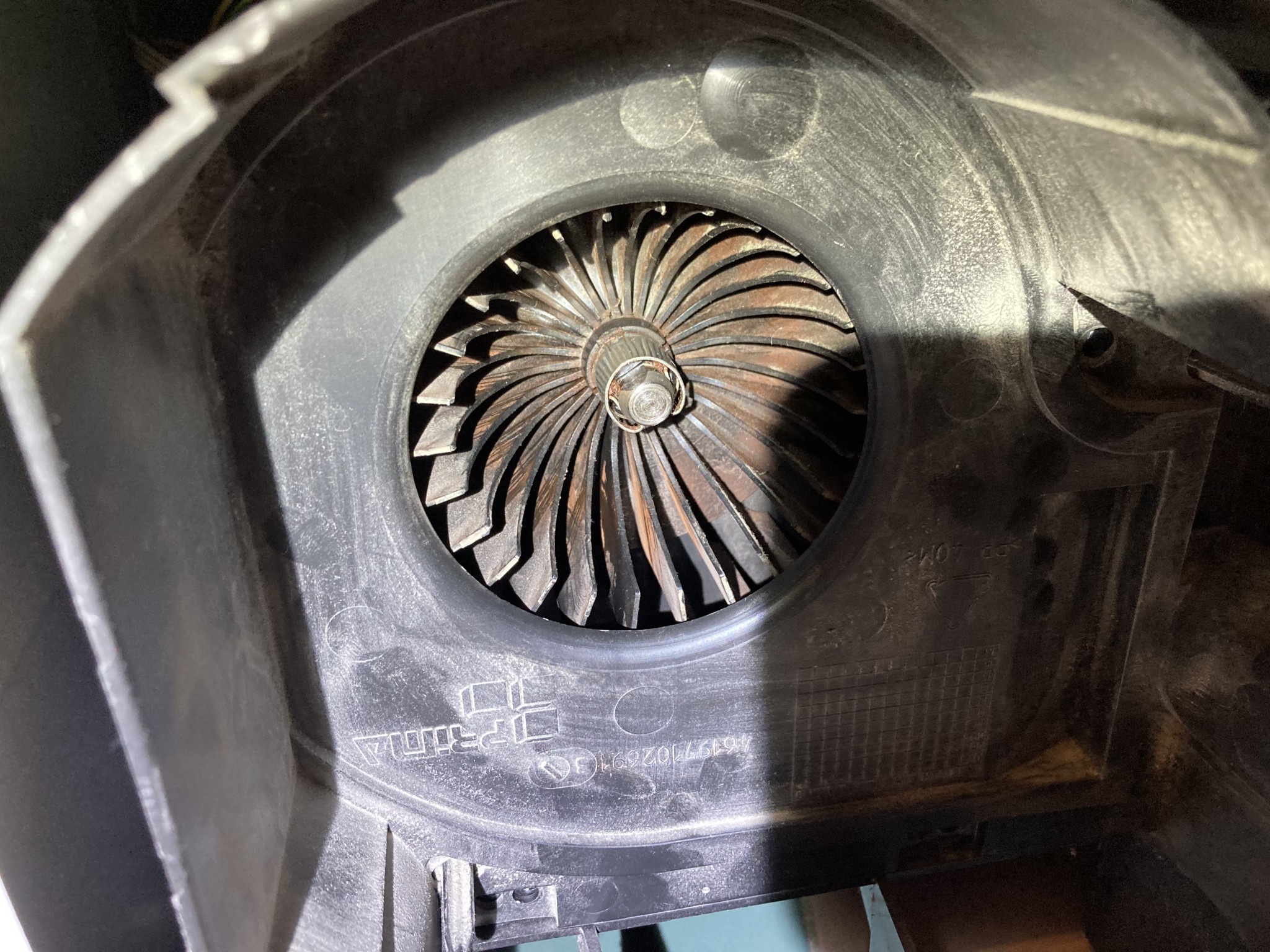

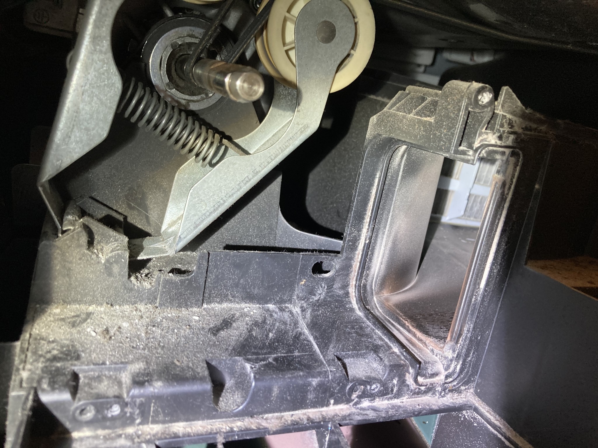

Att det skapar tjutet eller att det skvalpade?
Se bild nedan där fläkten är borttagen där man även skymtar kondensorn en bit in. Det var en jäkla massa vatten förr så skvalpet var nog att fläkten vispade runt vattnet. Dock lite märkligt att fläktkåpan är så vattentät att det blir sån nivå.
Nu har även det sista rasslande ljudet nästan försvunnit. Jag sprayade lite wd40 på fläktens axel och blev det tyst, men kommer kanske tillbaka igen (sprayade alltså bara längst ut vid fläkten, inte inne vid lagret på axeln). Var en del rost där. Men vad som skapade ljudet vet jag ändå inte riktigt. Plastfläkten glappar lite längs med axeln. Än så länge rasslar den nu bara till lite när trumman vänder riktning.
Jag skulle bytt fläkten den skall inte glappa och det blir bara värre tills det havererar riktigt
É
Hmm ok ska kolla på den igen om ljudet kommer tillbaka. Vad jag märkte glappade den bara längs med axeln så tycker en distans/bricka på insidan av fläkten borde räcka men vi får väl se.
P
fjädern skall sitta hårt
annars är motorns lager en väldigt tänkbar orsak
