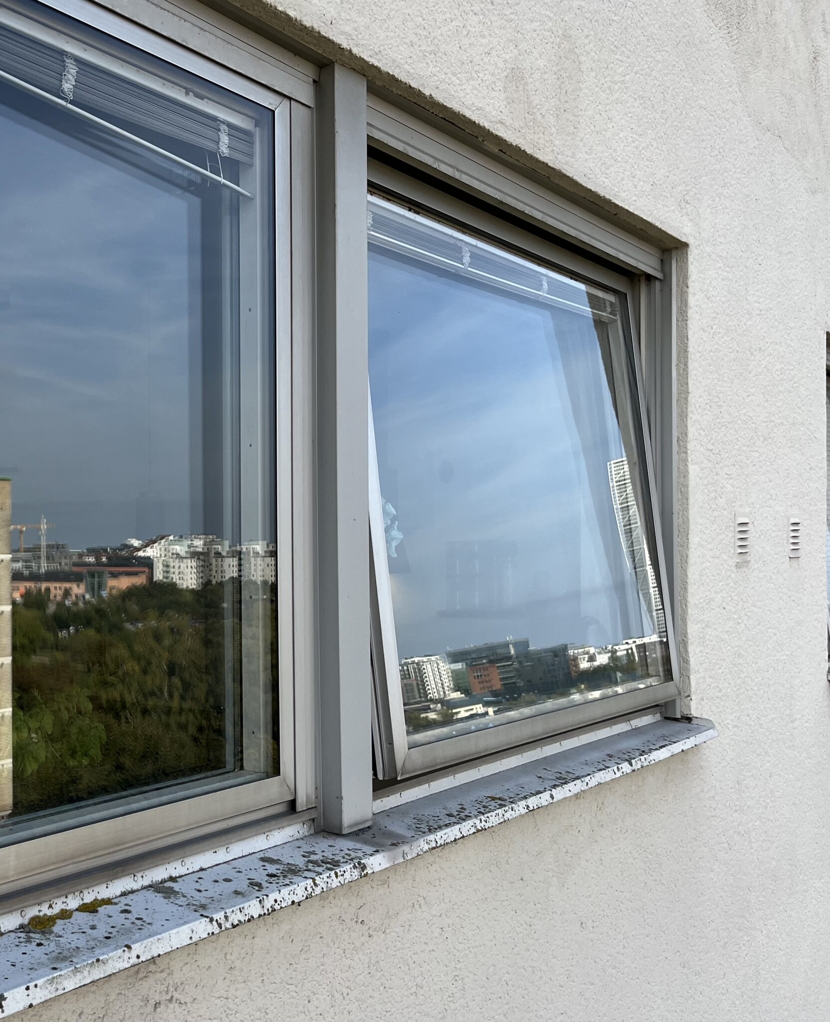

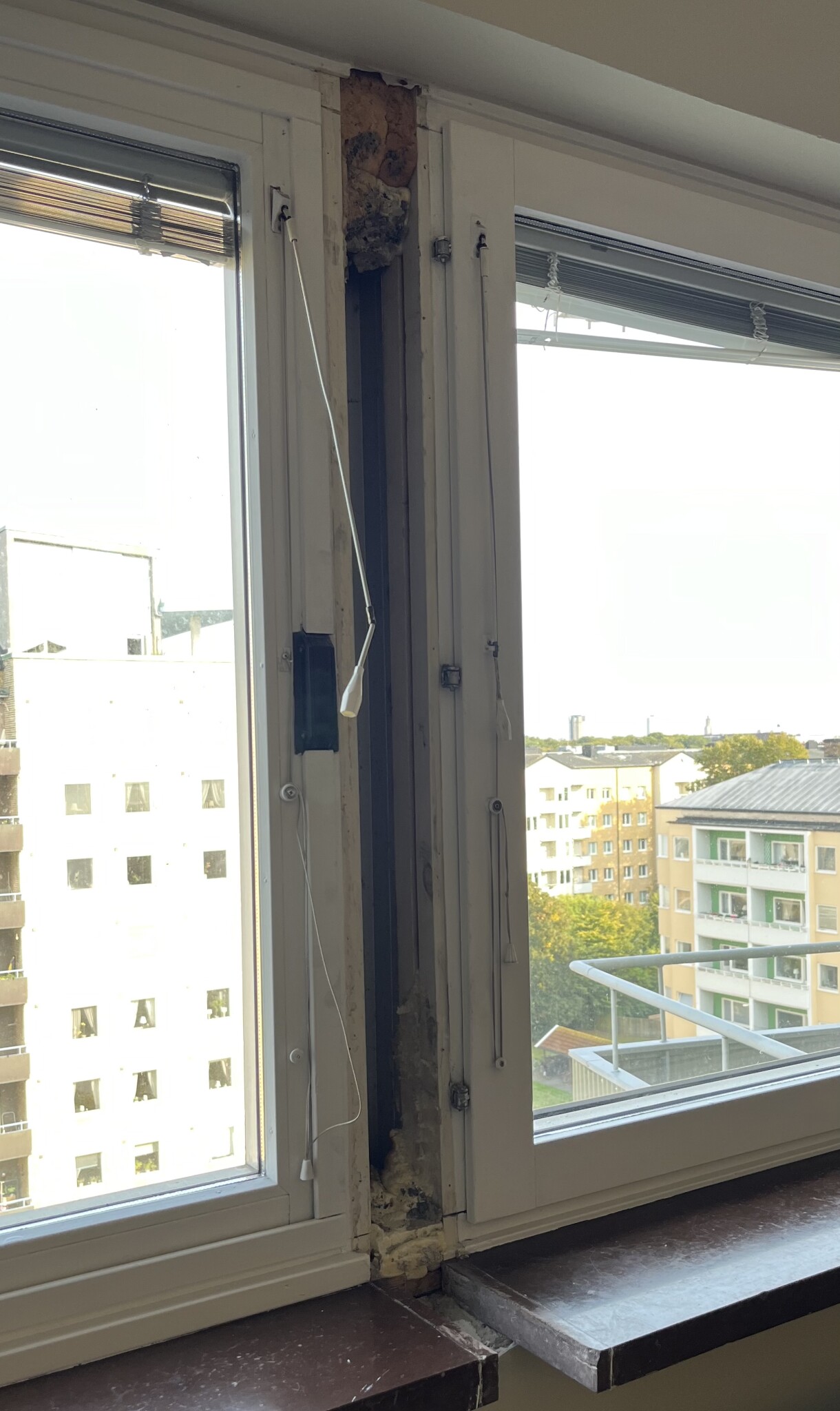

Hej. Jag tog bort en vägg när renoverade i köket. Intill denna vägg var det fönster på varje sida. Nu är det en springa på 9cm mellan bägge fönster. Det sitter en täckplåt på utsidan.
Min tanke är att sätta en trälist över springan och måla den vit. Men vad ska jag välja för isolering mellan täckplåten ute och listen på insidan?
Bilder finns bifogat.

Den billigaste du kan hitta.
Drevremsa Isover 800 har mått som passar, bredd 100mm och tjocklek 30mm kostar nog en hundralapp.
