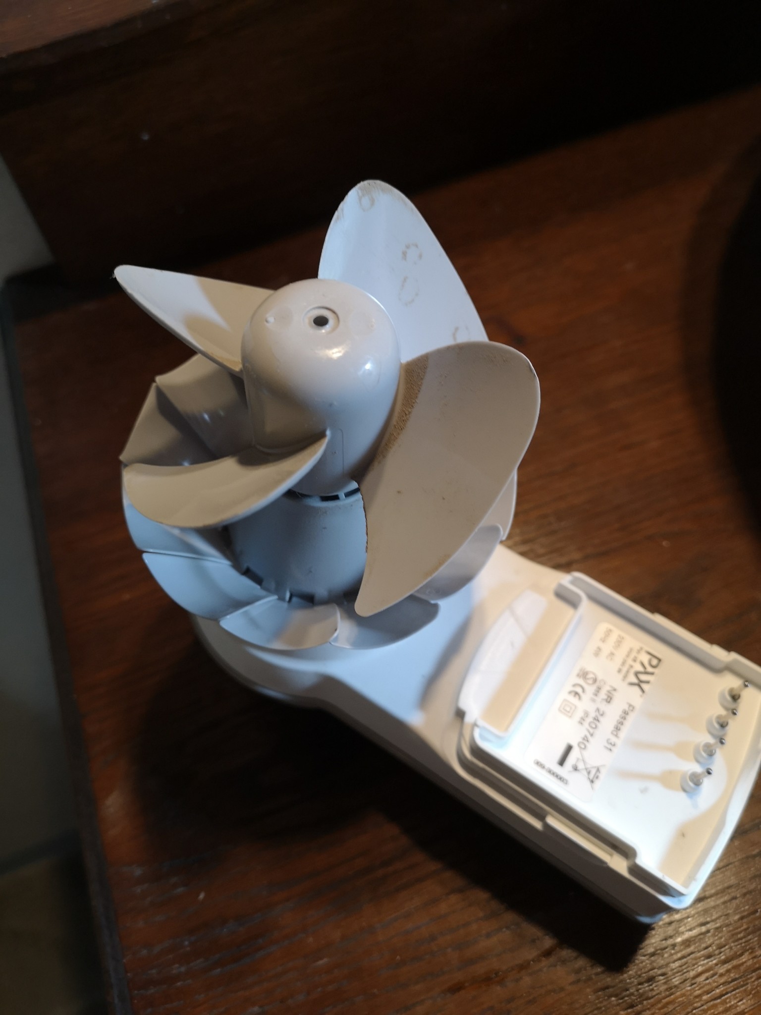

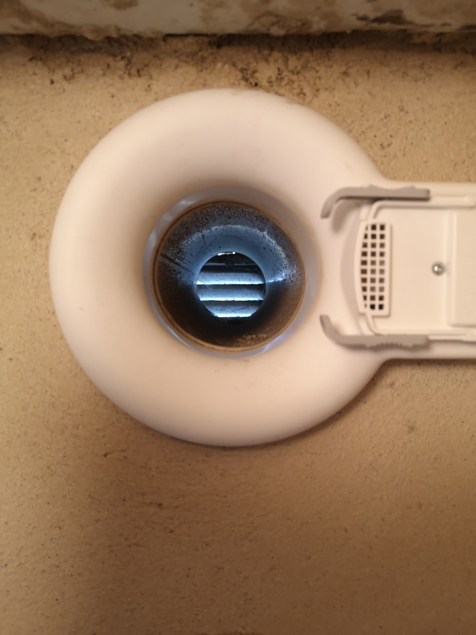

Har en paxfläkt som inte sköter sig.
Kallrasskyddet öppnar sig inte, och det låter lite konstigt. Kan inte märka något fel när jag tar ner den.

Du har så mycket undertryck i huset att fläkten inte orkar övervinna det?
Så det är bara luftflödet som gör att spjället öppnar sig? Ingen egen öppning av den som triggas av någon mjukvara?
Jag tror inte på undertryck, då jag även provat med ytterdörren och badrumsdörren öppen.
Min tanke var att fläktvingarna minimalt tar i någonstans, och därför inte orkar driva upp ett luftflöde.
Om man lyssnar på ljudet i videon, kan man kanske höra något sådant.
Nästa steg borde vara att demontera den och köra med på köksbordet och se, eller?
Tommty
Vill minnas att den modellen har någon pinne, eller styrning för kallrasskyddet istället för att reagera på lufttrycket om det är öppet eller stängt. Men det var länge sedan jag petade på en passad.
Ser även ut som att den tar emot när du öppnar kallrasskyddet. Sitter alla delar rätt eller har du eller tidigare ägare kanske missat att trycka distansen helt i botten?
dra bort fläktbladen genom att dra rakt ut. kallrasskyddet ett kvarts varv och under den ska en distansbit sitta.
Den är köpt ny, och kom färdigmonterad.
Jag ska testa det du säger.

Går fläkten? Alltså är det bara kallrasskyddet som inte viker ihop sig? Isåfall är tipset att det blivit skitigt så att det kärvar. Peta precis som på videon så kanske det fungerar. Tag isåfall ned och rengör, och eventuellt smörj med nån torrsmörja så att kallrasskyddet glider fint.
Ja precis, fläkten snurrar. Slutar snurra om man trycker in skyddet för hand. Ska testa rengöra den och se om det hjälper 👍
... fast då är det nog inte som jag trodde, för isåfall borde fläkten fortsätta snurra
