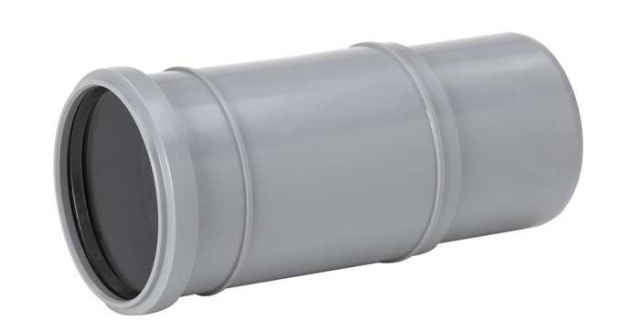

Den inringade delen, vad kan det vara, är det en dubbelmuff eller eller änden på ett rör?
Ett grått avloppsrör i träkonstruktion med röd markering och sågspån bakgrund.
Detta är en bild innan golvet skruvades på plats så kan inte kolla.
Men tittar jag in i röret ser man dels slutet på 30 vinkeln plus en skarv till. Därför började jag fundera på om det var en dubbelmuff eller om röret spruckit

Dubbelmuff!
Rörända har denna stilen:
Krilleman Krilleman skrev:
Dubbelmuff.
Fast om det är det. Var får den andra tätningen plats? Finns bara en utbuktning

Ja det har du helt rätt i, det missade jag i all hast!
Limmade man dubbelmuffar för månntro
Krilleman
Kan det vara någon variant av ett skarvrör med "långmuff"?
Var inne på det men har nog förkastat den iden pga att jag ser kanten med kameran

Ja det kan det ju också vara, någon som kapat bort gummiläppen och limmat resten av "muffen".

Jag gissar på en övergångsmuff till gjutjärn. Googla Wavin 300019, eller jämför med denna [länk]
Snyggt sett. (y)
Fast det verkar ju vara grå plast på andra sidan muffen enligt min gröna markering vid en andra titt...
Jag har aldrig råkat på just denna i mitt yrkesliv.

Ja precis det är plast på andra sidan
Är väl ett helt vanligt PP rör med limmad muff.
Ok, visste inte att man kunde limma muffar, men tack för hjälpen

PP är oerhört svårlimmat.
I sådana fall är det PVC som är betydligt lättare att limma. Men när den gråa plasten kom limmades den nästan aldrig. Även fast det visserligen förekommit.
Det är muffens djup som är det ovanliga här.

Man ser dock på bilderna innifrån röret att det är dubbla skarvar så muffen är påträdd på ett rör. Men jag visste inte att det fanns limmuffar. Så limmad dubbelmuff är nog vad det är.
