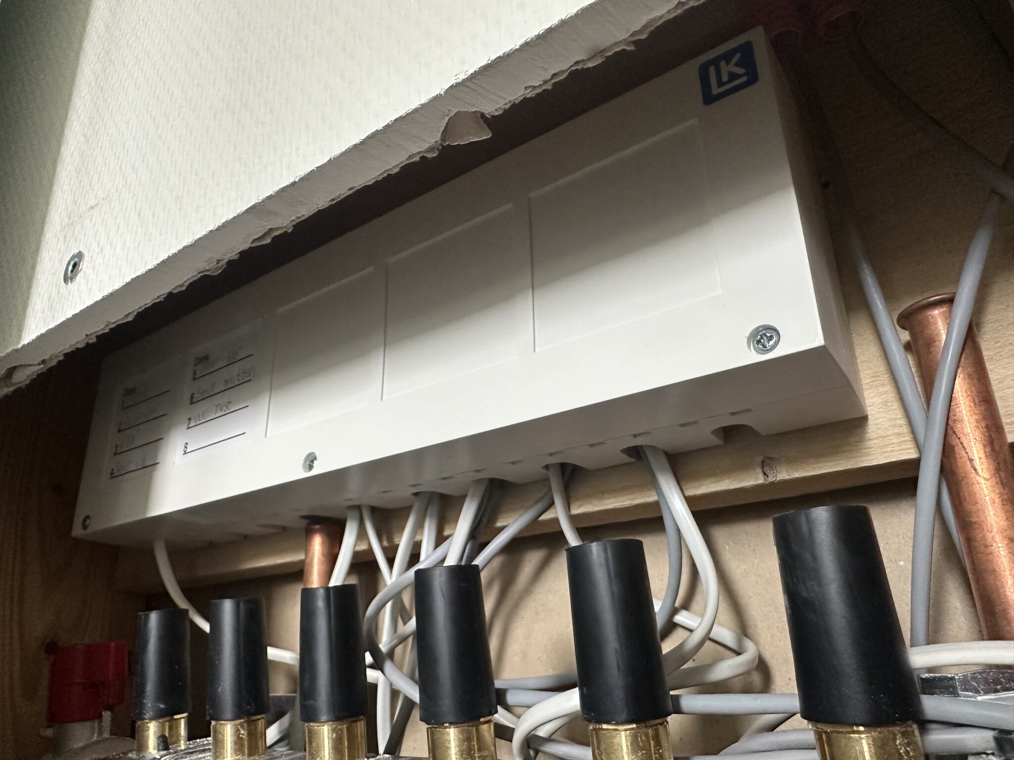

Har senaste veckorna hört att de tickar/konstigt ljud från fördelarskåpet till golvvärmen, öppnade upp och hör att de är själva elcentralen som låter.
Blir som ett högt surrande ljud nästan, slutar även av sig själv efter olika långa stunder om man inte stänger av säkringen.
Ibland är det 1 gång per dag ibland flera, slår man av säkringen till centralen och på igen så är det helt tyst.

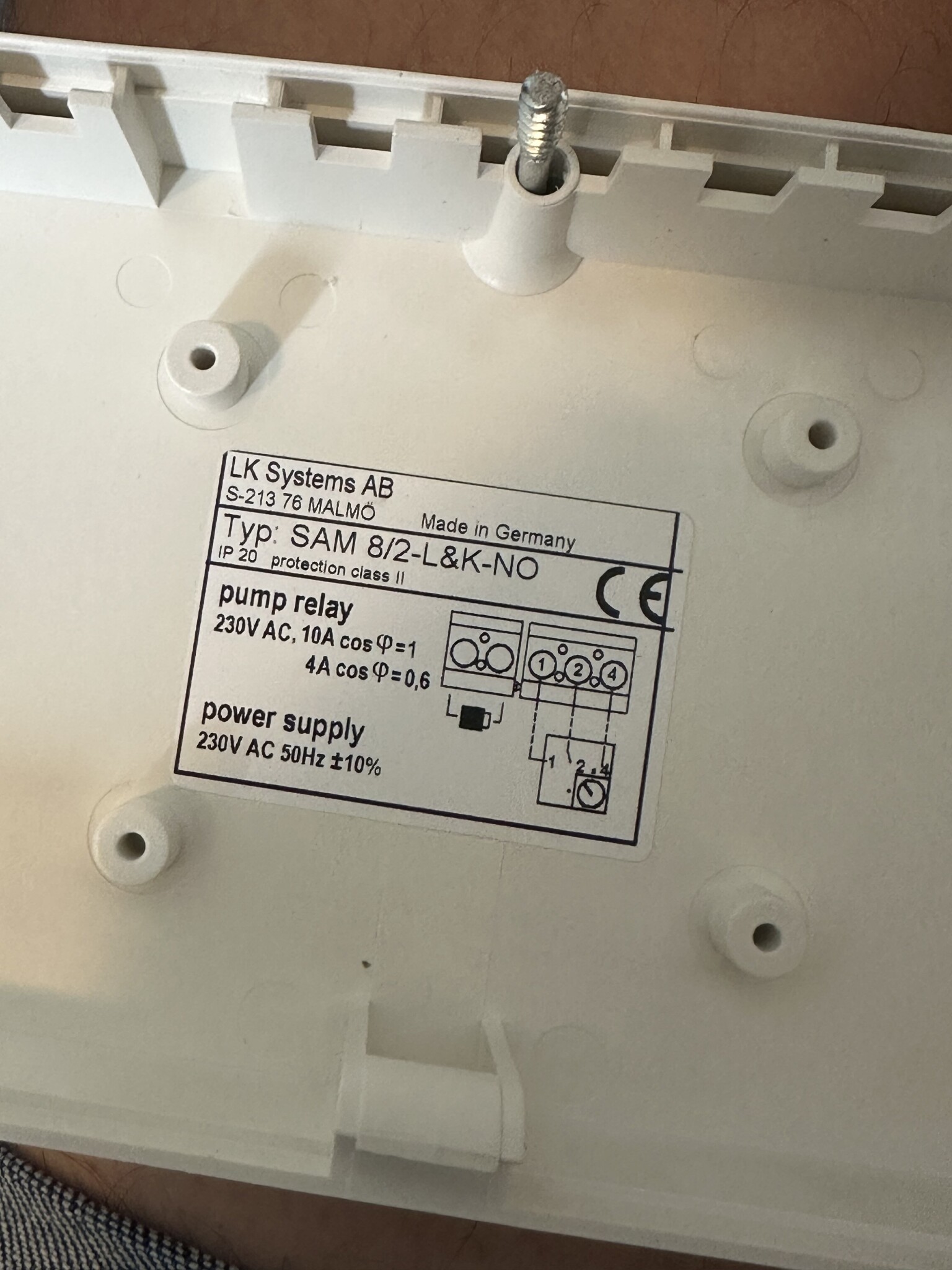

Bild på hela reglercentralen, dels med locket på, dels när locket är av, eventuellt även på insidan av locket om det står text/bild på insidan.

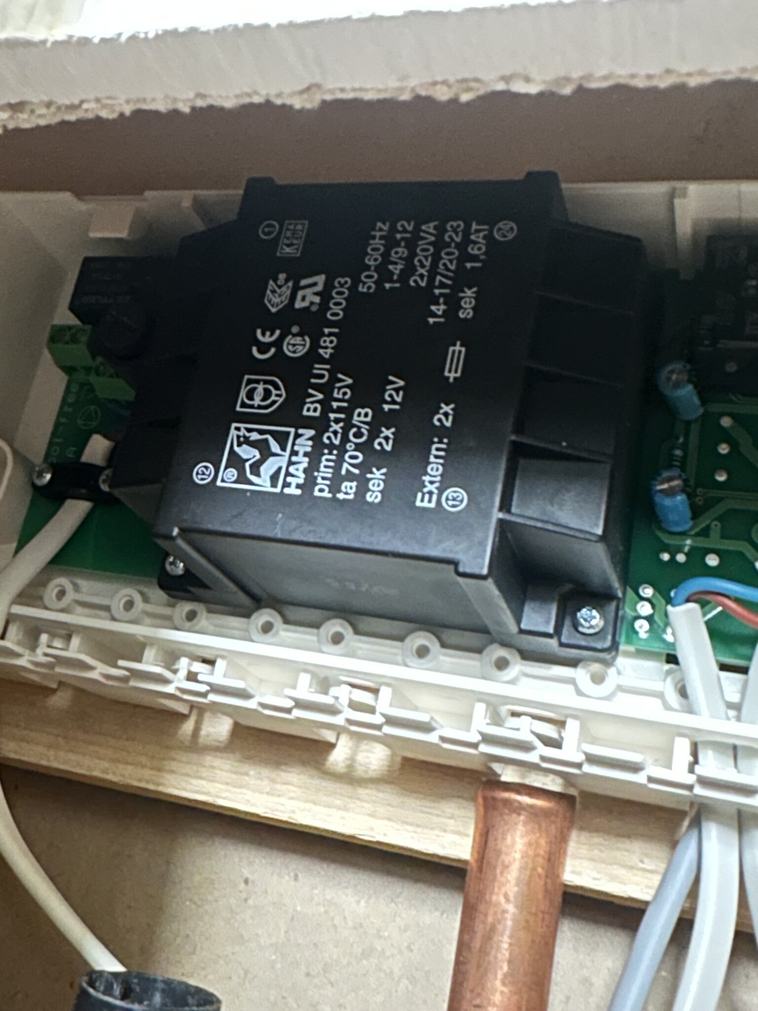

Kan även vara transformatorn som inte riktigt orkar att ge full spänning.

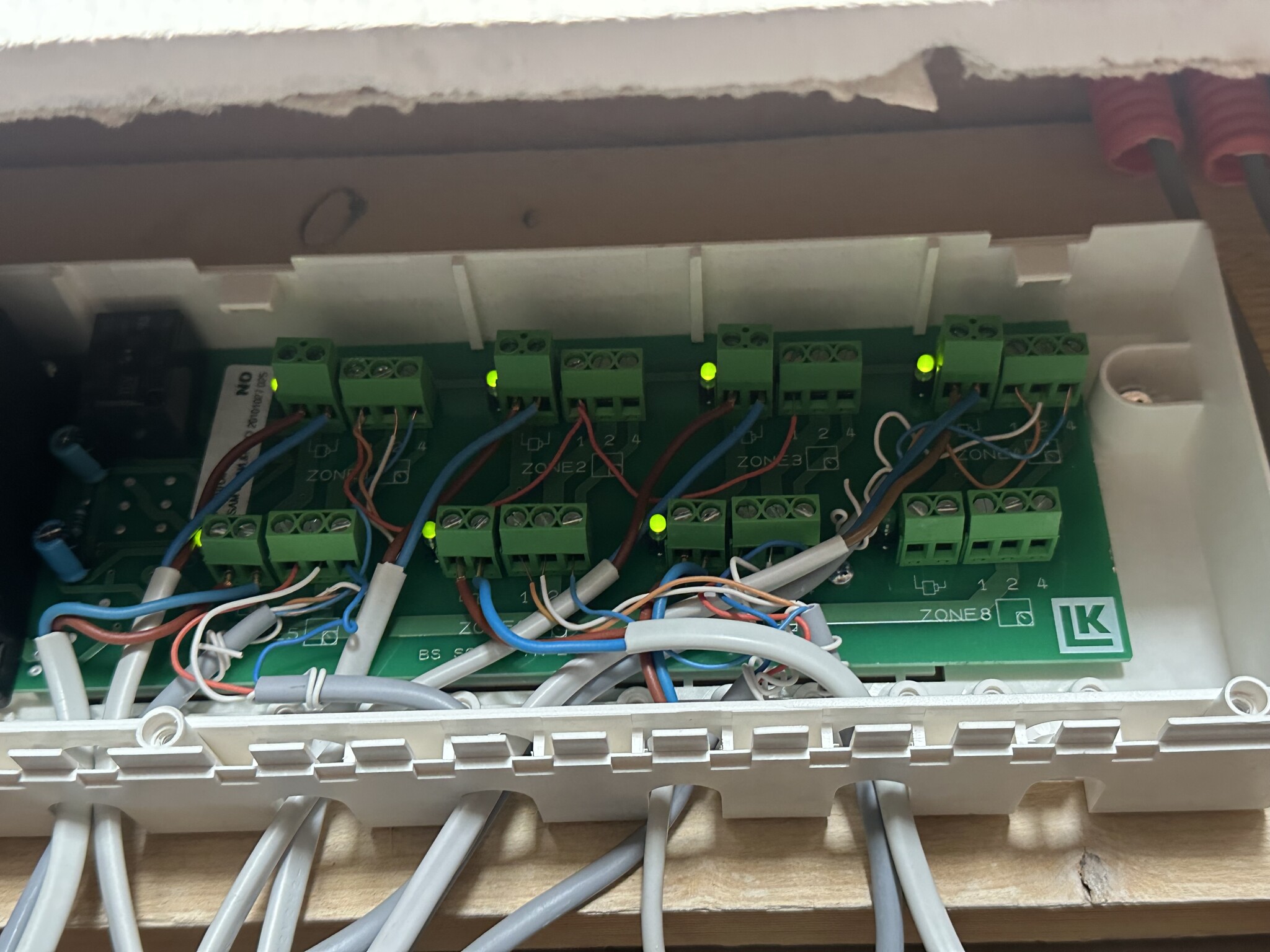

Här bild på centralen och en video på ljudet, iblandr ljudet jätte högt ibland bara ett svagt ljud
Styrenheten innehåller ett relä för styrning av cirk.pump. Det är sannolikt det vi hör.

Sedan tycks det som dioden för sektion 5 blinkar i takt med surrandet. Ev. kan det vara en termostat som triggar detta beteende. Skruva lossa trådarna från denna termostat och se om det påverkar.
Tillägg, tycks se att även de andra dioderna blinkar, då håller sannolikt inte resonemanget.
Lutar åt fel på nätdelen/glättningskondensator.

När det surrar, ta och håll skaftet på en skruvmejsel in i örat samtidigt som du håller spetsen mot relät höger om transformatorn. Om det är det som surrar/slår så hörs det tydligt.

Prova sätt fingret på den mindre svarta kuben (relä) till höger om den större svarta (transformator) för att se om det känns något som kan liknas med ljudet.
