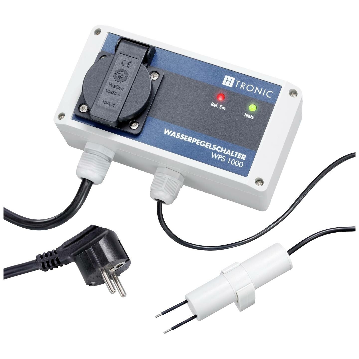

Jag har en drickvattenbrunn som ofta behöver pumpas ur och skulle behöva någon form av nivåindikator som larmar när vattennivån stigit för mycket.
Har googlat utan att hitta något vettigt.
Antingen med en lampa ovanför brunnslocket, så hyresgästen blir varse, eller via app så jag får notis, om det fungerar utan wifi.
Någon som har förslag?

Själva åtgärden blir ett senare problem, i nuläget vill jag bara slippa åka i onödan för att kolla om brunnen är full. Hyresgästen har inte fysiken som krävs för att kontrollera.

Hur långt har du till huset? Jag köpte en enkel batteridriven larm med elektrodgivare som hänger till min pumpbrunn med 10m givare kabel. Jag kunde dra kabeln genom den befintliga kabelrör.
Det var denna jag köpte https://www.avloppscenter.se/vara-p...-nivalarm-va-alert-10-meter-batteridrift.html
Finns i trådlöst men kostar extra tusan lapp.

Här är en som du kan koppla en summer/lampa till, förutsätter att du har 230v i närheten dock. 650 kr känns ju rimligt.
https://www.conrad.se/sv/p/h-tronic...khsaAuMMEALw_wcB&refresh=true#productTechData
