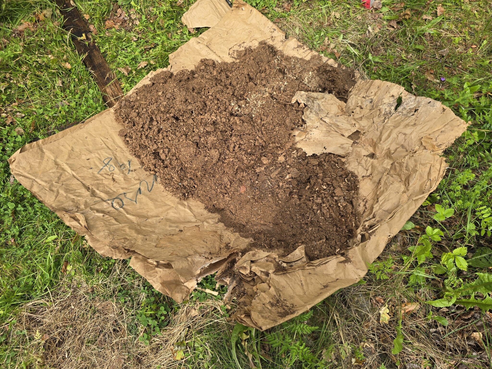

Har en sommarstuga som i grunden är en litet timmer torp med massa utbyggnader genom åren.
Ett av dessa utbyggnader, förråd och dusch, har ett innertak och sen ett yttertak på det, mellanrummet är 1 meter på högsta punkt och 30 cm på lägsta eftersom detta yttertak ska luta.

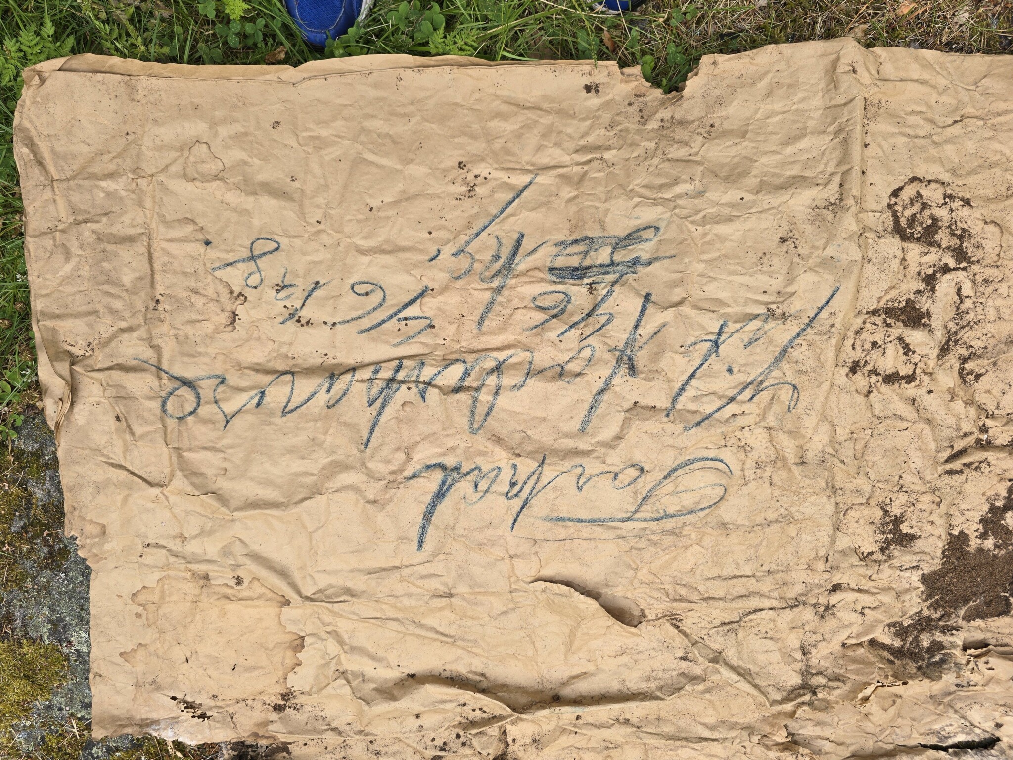

När detta byggdes så lades, tror jag (ser ut som det), kodynga in som isolering (10 cm tjockt) ovanpå papp (som papperskassar).
Är det möjligt att använda detta igen men ovanpå något mer beständigt än vanligt papper som takpapp?
Jag vill absolut inte använda mineralull.
Vad skulle jag kunna använda för något annat som isolering som är miljövänligt? Isoleringen behöver inte vara världens bästa i dessa utrymmen.
Lite bilder bifogade på materialet.
  • Brunt jordmaterial på brun papp, liggande på gräs. Möjligen är materialet kodynga, använt som isolering, enligt inlägg.
  • Gammal papp med handskriven text och tecken, delvis smutsig och sliten, ligger på gräs och mossa.
