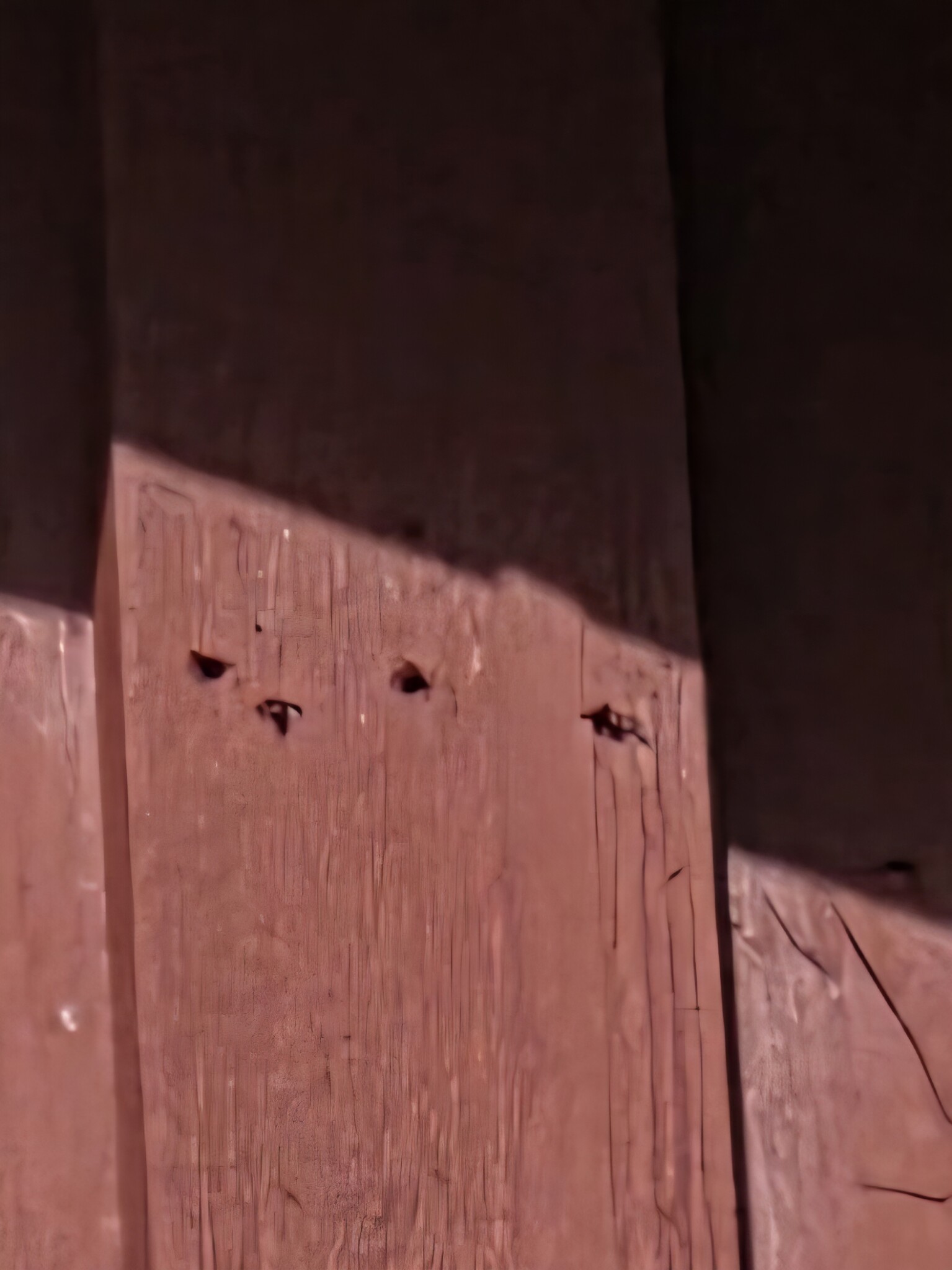

Jag lade ut detta inlägg i forumet den 4 juni i fjol, men fick tyvärr inga kommentarer då. Ljudet upphörde men idag 28 maj är det där igen! På samma ställe! Kan någon ge mig ett förslag på vad det kan vara? Bifogar bild - kan det vara utgångshål? (Taget på långt avstånd och förstorat)

Misstänker att vi fått husbock, något gnager i väggen. Ingen mus då ljudet är på samma ställe hela tiden. Ringde till Anticimex för råd men fick bara svaret att vi skulle kolla efter spilling eller ingångshål mm. De kunde inte skicka ut någon om vi inte visste vilket skadedjur det är... (?)Men det är på andra våningen så någon spillning hittas inte. Googlar på husbock och hittar att UTGÅNGSHÅLEN är ovala och några mm långa, men om man hittar utgångshål är ju skadan redan skedd!? Hur få reda på om det verkligen är husbock?

Vi fick bra hjälp via försäkringsbolaget (verkar dock inte vara alla hemförsäkringar som täcker just husbock). Skadedjursexperten som kom ut sa att man tydligt kan höra angreppet med ett stetoskop om det pågår (vårt hade avstannat för länge sedan). I splintved eller tunna plank kan man till och med, tydligen, hitta bocklarven med stetoskop och hugga in en kniv just där den är (har inte provat).
Utgångshålen har lite mer karaktär av att man borrat in i vinkel. Har ingen bild på alla våra utgångshål, men du kan nog hitta liknande bilder om du googlar på vinkelborrning. Det är ju dock skolboksexemplet så det där kan ju vara bockhål. Brukar inte sitta så tätt just dock.
Hör med ditt försäkringsbolag och var gärna dö-säker på att det är husbock. Fick ut dem flera gånger på det sättet, för en koll utan att det var något. Men då vet man åtminstone.
Lycka till!
Edit: blir ingen direkt spillning av husbock. Den gnager i virket tills den ska para sig och då går den ut. Det är bara utgångshålen som ger "spillning". Men det kanske var för att utesluta mus.
