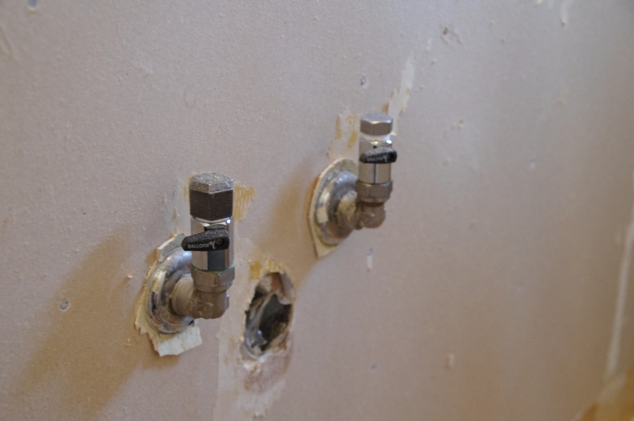

Renoverar litet toalettrum. Under handfatet kommer kall- och varmvattenledningarna fram ur väggen. En täckbricka döljer/"tätar" så att det inte går att se hur det är konstruerat bakom. Vad finns bakom den kromade täckbrickan? Brukar det komma ut en gängad rörända så det bara är att skruva av vinkelrören?
Sätter mina pengar på att det är ett gammalt avloppsrör där.
P
Det lär vara kopparör som är lött i ev vinkel man får vara lite försiktig så man inte knäcker dom glödgade rören inne i väggen när man drar åt.
Rätt, ett gammalt avloppsrör är det, som spelat ut sin roll. Min fråga handlade dock om dom andra två rörens konstruktion. Testade att skruva av och visst var dom gängade. Verkar nästan som om man gängat direkt i kopparröret..! Skruvar åt lite försiktigt vid återmontering. Tack.

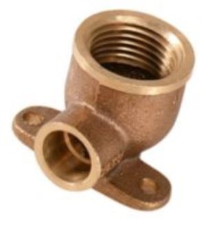

I gamla badrum brukar det se ut såhär:
Ett ventilfäste med en lödning i väggen och i 1/2 gängan är det i draget ett gängar mässingsrör som man kapat ner när väggen är klar.
edit: Dom kromade täckbrickorna är också gängade!
Gängade kopparrör, det har jag nog inte hört talas om tidigare. Inte gamla hederliga järnrör då?
P
Precis! Krilleman är så duktig på länka själv är man lite lat.
Har gett upp vid något tillfälle då man känner att fästet vrider sig/ kopparn smetar inuti väggen, ibland sitter vinklarna tätat med lin och linolja, sitter hårt som en häst travar.
